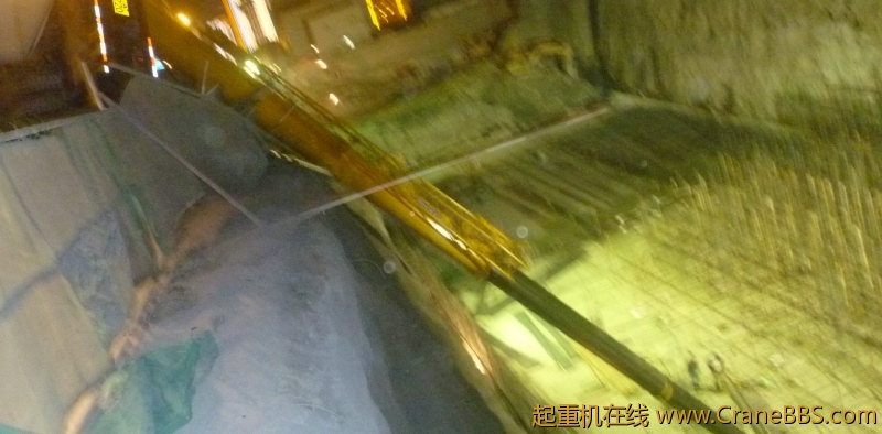

发表于 2011-10-29 22:36 | 显示全部楼层 |阅读模式

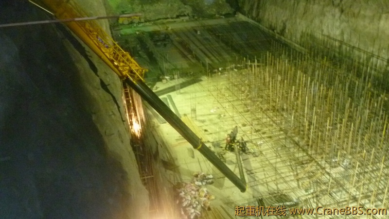

P1050383.JPG 这样就翻了

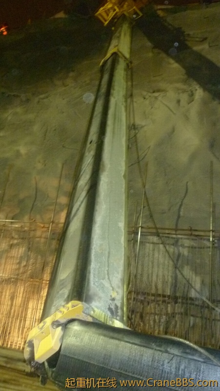

P1050384.JPG 这个坑有20米深

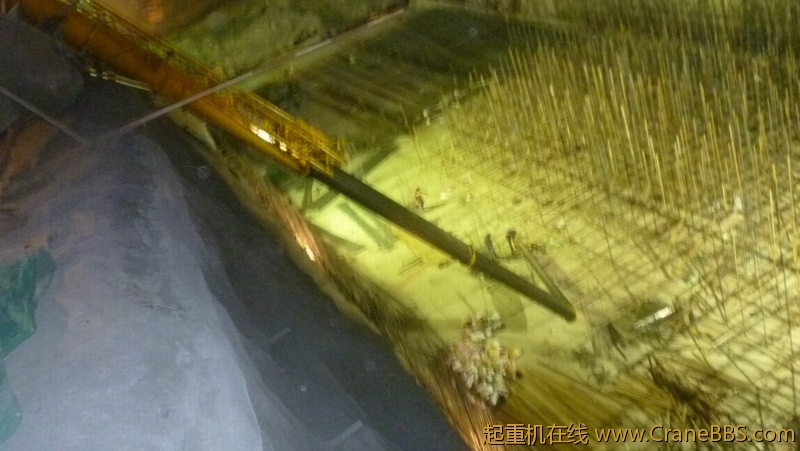

P1050385.JPG 底下一堆钢管架子

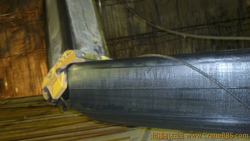

P1050386.JPG 吊臂90度了还好司机没有事。车也没下坑

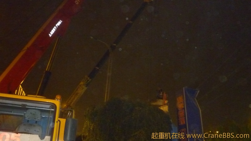

P1050387.JPG 在外20公分就下去了主车就麻烦了

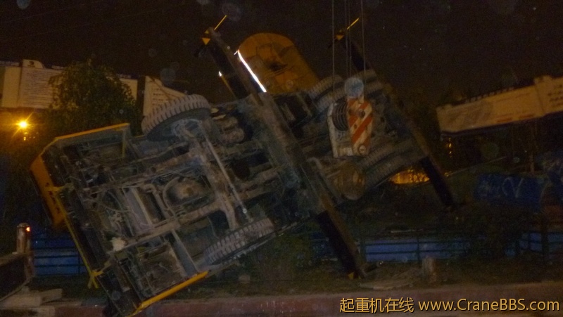

P1050389.JPG 用了个100个50搞起来了,注意这张吊钩上去了2个人挂绳子
P1050390.JPG 晚上照的不好

这么深得地槽看着都眼晕···看图貌似这20B在侧翻之前腿子没全伸~~~而且侧面出至少30米杆····看杆与转盘的角度在45度左右```哪怕把侧面出全腿啊!!! 这司机本人甚是膜拜!!!看你得场地也还可以···为什么不侧后腿那???不过说句不中听的话,驾驶员和车主都有福气···车辆损失不是很大····仅仅第一节报废,貌似别的没什么损伤····救上来后,好好烧点纸吧····

    这种工况安全系数要有把握, 不行就要用大车,没把握千万o(>﹏<)o千万别冒险,挣的不多,赔起来可不少。

干这活 大臂不能多伸 腿要伸完 吊的时候掌握幅度 不像在地面上有多远送多远 现在的驾驶员怎么都那么牛X 15岁吊车都开的满地跑 佩服佩服!

这样危险的动作,,,他都敢做,,,这不是叫做技术,,,,,这叫没有技术,,,,做这行,,最重要的是安全,,,,车不教力,,就换大一点的车,,,大车有大车活,,,小车有小车活,,,,,,,不能小车当大车用啊,,,,,超了,,还不全申脚,,,,,,,还开这么多比,,,,车还不会找角度停,,,,,车停45度角,,不就教力点了吗,,,,,,看来是新手玩命啊

    第4节臂报废..第3节肯定也弯了..变幅油缸应该也弯了..基本臂好像也碰到了..
