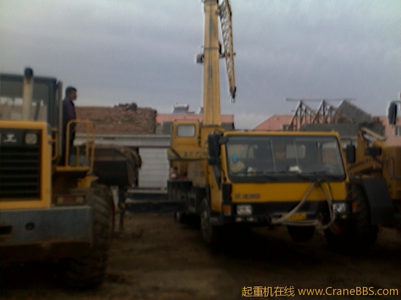

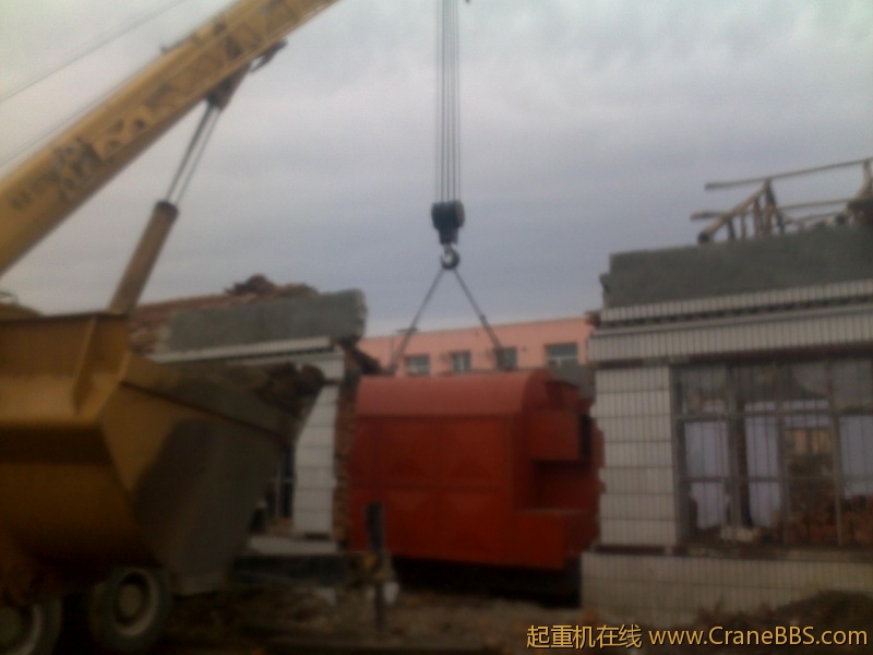

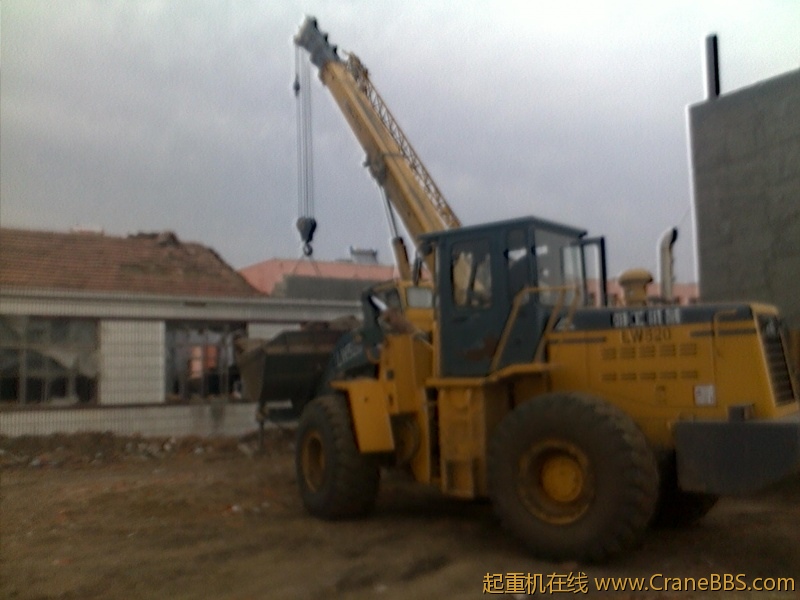

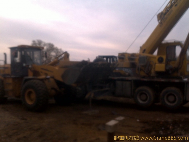

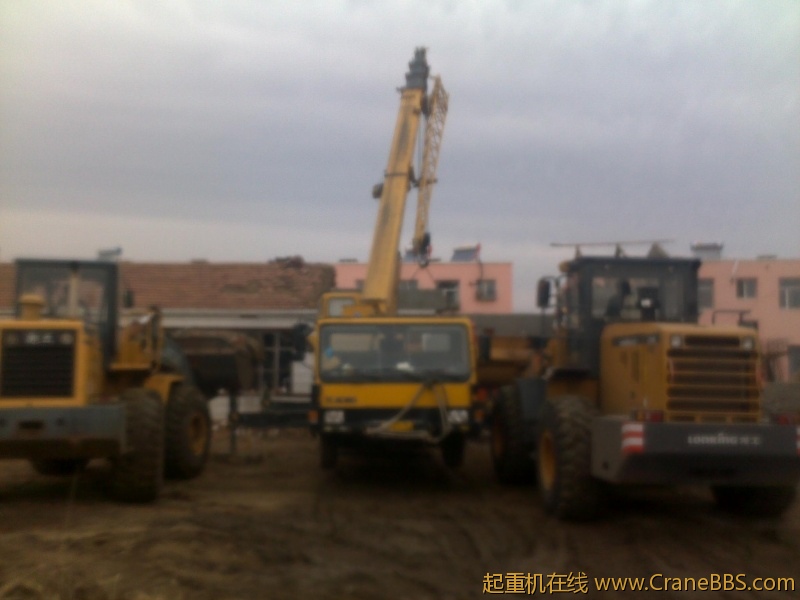

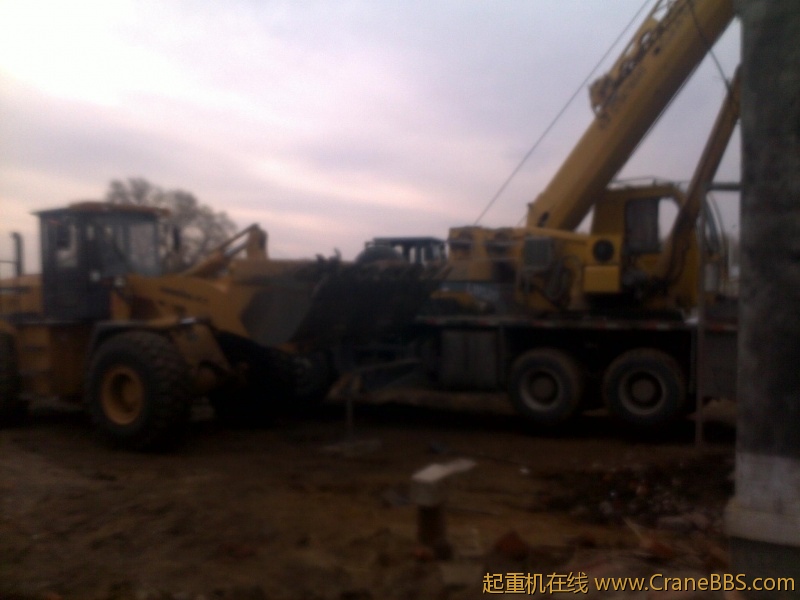

25K吊   24吨左右的锅炉,送到3米远的地方。在没送到地方的时候,车就起来了, 锅炉一动不动,最后用两辆50装载车压住前腿送到位了,问下前辈们这样的情况下有没有更好的办法....

幅度应该在6米吧?

幅度要从大盘中心算

:P 没办法的时候就怎么办拉,就是怕车子液压管受不了。对车子的损害大
发表于 2011-11-1 20:28 | 显示全部楼层
液压没事 关键是结构件那些看不到的损伤 车子不是自己的吧

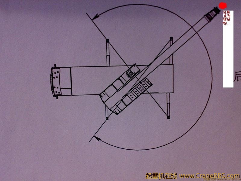

办法是有的...关键是看你如何停车...屁股对屁股...并不是吊得最重的地方...
吊车摆放的位置很关键..比如吊车左边的前支腿和右边的后支腿的中间点(也就是回转)..再垂直出去..刚好落在被吊物上..正是吊车最能超载的位置..距离比正屁股后方远半米左右..但是超载后只翘一个腿..主要是三个支腿形成

楼主蛮干 在叫个25不一样赚钱 这样搞 车子受内伤 钱也不会多赚吧看装载机压腿 那裤腿受力变性了

    地方不允许啊 要不就用两台了

    看图地方很大啊~怎么不能用两台!一台一半的力怎么不能吊上去啊

    两边有井

我家20的吊一个20吨的锅炉要1500,但是送不过去,又叫了一个中联20H合吊送过去了,俩车各赚1500这不是挺好吗,以后楼主不要这样干了上车啊。出点事亏大了。

哈哈找到比我还模糊的图片啦
