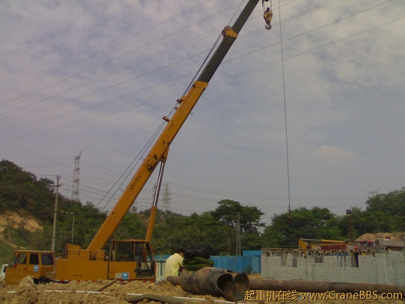

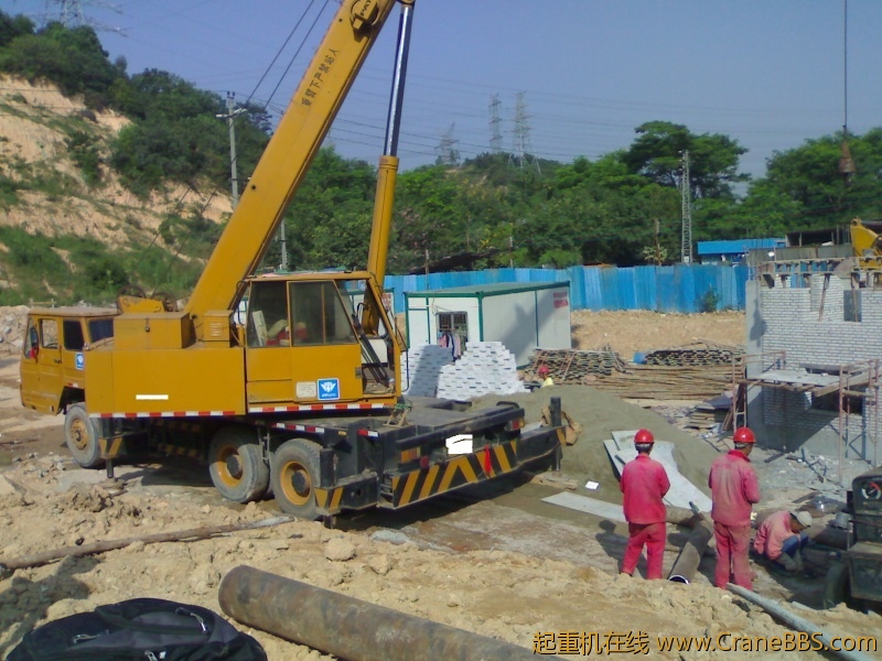

工地随拍,我的工作搭档--徐工QY20吨
发表于 2011-11-7 21:48 | 显示全部楼层 |阅读模式

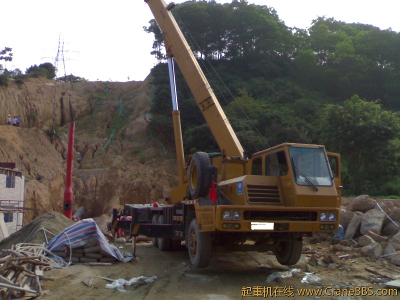

好久没有发帖子了,上上我的工作搭档--徐工QY20吨,老型车。和我在一起7年了,感觉都处出感情了,感觉挺给力的家伙!手机拍的,像素不高,对不起各位SF眼睛了,嘎嘎:victory:
漆面开裂了不少
漆面开裂了不少
发表于 2011-11-7 21:51 | 显示全部楼层
3节臂的吗    右边驾驶室
发表于 2011-11-7 21:57 | 显示全部楼层
手机像素 挺好 ,不用那么谦虚  起码比我那个渣滓好

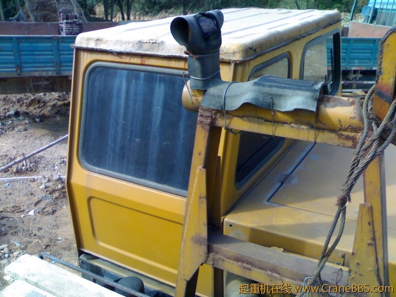

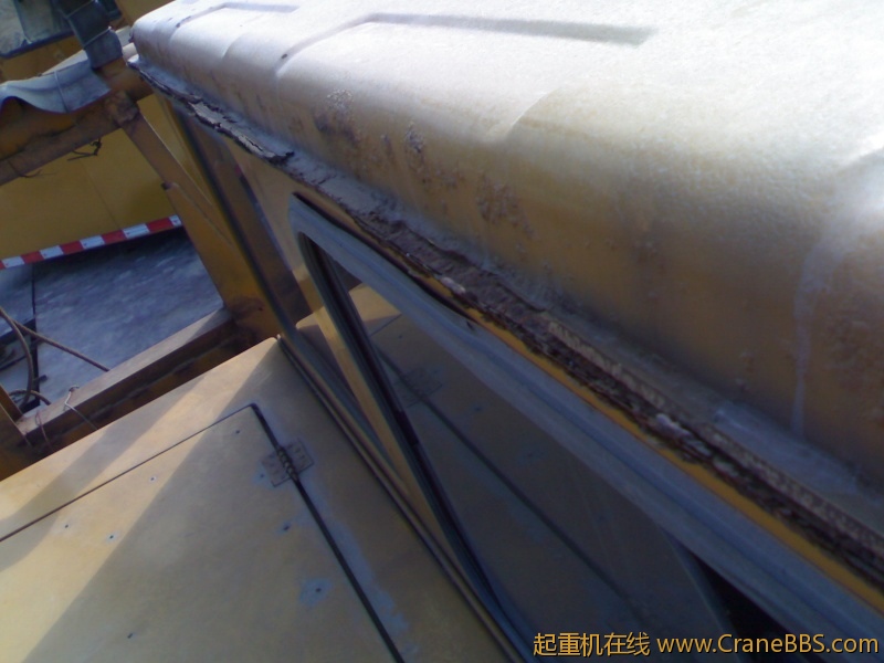

快绣烂的驾驶室
快绣烂的驾驶室

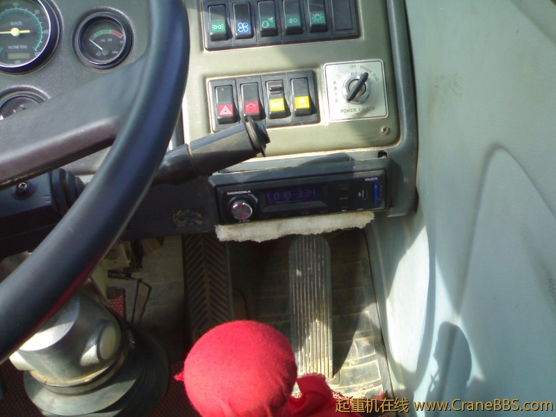

预热开关藏到这了
预热开关藏到这了

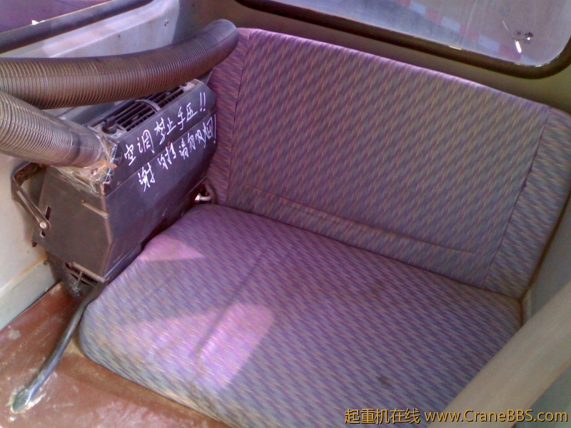

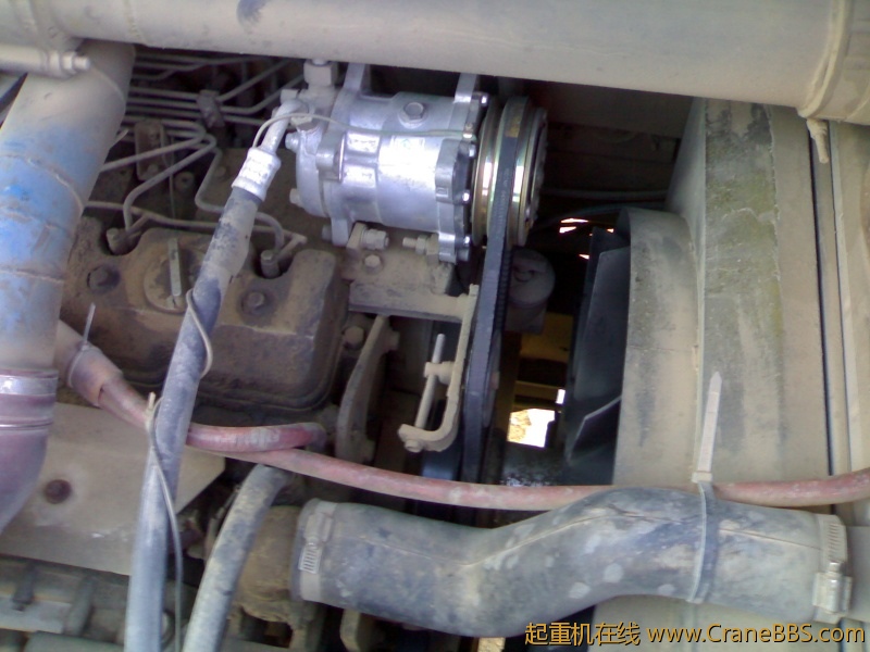

后加装空调
后加装空调

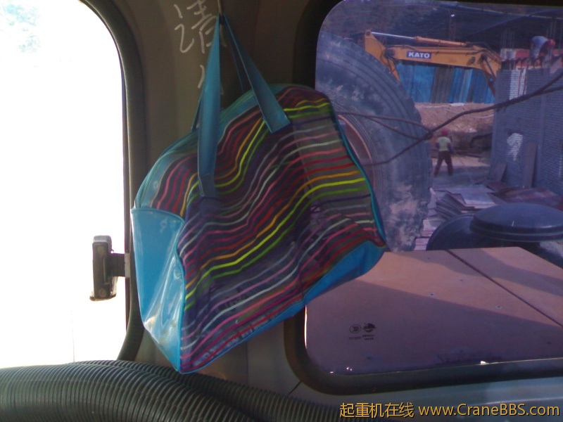

牙具包
牙具包

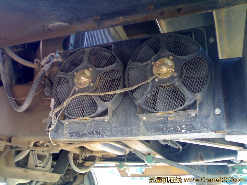

后加装空调风机
后加装空调风机

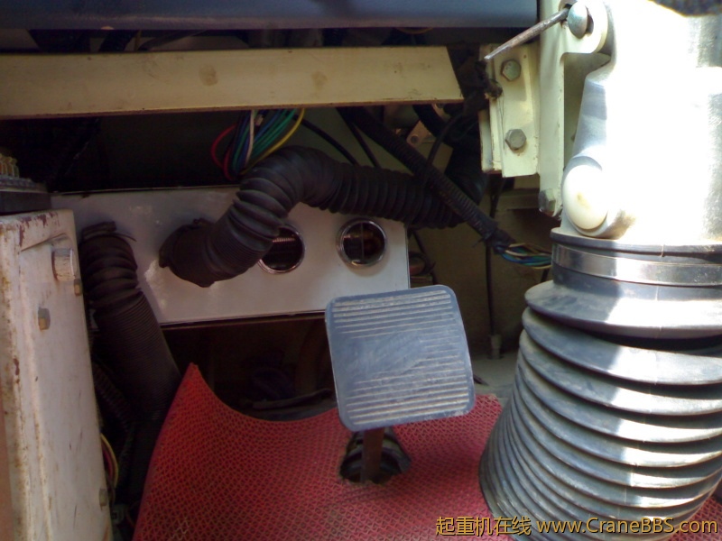

后改的暖风机
后改的暖风机

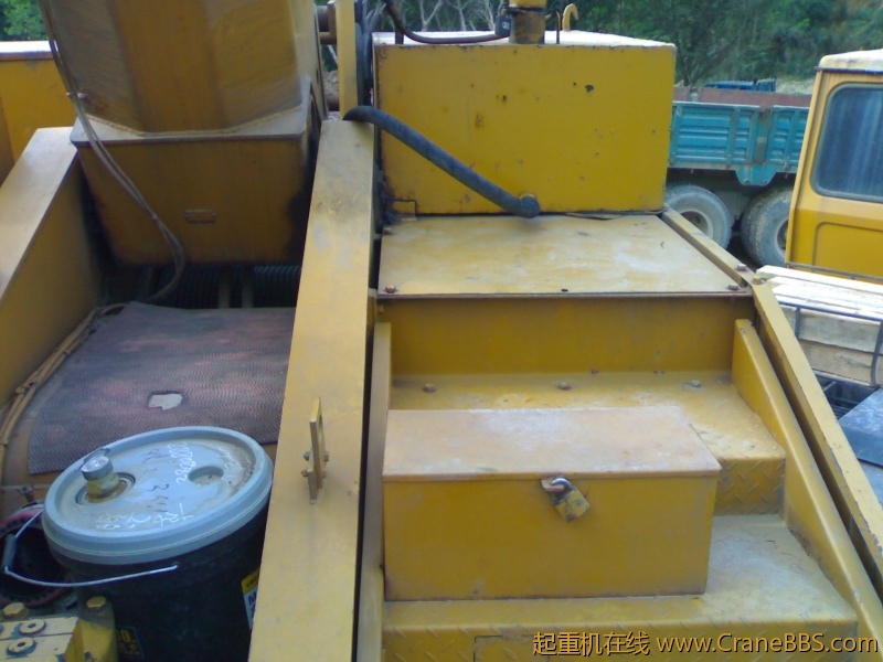

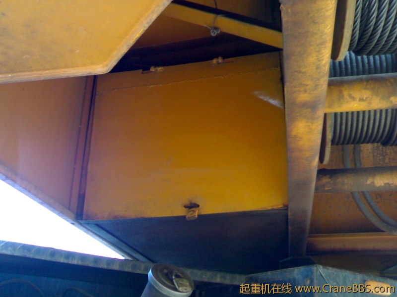

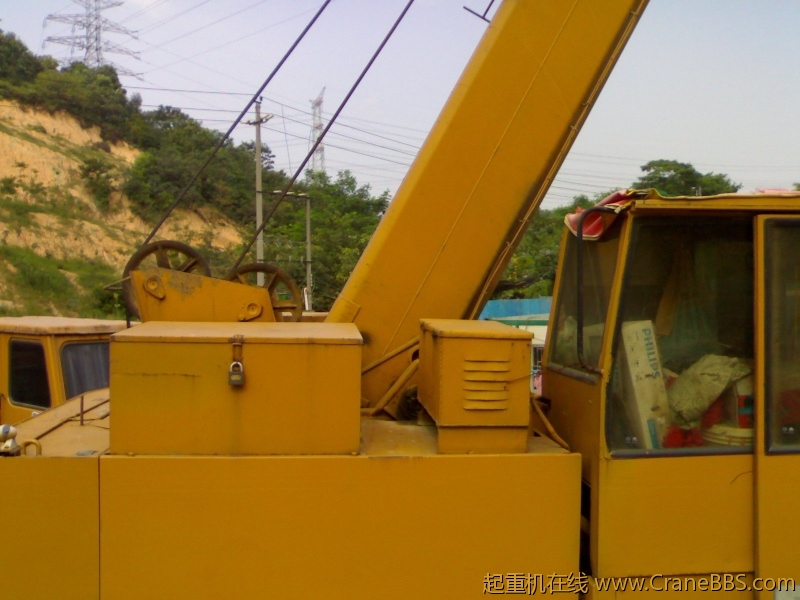

加装的工具箱
加装的工具箱
加装的工具箱和冬季燃油锅炉
加装的工具箱和冬季燃油锅炉

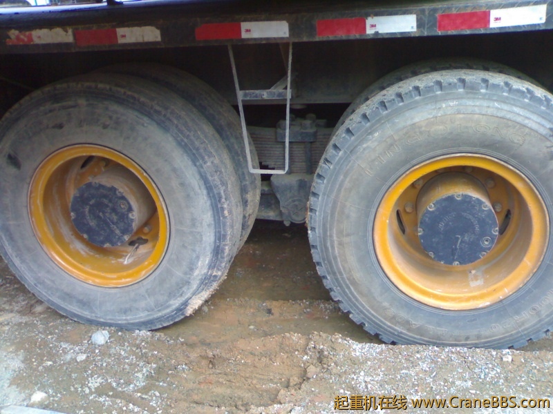

全车钢丝轮胎
全车钢丝轮胎

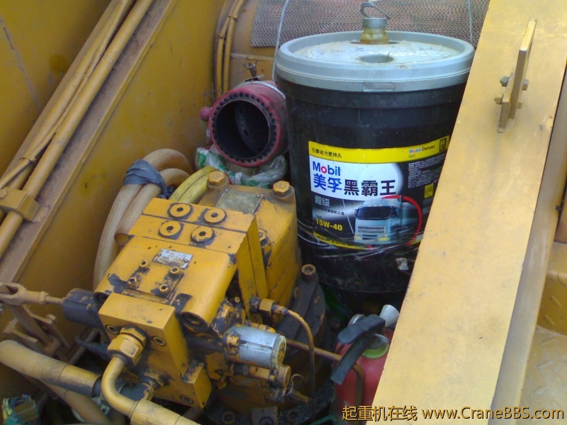

喂的美孚CI-4超级黑霸王机油
喂的美孚CI-4超级黑霸王机油

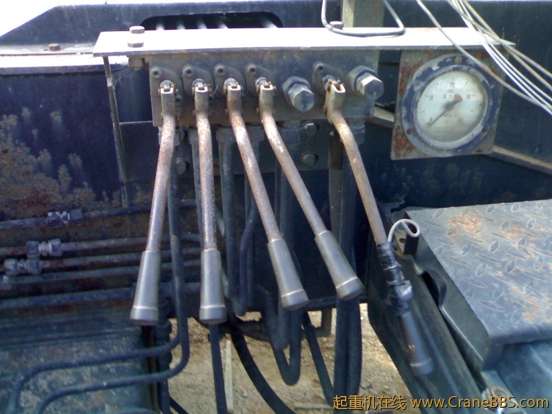

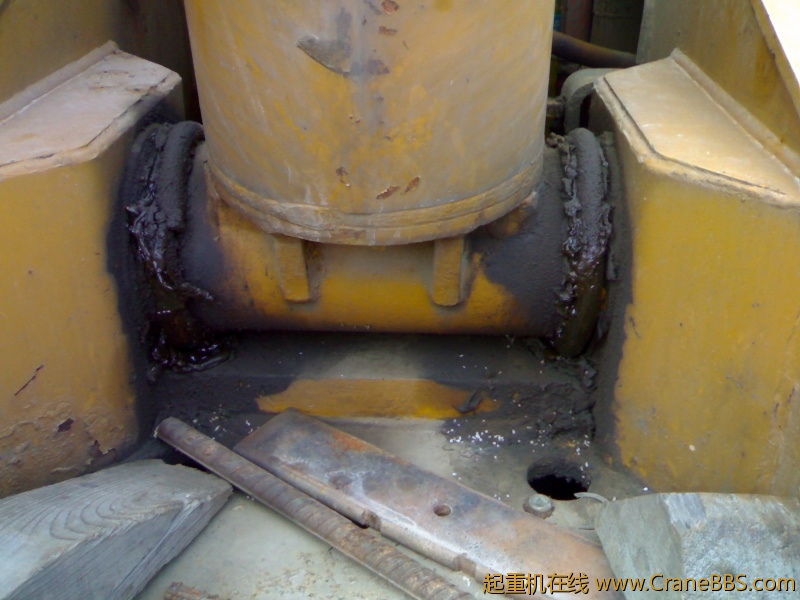

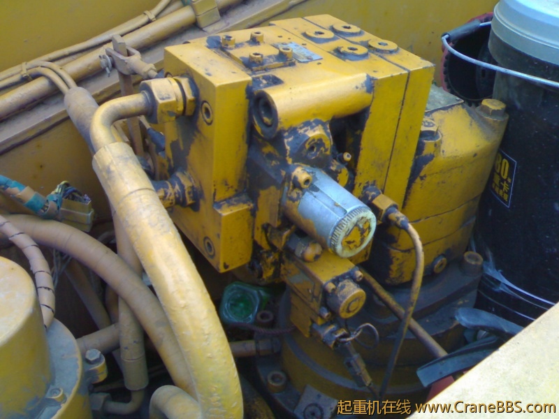

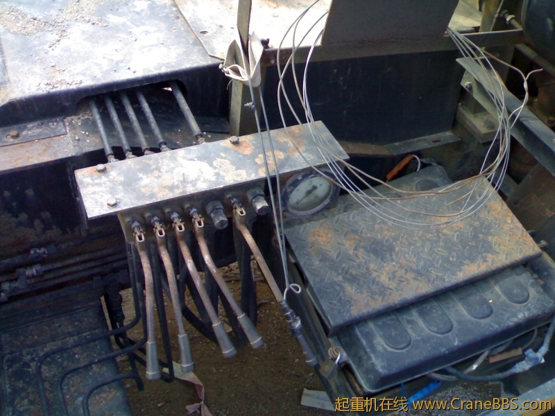

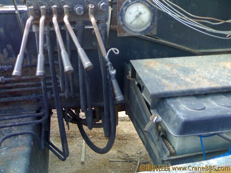

这个阀一直在漏油,头疼中。。。。。。。。。。。

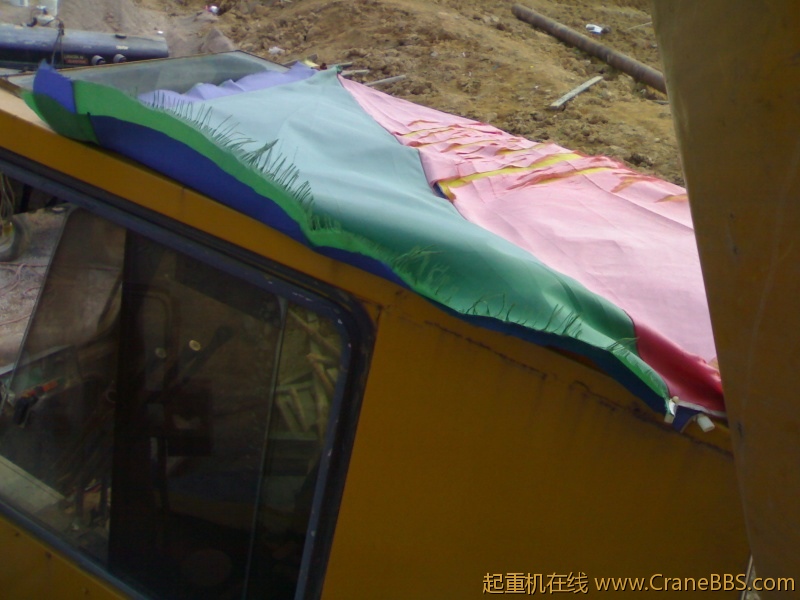

夏天自己做得凉棚
夏天自己做得凉棚

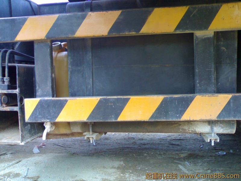

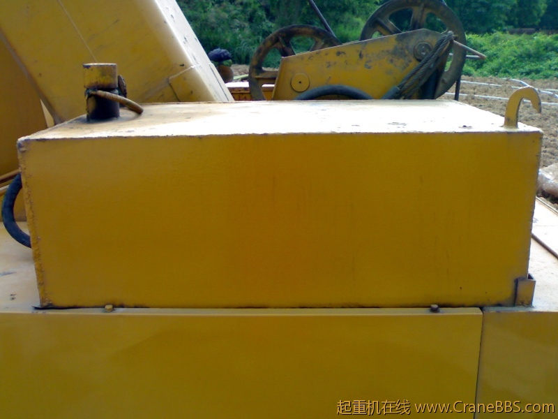

后做工具箱和副油箱
后做工具箱和副油箱
给力大柴油箱
给力大柴油箱

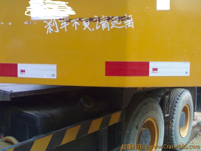

后配重刮了,写个几个字好玩,,
后配重刮了,写个几个字好玩,,

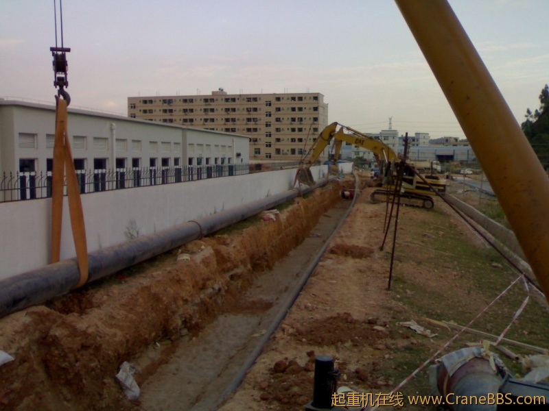

下沟
下沟

除了 最后一张可以学习外,别的只有欣赏,因为我车上全有!还有就是顶杆支架,建议改造一下,这一批次的车都有这缺陷,都容易开焊!建议打个“X”斜撑!!!会好一些!!!!驾驶室呵呵应该会漏水的吧····顶盖重新围一圈白铁皮!阻止继续腐烂会好一点!!!

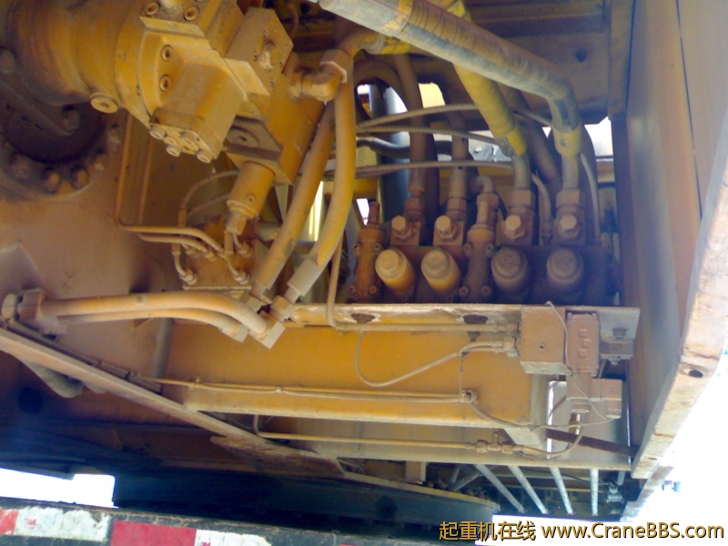

车子液压件保养很不错,基本看不到漏油,整车应该除锈。

标语很给力呀

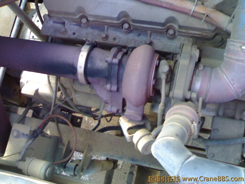

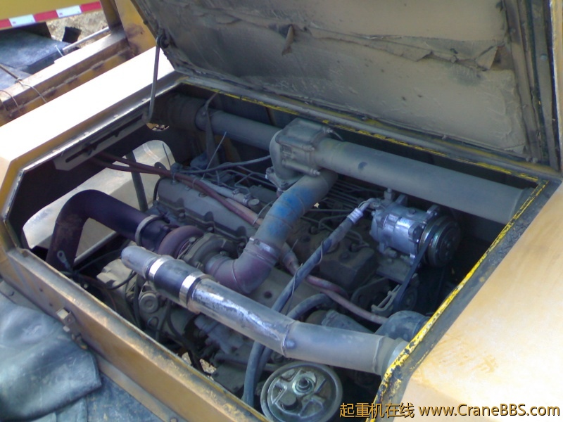

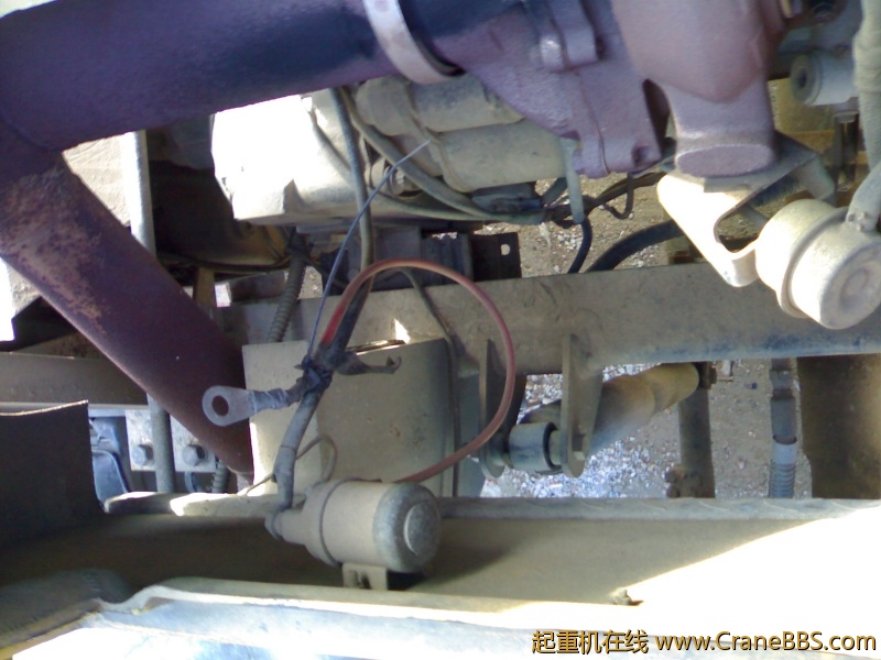

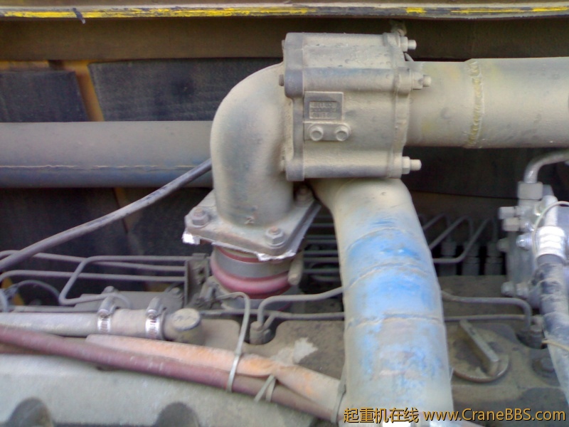

加装进气预热,这徐工老20就没有安装预热,俺在东北施工时候可是没有少遭过罪,预热块是自己从报废日本装载机进气管拆下的,现在预热效果刚刚的、、、、:victory: :D
加装进气预热
加装进气预热
东洋搬运机拆下的大预热模块
东洋搬运机拆下的大预热模块
预热继电器
预热继电器

在东北预热是必须有的。
