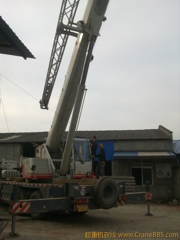

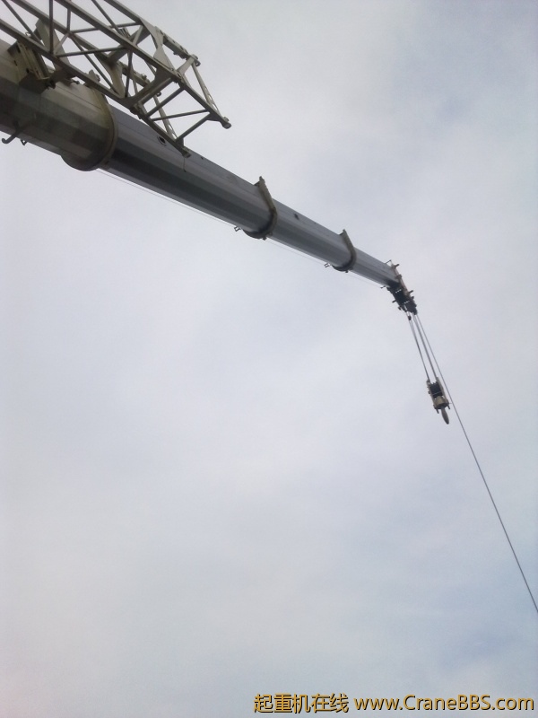

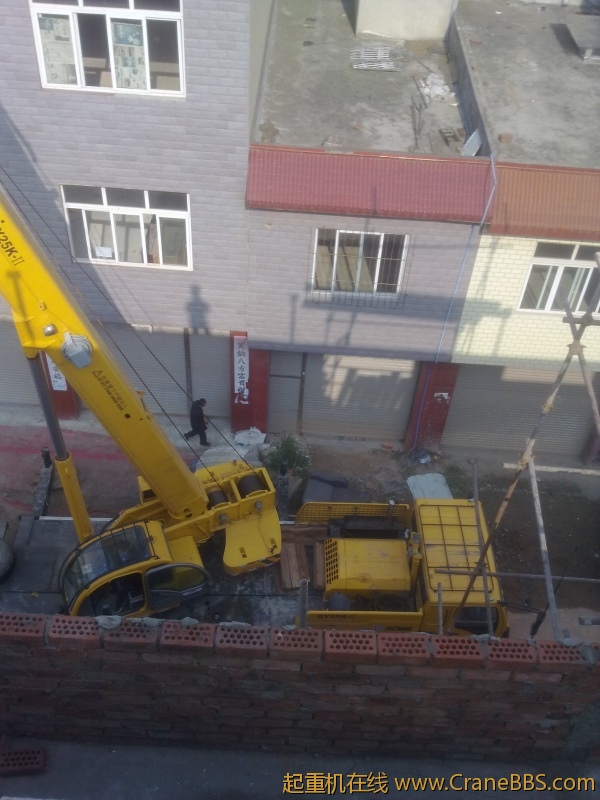

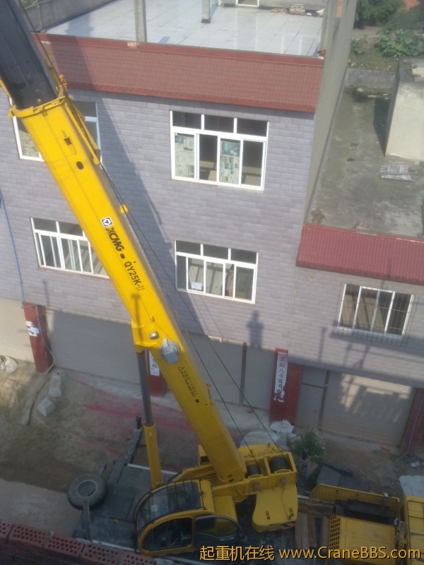

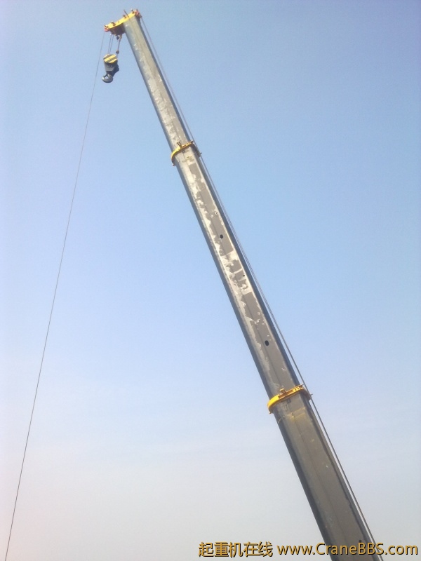

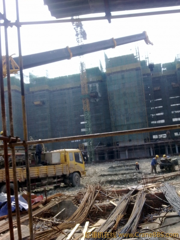

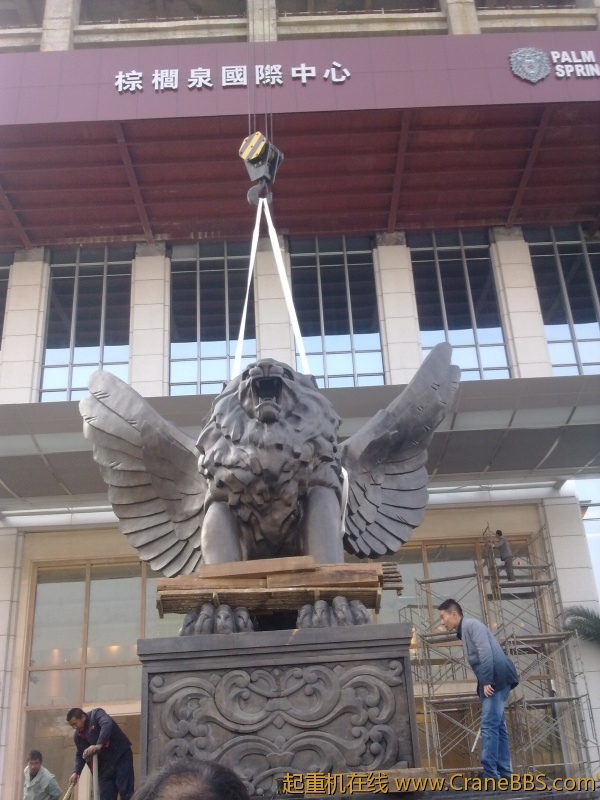

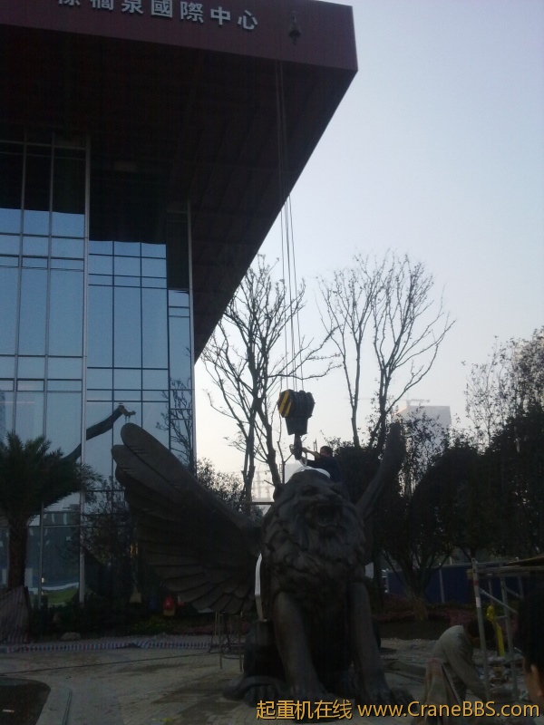

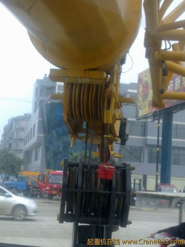

那狮子多重啊  怎么没蒙眼啊  还带翅膀的 啊 哈哈  头次看见

25K-2 车子很新

    狮子不重,5吨,可是很贵``要100多万``

回复 1# 7864790
    你的QY25K—II 用不了多久,估計大臂就會向右側彎,不信你觀察一下,你的大鉤繩子走的有問題

回复 1# 7864790
    我担心你的大臂过段时间会侧弯
 楼主| 发表于 2012-1-26 10:35 | 显示全部楼层
回复 14# 起重指挥
    SF,那应该怎么走呢?给我个图借鉴一下,谢谢.一般用小钩,会侧弯?

吊狮子有没16800的吊车费啊,有没封红包,放鞭炮啊,还有就是吊狮子怎么没封眼,不解?
   上一年有个老板出了28000吊两个狮子,我没吊。吊狮子不是好活。
   呵呵,但是还是祝兄弟,多多发财。:lol

发表于 2012-1-27 08:32 | 显示全部楼层
回复 15# 7864790
各种倍率绳子的走法:以25吨吊车满倍率为10倍为例
2倍率23,绳头对臂头
3
倍率2.32,头对勾,
4
倍率2.32.4,绳头对臂头
5
倍率1.2.42.3,头对勾,
6
倍率1.2.42.3.41.3.5, 绳头对臂头
7
倍率1.2.3.41.2.4,头对勾。
8
倍率1.2.3.41.2..4.5,绳头对臂头
9倍率1.2.3.4.5.1.2.4.5,头对勾。
满倍率就不用说了吧?大家都会,滑轮挂满就完事了。

发表于 2012-1-28 08:53 | 显示全部楼层
回复 21# 761111LKE
凡是大臂侧弯的基本都是往右弯,这与臂头受力有关系,我原来6倍率用的是坐在驾驶室里看从左数臂头滑轮2、3、4对大钩滑轮2、3、4,时间长了发现大臂右弯了(因为钢丝绳锁头从驾驶室里看是在大臂头的最右侧,大臂右侧受垂直力和侧向力都大了,这样就造成了右侧上下滑块磨损,磨损越严重,大臂侧弯和往右拧的也就越严重,不知道大家发现了没有,弯的同时大臂都有点拧,),我后来调整到臂头从左数1、2、3对钩子2、3、4,半年后竟发现大臂正过来了,现在我又改回1、2、42、3、4了,同时对滑块进行了调整。
因为钢丝绳锁头在最右边,为了平衡必须要走从左数1号滑轮,1号轮跟绳锁头基本是对称的,24本身就是对称的。呵呵。仅供参考
总之:滑轮组上钢丝绳合力作用吊臂中心线为最好!不产生侧向端弯力矩,吊臂就不会旁弯!
各种倍率绳子的走法:以25吨吊车满倍率为10倍为例,坐在驾驶室里从左往右数。
1倍率:用小钩, 2倍率以上用大钩。
2倍率:臂轮2对钩轮3,绳头对臂头。
3
倍率:臂轮23对钩轮2,绳头对勾。
4
倍率:臂轮23对钩轮24,绳头对臂头。
5
倍率:臂轮124对钩轮2.3,绳头对勾。
6
倍率:臂轮124对钩轮234135,绳头对臂头。
7
倍率:臂轮1234对钩轮124,绳头对勾。
8
倍率:臂轮1234对钩轮1245,绳头对臂头。
9倍率:臂轮12345.对钩轮1245,绳头对勾。
以上只是个人认为的,不到之处请指正!
发表于 2012-1-28 09:01 | 显示全部楼层
回复 25# wodetianya7
    我觉得我说的听明白的,你应该能看懂的,我先把我的语言表达方式先修改一下,你再看看好不好?
不正确的改倍率会造成大臂侧弯
凡是大臂侧弯的基本都是往右弯,这与臂头受力有关系,我原来6倍率用的是坐在驾驶室里看从左数(记住:是坐在驾驶室里从左往右数)臂头滑轮234对大钩滑轮234,时间长了发现大臂右弯了(因为钢丝绳锁头从驾驶室里看是在大臂头的最右侧,大臂右侧受垂直力和侧向力都大了,这样就造成了右侧上下滑块磨损,磨损越严重,大臂侧弯和往右拧的也就越严重,不知道大家发现了没有,弯的同时大臂都有点拧,),我后来调整到臂头轮从左数123对钩轮234,半年后竟发现大臂正过来了,现在我又改回臂头轮从左数124对钩轮234了,同时对滑块进行了调整。
各种倍率绳子的走法:以25吨吊车满倍率为10倍为例,坐在驾驶室里从左往右数。(记住:是坐在驾驶室里从左往右数)
1倍率:用小钩, 2倍率以上用大钩。
2倍率:臂轮2对钩轮3,绳头对臂头。
3
倍率:臂轮23对钩轮2,绳头对勾。
4
倍率:臂轮23对钩轮24,绳头对臂头。
5
6
7
8
以上只是个人认为的,不到之处请指正!
