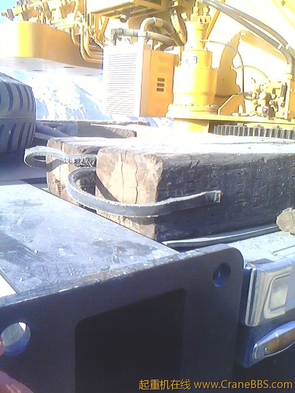

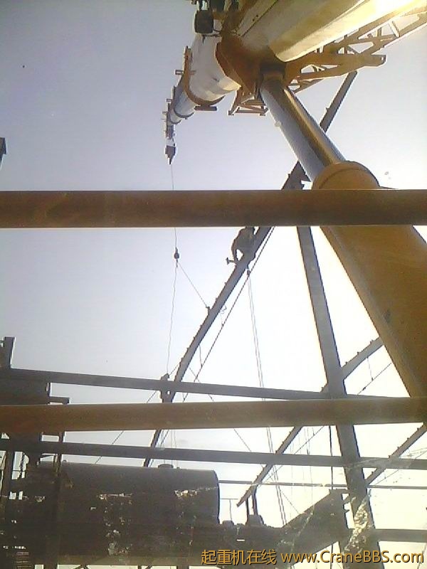

用钢板夹吊梁,你不怕滑啊。。。梁上要走人的,感觉比较危险啊
西野 发表于 2011-11-12 20:12 [url=http://www.cranebbs.com/bbs/images/common/back.gif]http://www.cranebbs.com/bbs/images/common/back.gif[/url]
    感觉还是用钢丝绳卸扣扣死 最安全

    你没看见夹具的地方还有道保险绳么?

    为了保险有一道保险绳你没看清楚,这样吊大梁平,好安装。:handshake

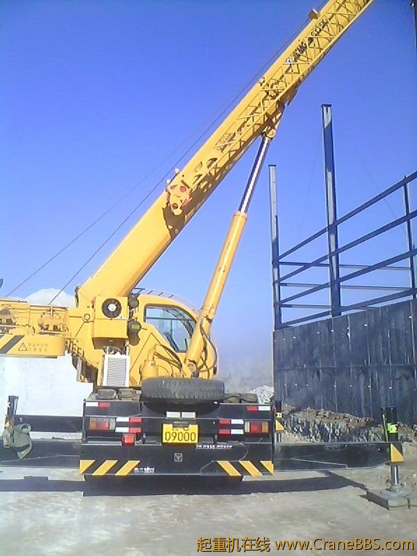

25一个台班多少大洋?

    保险绳?图片不清楚 看不清楚  我们这都钢丝绳扣死2点 梁长 中间手拉葫芦一道  也一样平 稳  好安装啊   以为这夹板钩子 我吃亏过的 所以 安全第一

用布繩加卸扣這招也可以吧?不一定要用鋼絲繩吧?

你说的有道理,中间手拉葫芦一道 ,我尝试过也很好。我的也是保险的,干我们这不的有半点马虎和大意。:loveliness:
