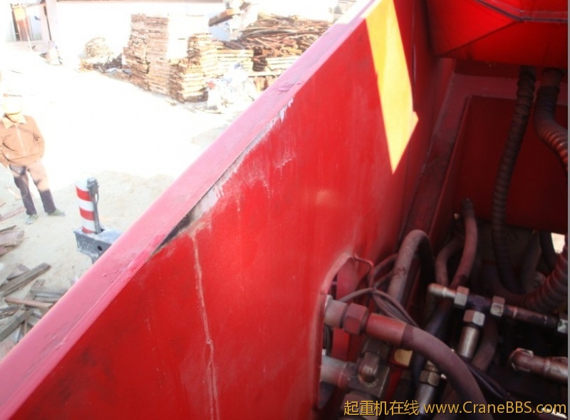

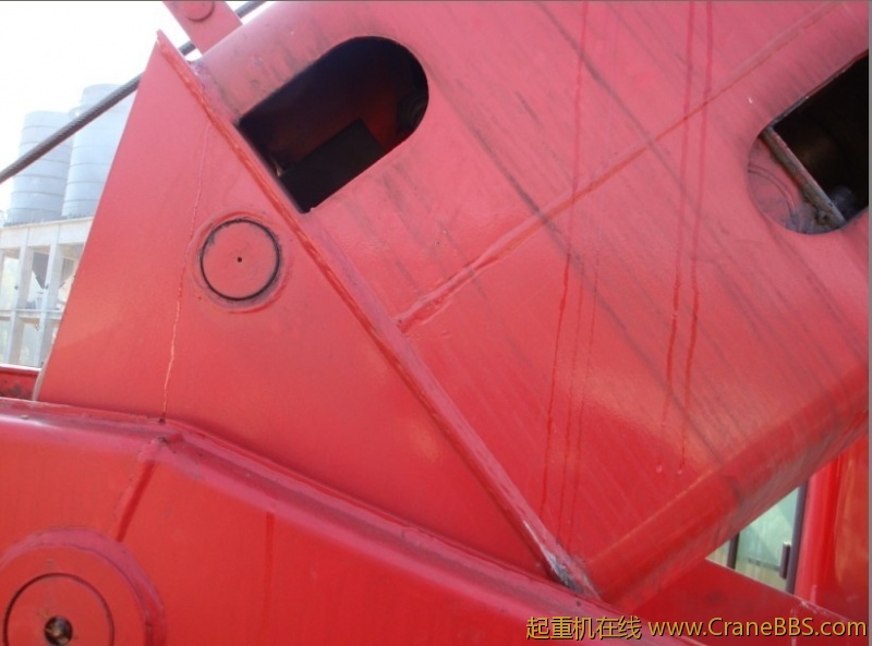

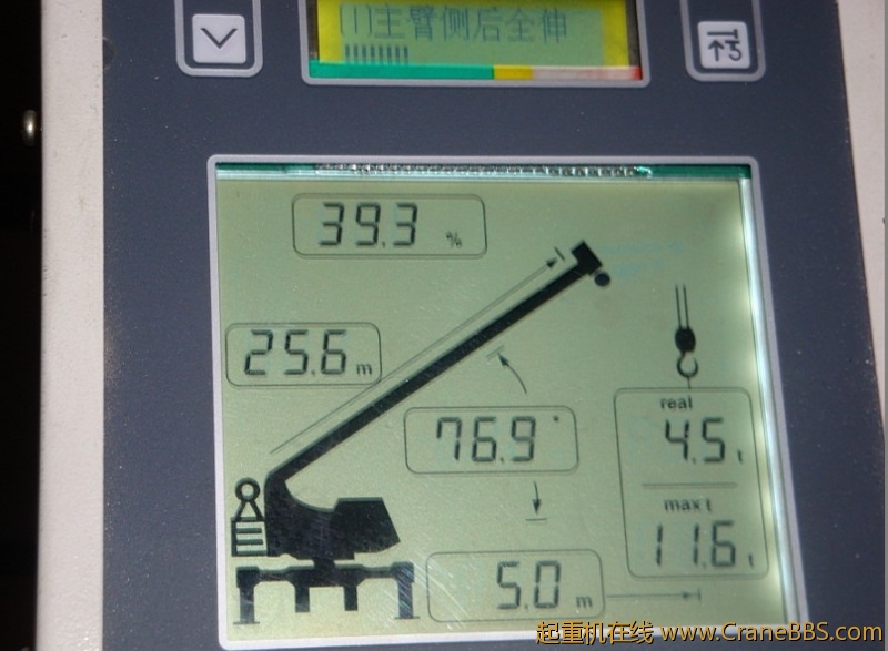

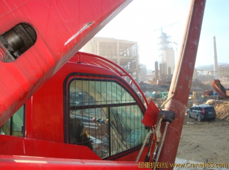

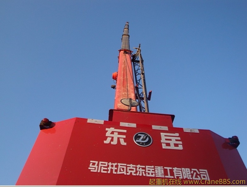

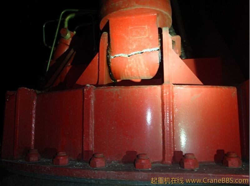

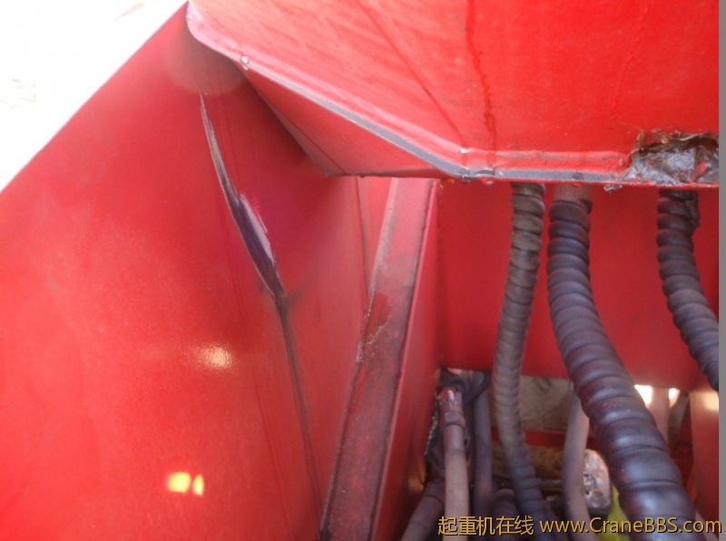

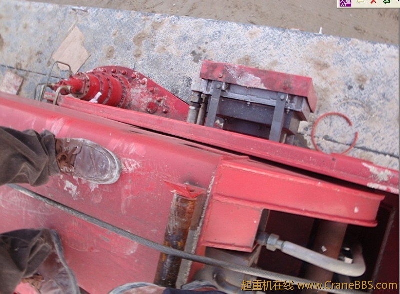

1.jpg           2.jpg                 3.jpg                      4.jpg              5.jpg           6.jpg                 8.jpg                7.jpg                 9.jpg        10.jpg                    11.jpg        12.jpg                   我买马尼托瓦克在新车刚到时就发现大臂跑偏,擦外边板,(左支腿出不全,漏油已解决)生锈,.......多次向服务人员提出.服务人员说大臂用手磨机磨磨就好,由于大臂跑偏导致变幅油缸下脚点损坏(新车工作不到20小时),现在给的结论是“操作不当”,难道车没到我手时,我就把大臂操作坏了吗?我能把车操作到左支腿出不全,漏油,生锈吗?变幅油缸是垂直受力的,如果大臂跑偏改变为侧向受力不就把下脚点给撕开了。出大臂3 4 5是跟中心点差4米左右 现在十多天了一直没得到答复

 楼主| 发表于 2011-11-13 21:33 | 显示全部楼层
那是厂家给换的新油缸没上油漆的 大臂是偏的还是不敢用 怕把油缸再拉坏
