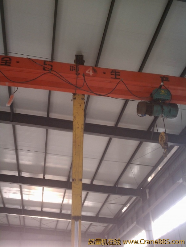

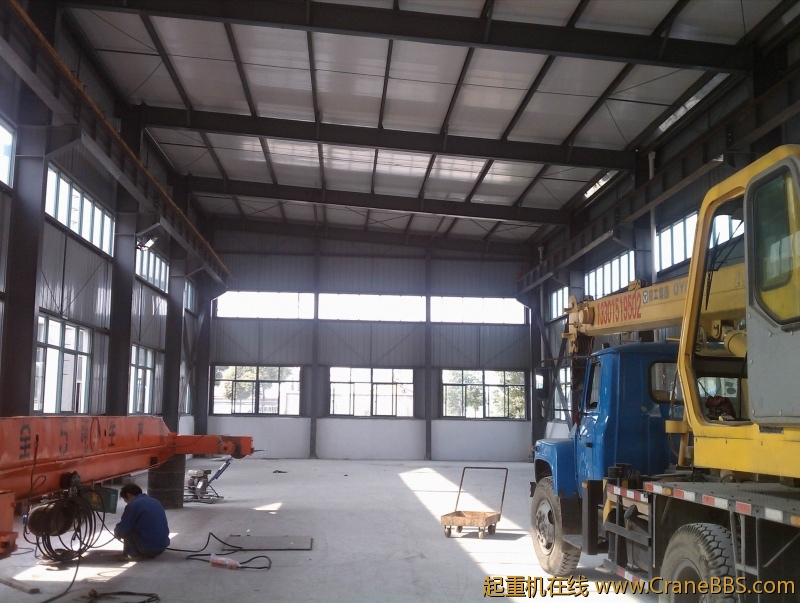

上午去吊行车,去了才知道五台行车。可惜高度不够,咱办,不能白来吧,油这么贵,先拼装再说,看图。
这车间高度矮吧10米多跨距,先拼好用油桶放着,等下午12吨来吊。

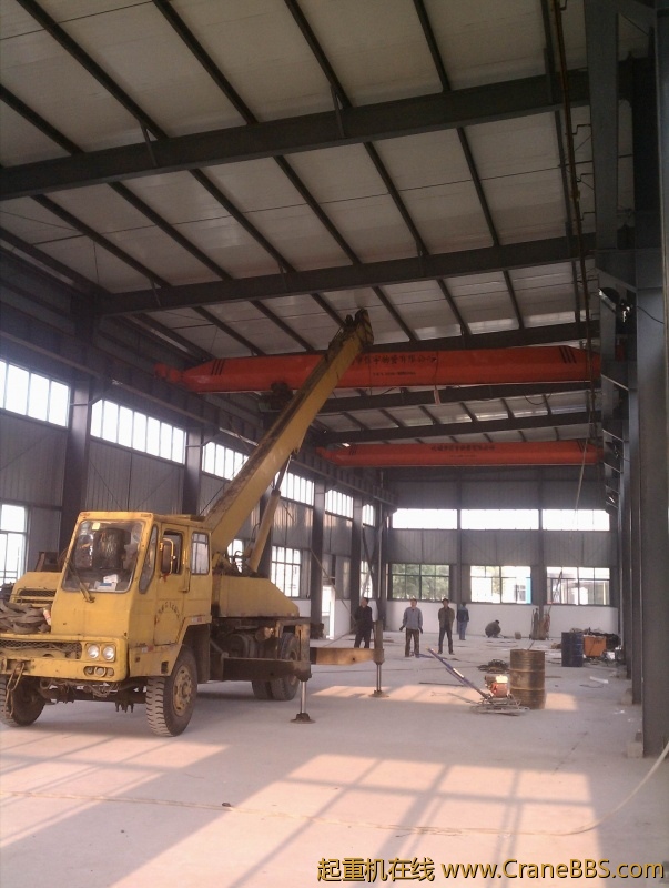

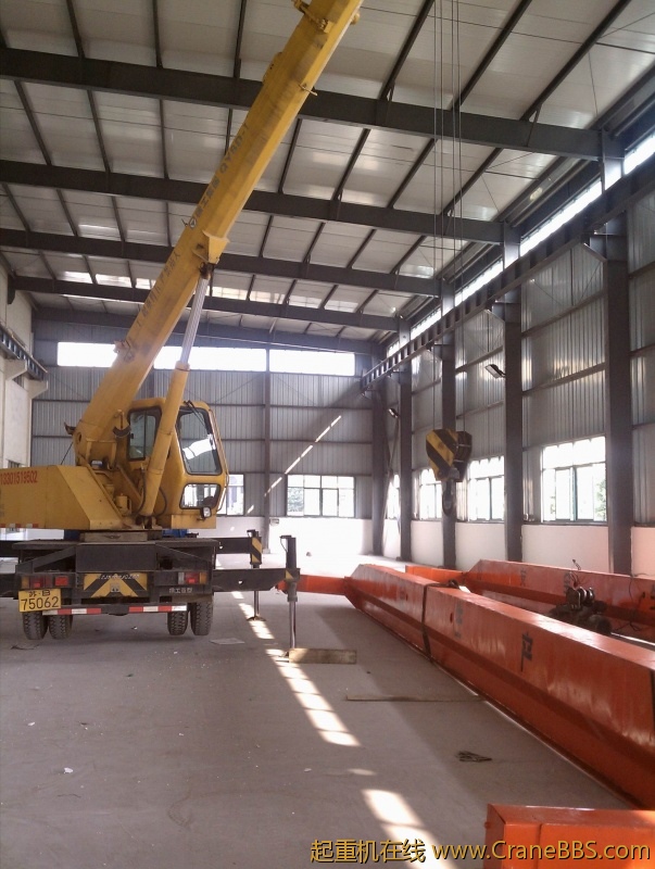

第二个车间,两台,比刚才的车间高一些,13.5米跨度,小8能吊,要换葫芦。

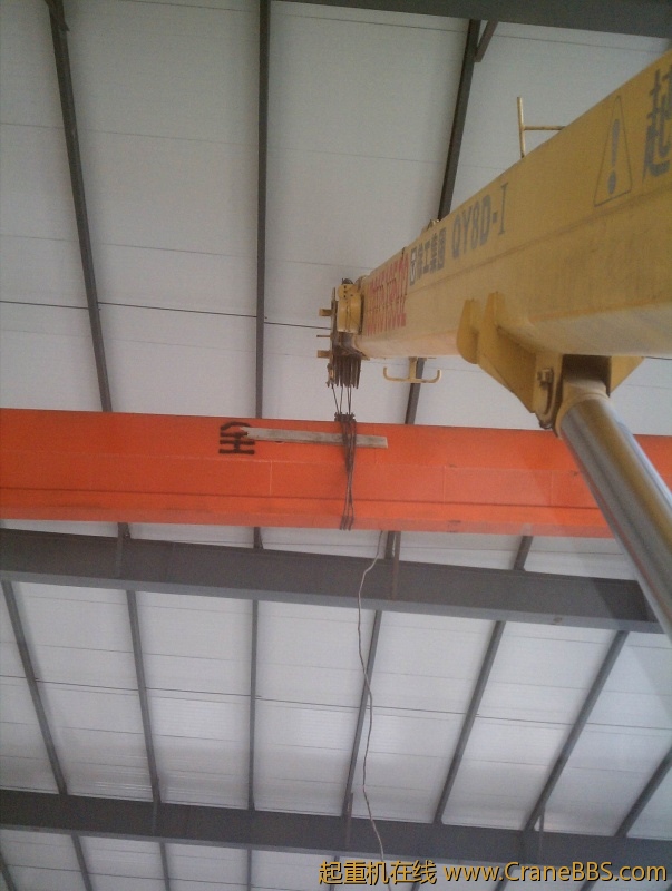

12吨来了,把勾子卸掉,用主钢绳子捆行车,高度正好。
悬吧,刺激吧,行车2.1吨喔。
悬吧,刺激吧,行车2.1吨喔。

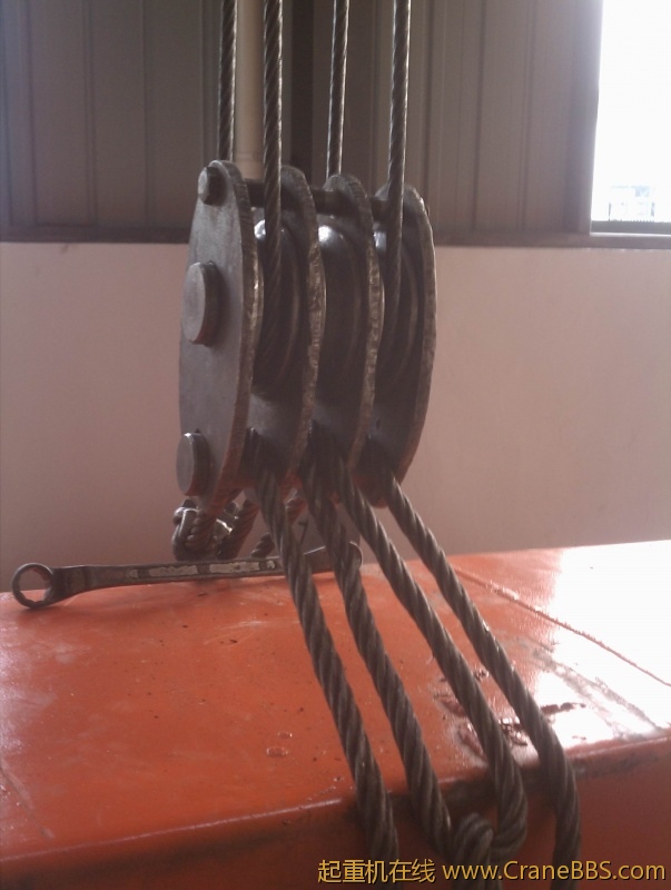

这是我小8吊的,换小葫芦,特制版的,能申请专利不?
还好,最终高度还有20公分,两台都这么吊的。

回复 8# jiaoyanlong00
朋友自己做的,我借的。吊行车专用。
