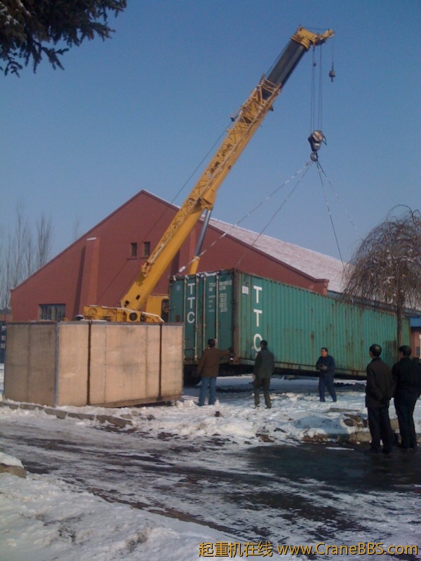

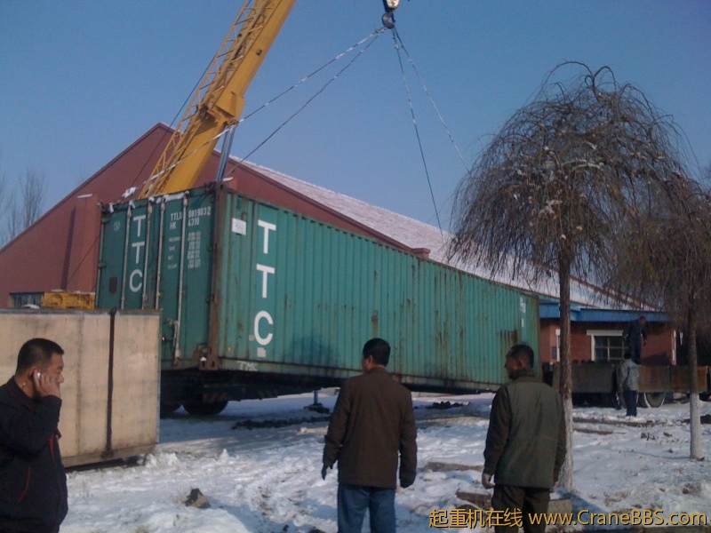

吊集装箱【25k5】
发表于 2011-11-17 10:06 | 显示全部楼层 |阅读模式

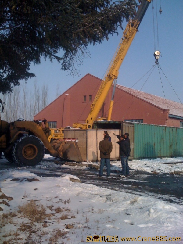

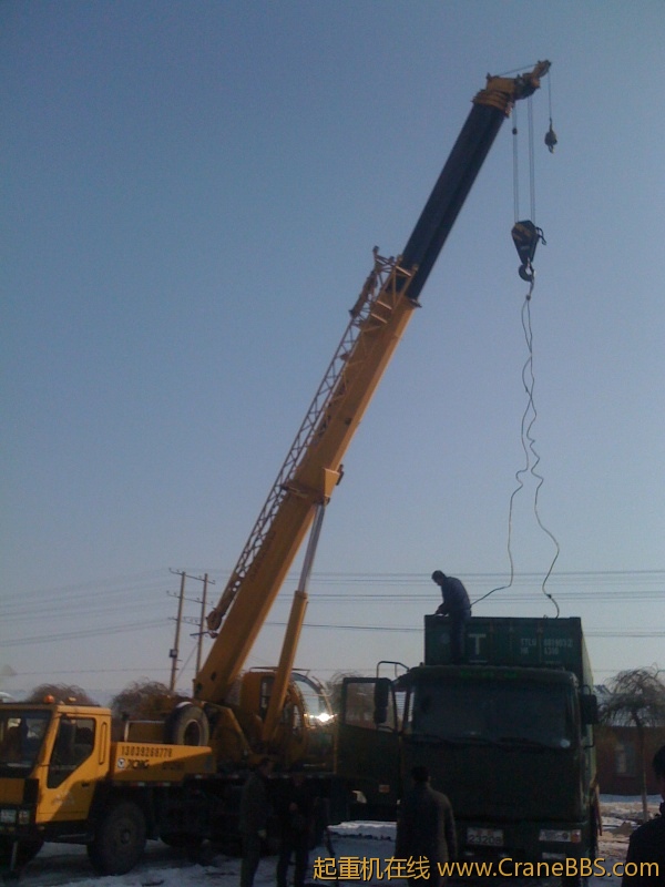

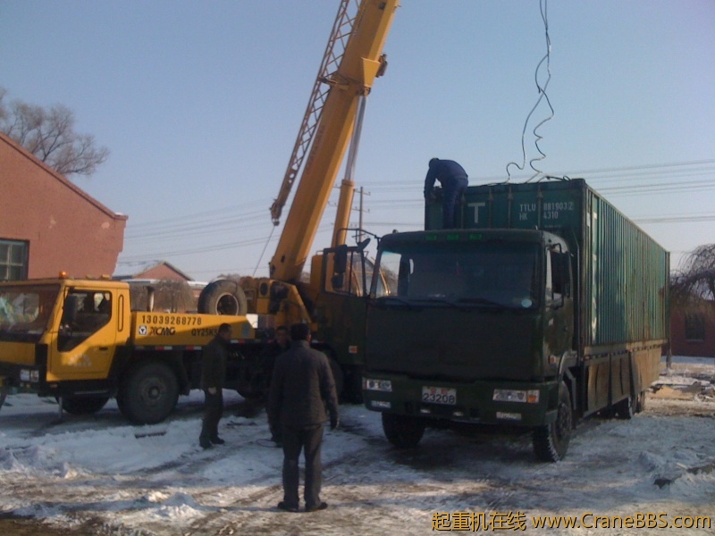

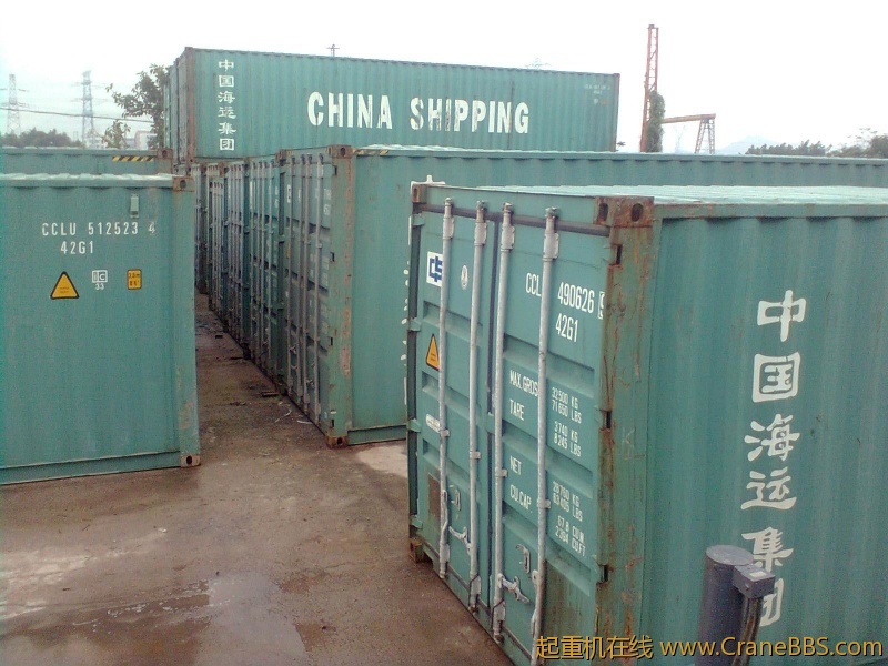

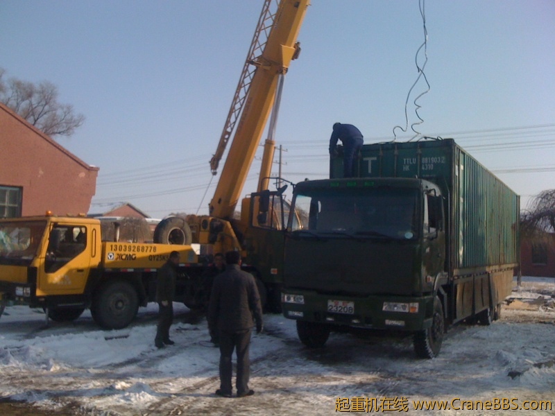

运往天津港口,发往国外,上图

发表于 2011-11-17 11:16 | 显示全部楼层

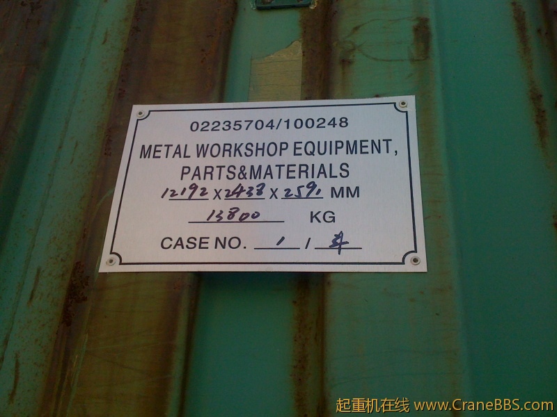

连货一起才拿么重么。

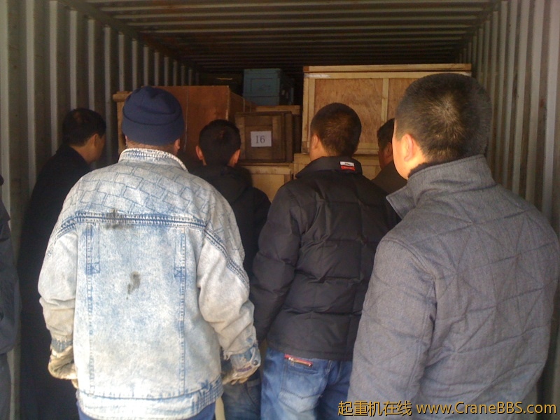

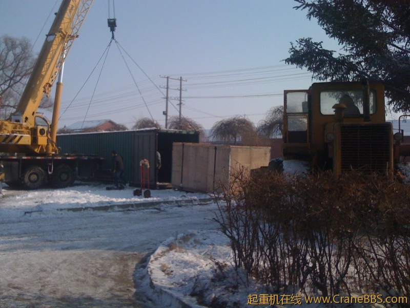

 楼主| 发表于 2011-11-17 13:48 | 显示全部楼层

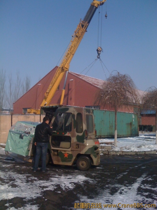

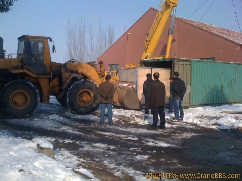

连货一起才拿么重么。
jiaoyanlong00 发表于 2011-11-17 11:16 [url=http://www.cranebbs.com/bbs/images/common/back.gif]http://www.cranebbs.com/bbs/images/common/back.gif[/url]

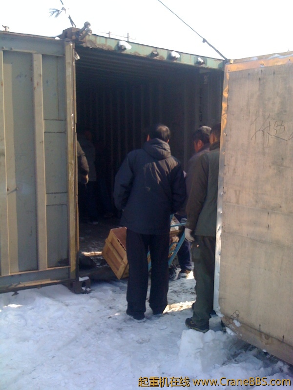

   对, 13.8吨,就是等的时间长点,
小件用人和叉车装的,大件用装载机
往里推的,就两勾活

发表于 2011-11-17 13:50 | 显示全部楼层
钢丝绳头这样穿就没用了啊   车上没大点的卡口嘛
 楼主| 发表于 2011-11-17 13:59 | 显示全部楼层
毛毛毛毛 发表于 2011-11-17 13:50 [url=http://www.cranebbs.com/bbs/images/common/back.gif]http://www.cranebbs.com/bbs/images/common/back.gif[/url]
    心细呀,因u型环进不去,小的又不敢用,只能这样了:handshake

小叉车不错

那军绿色叉车是亮点.

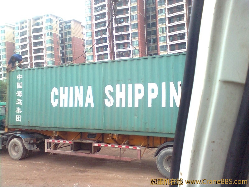

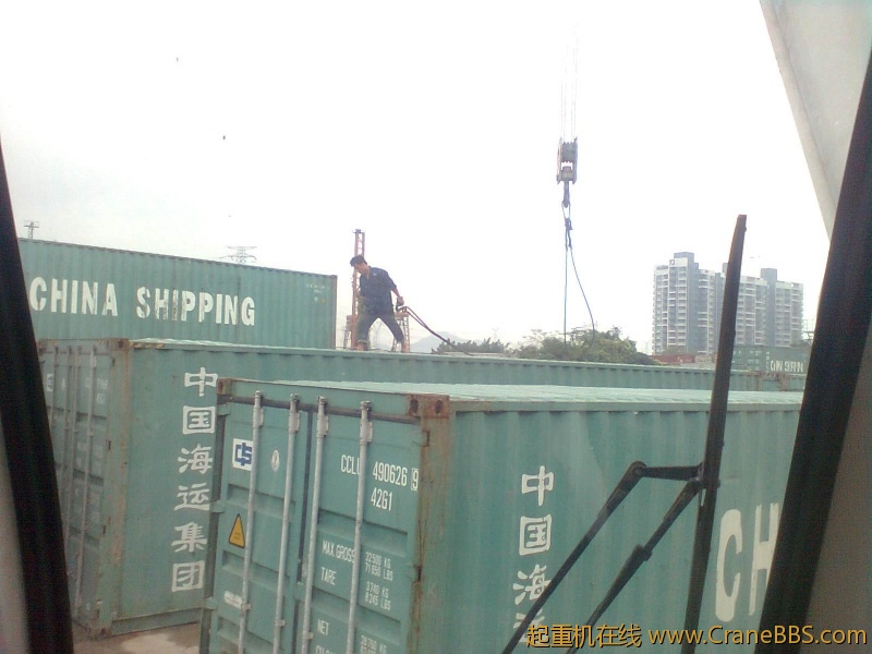

发表于 2011-11-17 20:58 | 显示全部楼层

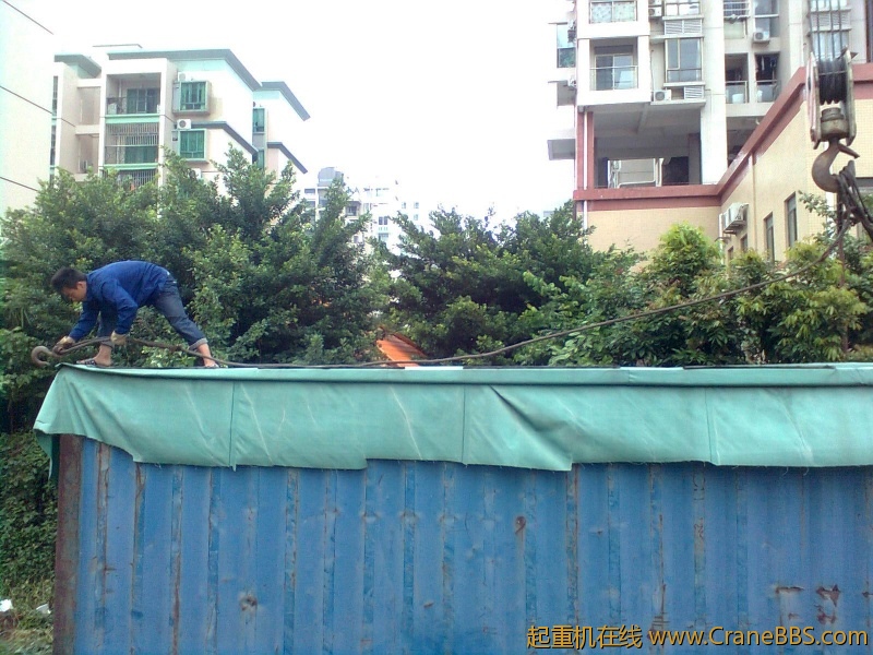

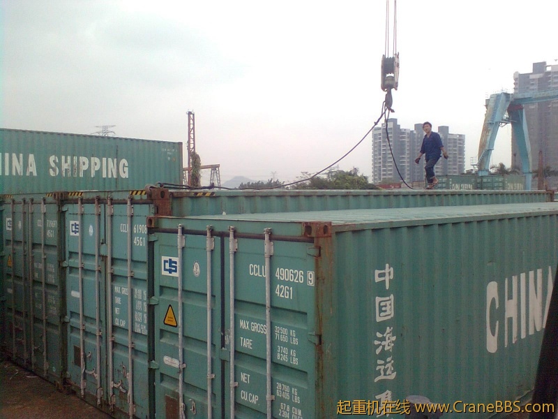

呵呵,这种箱子我最重一个吊的23吨多,从左侧面转到右侧面装车,绳子弄了半天,用短了不行,长了杆子又伸太多
发表于 2011-11-18 01:13 | 显示全部楼层
回复 7# 德刚哥
    德刚哥 有专用吊集装箱的卸扣。100一个。明天让你看看,干活方便。
 楼主| 发表于 2011-11-18 07:47 | 显示全部楼层
    你吊的是空集装箱,一头重用两根绳不可能吊起来,

发表于 2011-11-18 12:47 | 显示全部楼层
回复 18# 德刚哥
    有货就用四个勾!一头重一头轻再接绳!
 楼主| 发表于 2011-11-18 12:52 | 显示全部楼层
回复  德刚哥
    有货就用四个勾!一头重一头轻再接绳!
坚持到底 发表于 2011-11-18 12:47 [url=http://www.cranebbs.com/bbs/images/common/back.gif]http://www.cranebbs.com/bbs/images/common/back.gif[/url]
    平时很少吊集装箱,以后就知道用勾子了:handshake
发表于 2011-11-19 11:38 | 显示全部楼层
其实把绳穿过去洞口,在外面直接上锁构。  不用绕
