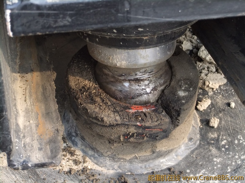

脚底板螺丝怎么老断啊!
发表于 2011-11-17 11:51 | 显示全部楼层
压斜了,就会段,要放平,吊东西时地面软了,往一边倾斜就会断了
发表于 2011-11-17 11:54 | 显示全部楼层
我的也断过,支车的时候脚底板没有放平,就容易断
发表于 2011-11-17 13:48 | 显示全部楼层
我看见我们这边有电焊烧死的 哈哈
发表于 2011-11-17 14:40 | 显示全部楼层
是你不把脚放平!
发表于 2011-11-17 14:48 | 显示全部楼层
垫着点呗
