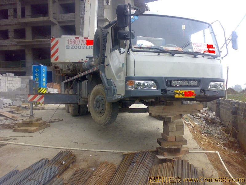

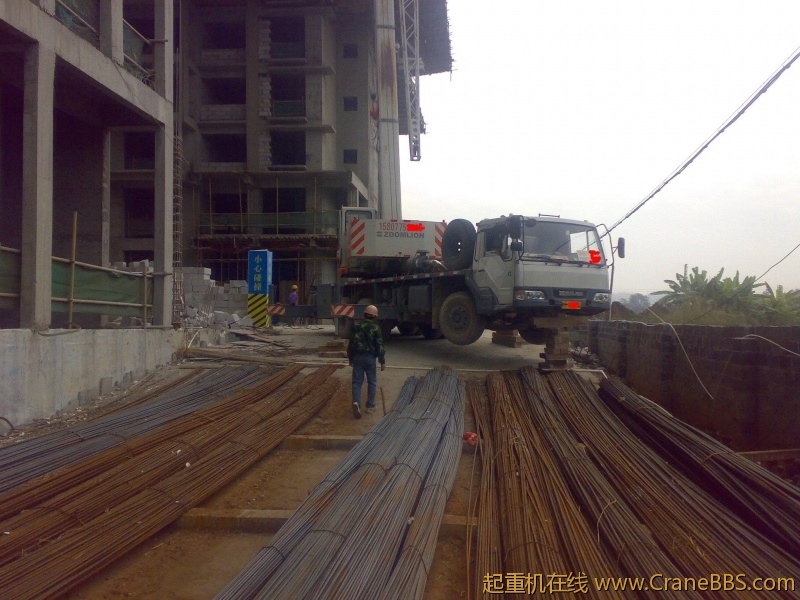

201111171200.jpg 201111171201.jpg 这场地..我垫了半个钟支腿..几乎下完全部木头..
 楼主| 发表于 2011-11-17 14:15 | 显示全部楼层
车头垫了13层..
发表于 2011-11-17 14:43 | 显示全部楼层
木头垫多了危险
发表于 2011-11-17 14:46 | 显示全部楼层
不敢超力
发表于 2011-11-17 18:31 | 显示全部楼层
有斜坡? 这车是20H吗
 楼主| 发表于 2011-11-17 18:40 | 显示全部楼层
回复 6# lastfout
    16H.. 车头吊钢筋..额定1.1..被我吊到3.3吨..呵呵..车头加了个腿..车子只是松了..没翘..
发表于 2011-11-17 19:11 | 显示全部楼层
备胎和滤芯那块改了吧   挂勾的绳不要用钢丝绳   会磨钩子

发表于 2012-2-3 07:08 | 显示全部楼层
回复 7# 好逊的新手
怕磨就别干活了吧,跑车轮胎也磨损呀,卸到家里放着得了
发表于 2012-2-3 10:54 | 显示全部楼层
发表于 2012-2-3 11:41 | 显示全部楼层
小心大良变型 ,,,我试过,,用20B,,在前面吊,,也放木,,,断了前面的钢板
发表于 2012-2-3 21:47 | 显示全部楼层
少个前腿,哈哈哈
发表于 2012-2-4 03:40 | 显示全部楼层
回复 10# 起重指挥
    这位老哥不知道你明白我说的意思不    我说行车是钩子挂在车头的绳子不要用钢丝绳   时间久了会把钩子磨个槽   Is that clear    说点话那么不中听的
