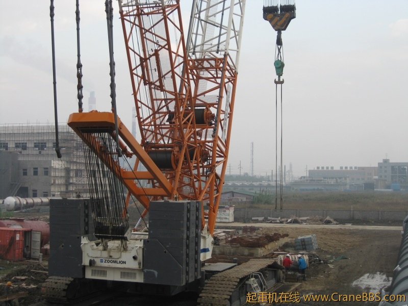

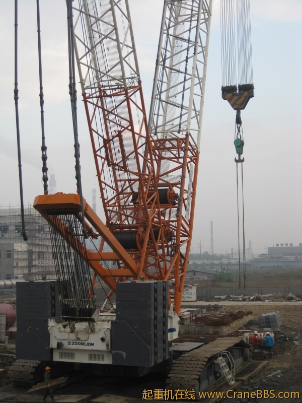

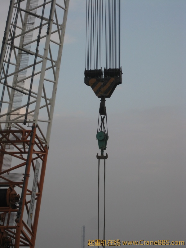

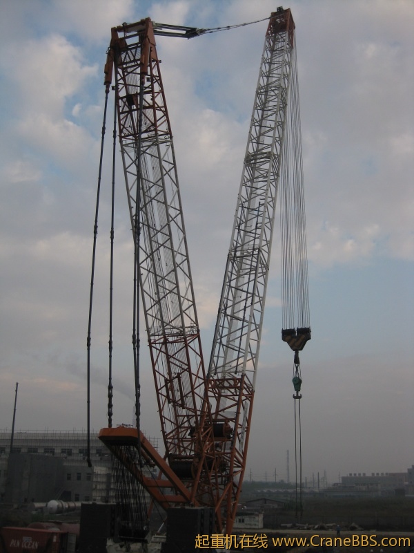

这车挺逗的吧 IMG_0312.jpg IMG_0311.jpg IMG_0313.jpg IMG_0314.jpg !中联的650T,结果穿的事三一的钩子,结果三一的钩子不转,没办吊装,哪就再接上一个神钢200吨钩子。郁闷中

650t  这钩子就要几t重了 开玩笑

为撒钩子不转啊
 楼主| 发表于 2011-11-17 20:18 | 显示全部楼层
回复 12# xuejiao
    哪是我车上1600解开的钩子,现在车上只用了一组800T钩子,

回复 6# lastfout
    650t的钩子几吨我不知道,我只知道我如果用单钩800T钩子,哪钩子重16吨,如果用1600T钩子,哪重量是42吨。
等月低,我再用1600T钩子的时候,我发几张照片上来。

那钩子有18t吧,用250的钩子呀
发表于 2011-11-17 21:57 | 显示全部楼层
想问下,那么多得滑轮,怎么穿钢丝绳才能让钩子平起平落而不是一头高一头矮的?

为了钩头能旋转!有创新?

估计钩子没有办法才这样的,吊个东西较重旋转不了怎么对销孔。。。。。。。。

没带小钩子吗`应该是650的钩子不好挂绳子`
