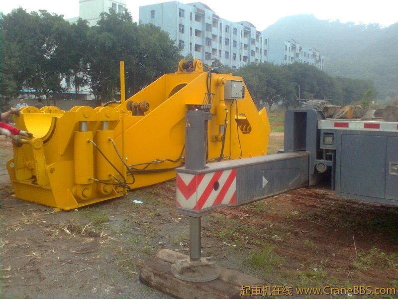

这机器叫我怎么卸?

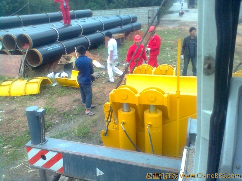

重17t

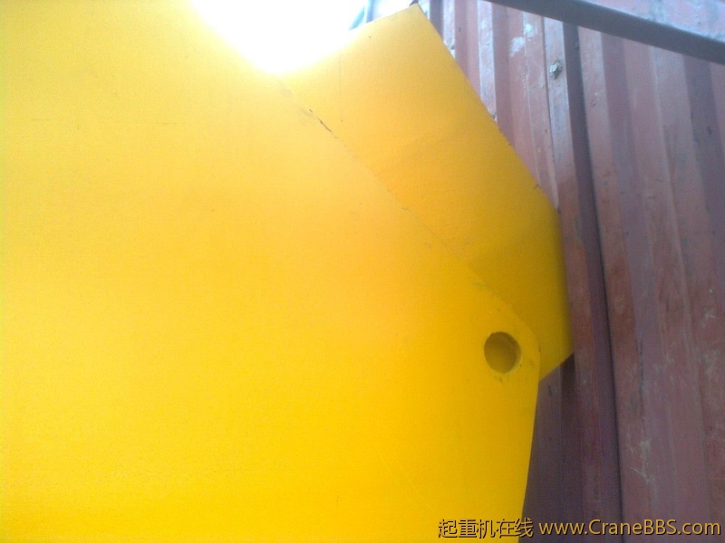

呵呵 装个东西连车都折败(江阴话)掉了!
发表于 2011-11-17 18:05 | 显示全部楼层

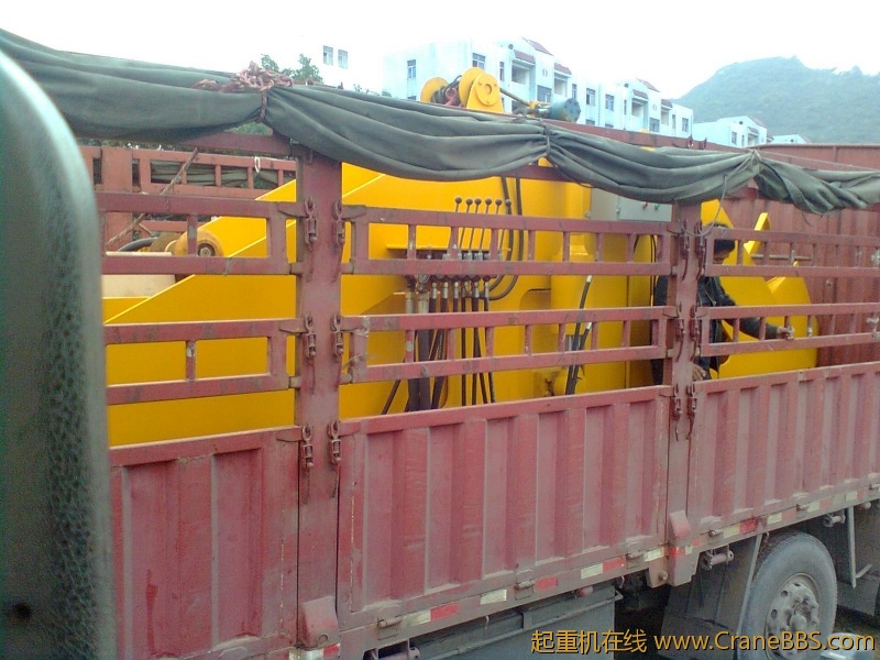

把火车拦板全都搞下来 前面的小事~只要稍微拎一点 转一下就ok
发表于 2011-11-17 18:10 | 显示全部楼层
{:3_61:} 只能说撞车的有才, 要不就是路上出事故了

发表于 2011-11-17 18:38 | 显示全部楼层
吊起来往后转下可以吧
发表于 2011-11-17 18:44 | 显示全部楼层
货车熄火..拉手刹..挂个一档..
吊车吊起来货物尾部一点..放两根圆铁进去..(要小的..实心的).
然后吊车屁股对屁股..用吊车的屁股拉货物..拉出来一点就搞定..(如果是我..我就这么做..)

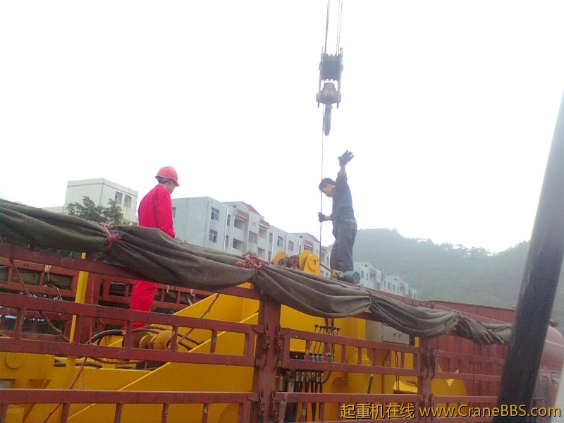

仔细看就能看出来 是装车的时候弄的 吊车吊起来货车车尾的地方重,先放下来了。然后前面下来直接把大箱挤压了。找两台吊车卸最保险,车厢后门打开,尾部先起,前面后起,然后往尾部一甩就OK了。一台吊车的话要仔细点,前面的钢丝绳长点,尾部稍短,起来往后甩。

 楼主| 发表于 2011-11-17 19:47 | 显示全部楼层
图像1701.jpg 图像1705.jpg 图像1706.jpg 图像1707.jpg 图像1709.jpg 图像1710.jpg 图像1711.jpg 图像1712.jpg 图像1713.jpg
 楼主| 发表于 2011-11-17 19:51 | 显示全部楼层

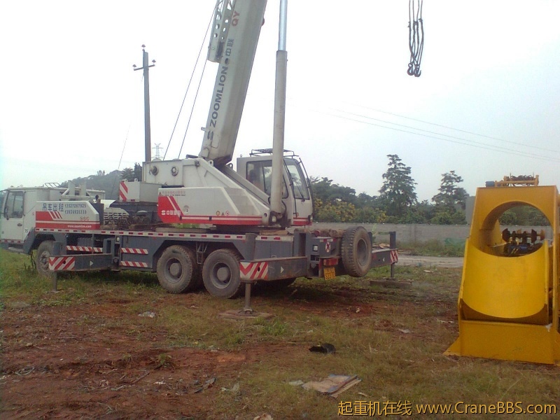

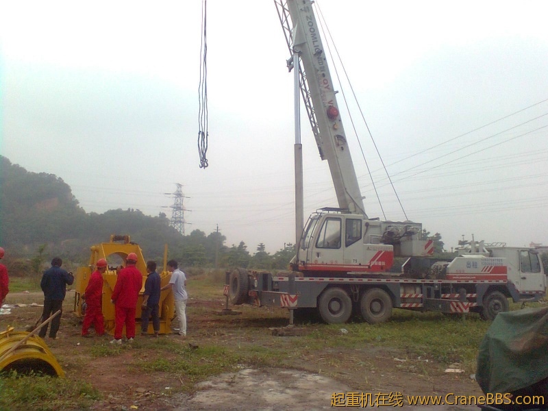

也没有用特别的方法!只是用四个勾一勾就出来了!:lol而且很顺利!

发表于 2011-11-17 20:27 | 显示全部楼层
刹车顶出来的

发表于 2011-11-17 21:38 | 显示全部楼层
17T重楼主用四倍率就搞下来了啊,不怕卷扬有内伤啊

发表于 2011-11-18 10:28 | 显示全部楼层
物件未固定好,刹车顶出来的?

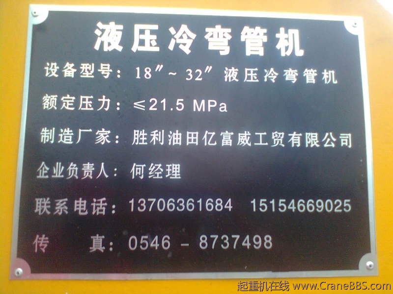

打电话问何经理.铭牌上写了电话.

发表于 2011-11-26 16:42 | 显示全部楼层
你的勾都是直接扎到钢丝绳上的`!!!
发表于 2011-11-26 22:46 | 显示全部楼层
你那四个钩是多大的,即单钩是吊多少吨的?

发表于 2012-2-29 21:05 | 显示全部楼层
楼主四线太冒险了!!!!!!!!!!!
