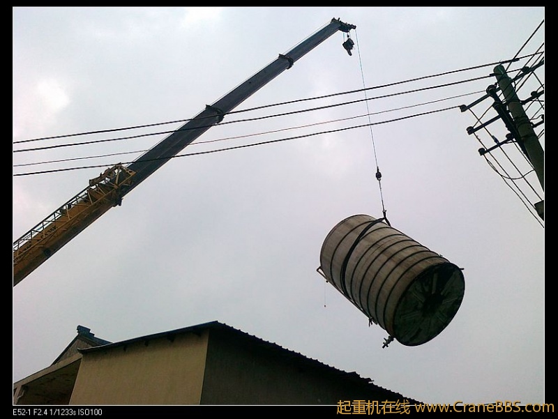

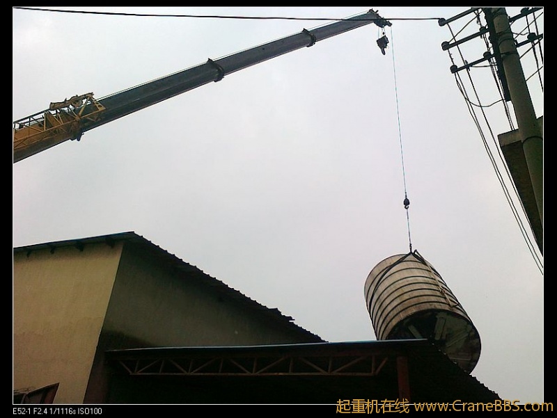

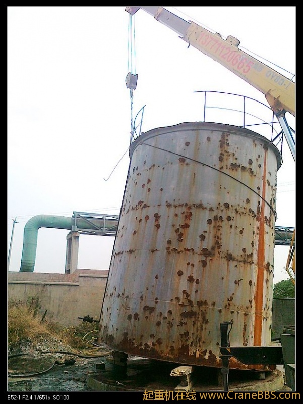

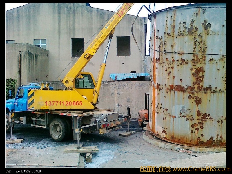

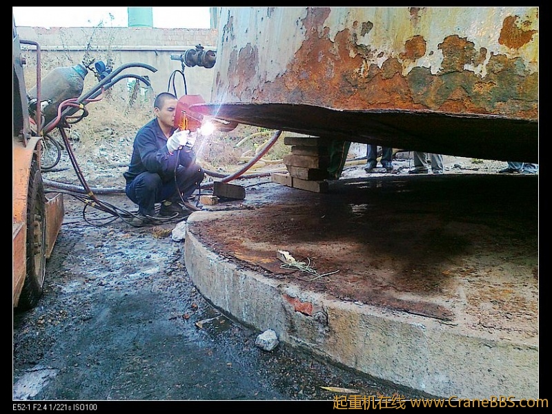

{:2_42:} 碱水储存的  放液时被车子撞了下 列了个口子 吊起来补焊 3年前我竖起来的啊  刚去的时候叫我放到 哈哈 幸亏吊起就好 4米直径啊 4mm的板材

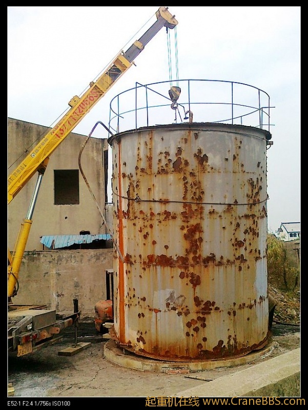

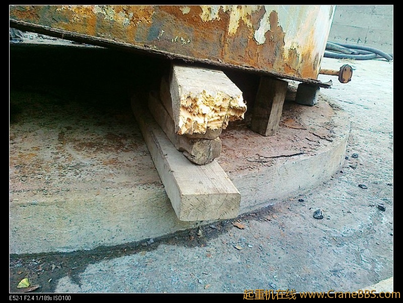

 楼主| 发表于 2011-11-17 19:53 | 显示全部楼层
回复 1# 毛毛毛毛

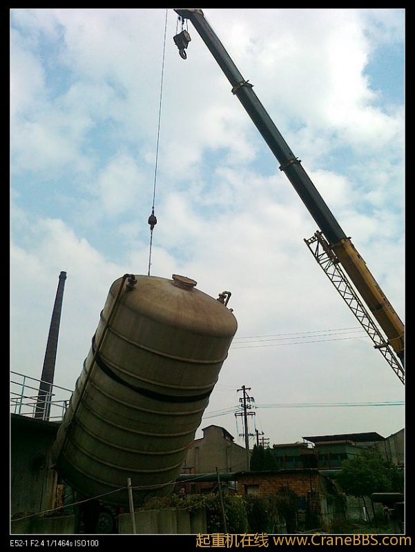

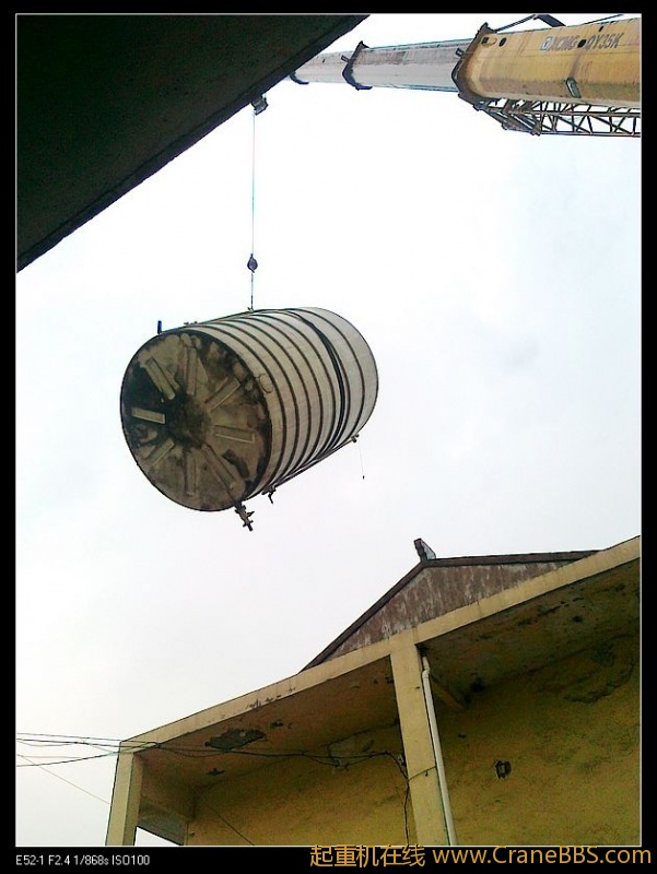

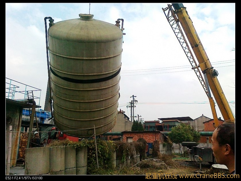

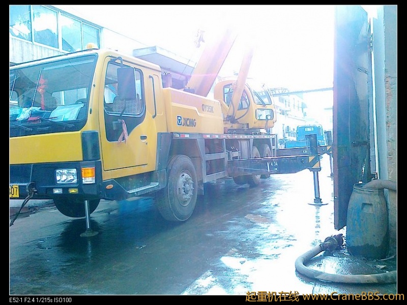

    {:2_34:} 3米直径  酸液储罐  电话里说最多1吨 小8去了 站了位 全出臂刚好 试吊了下 电脑显示2吨  才起一个角  果然决定换车  后来起吊3吨2 里面有淤泥垃圾

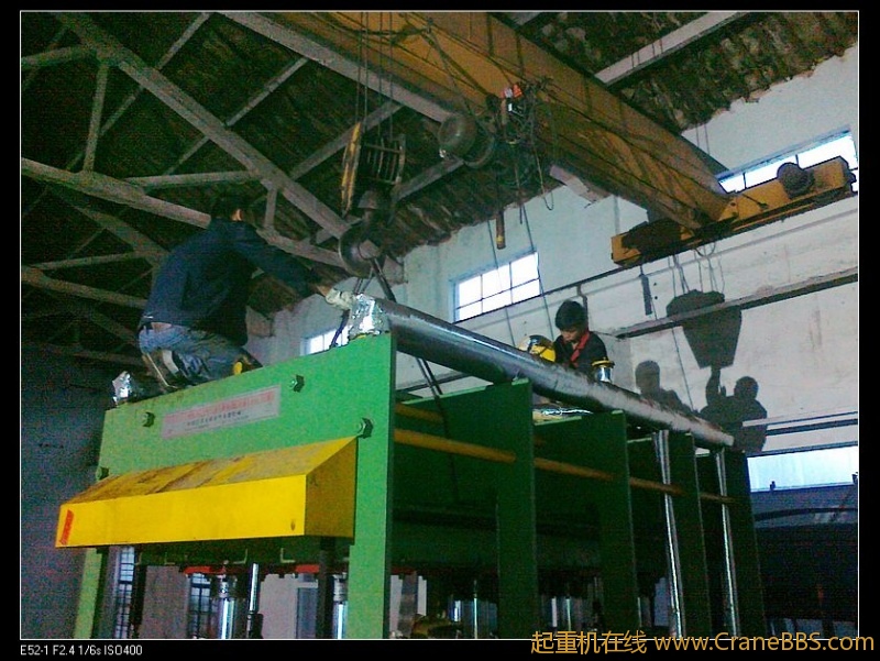

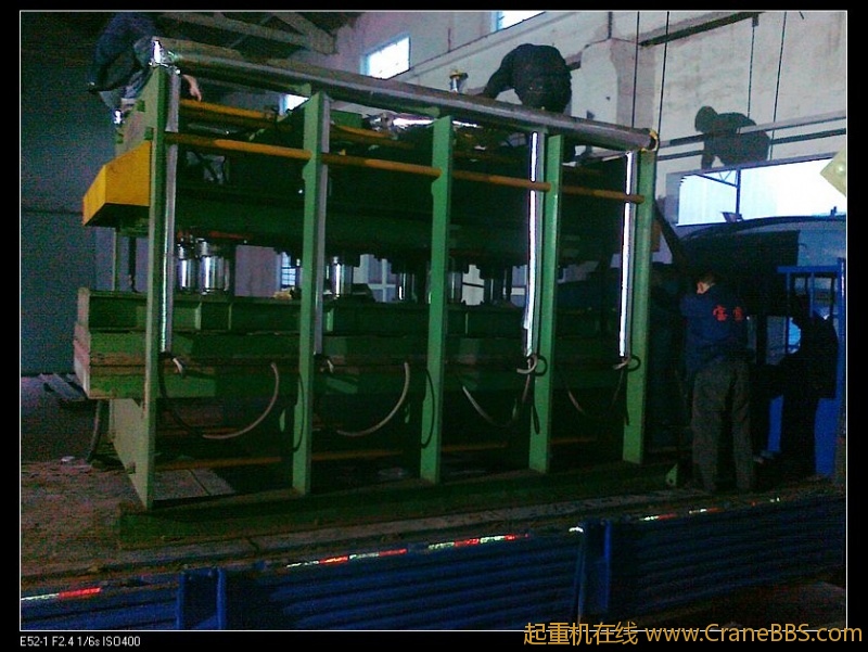

 楼主| 发表于 2011-11-17 19:55 | 显示全部楼层
回复 1# 毛毛毛毛

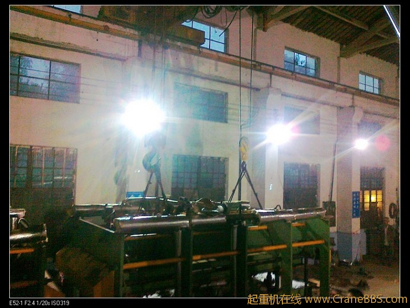

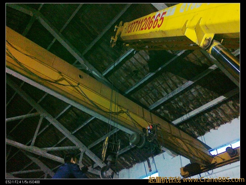

    {:2_31:} 不知道压什么的  8吨半重 和3吨行车抬吊 吓人的 那行车都刹不住车 大梁都颤抖
发表于 2011-11-17 20:01 | 显示全部楼层
回复 3# 毛毛毛毛
那你一个车吊撒,舍不得超?叫他加钱嘛。、
 楼主| 发表于 2011-11-17 21:22 | 显示全部楼层
回复 4# liuyangkkk
    全出臂啊 大哥 幅度在13米 只好吊800   表上显示2吨 大臂都弯的吓人
