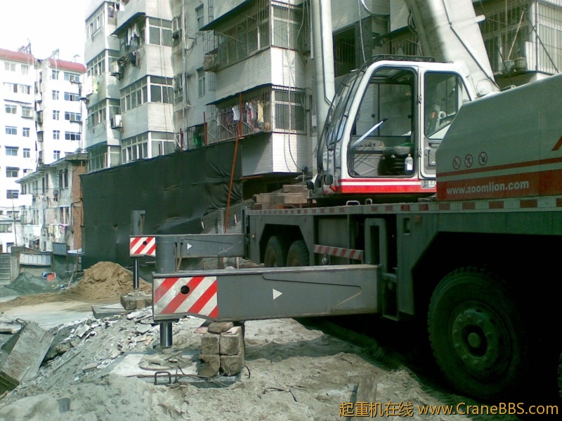

为什么加那个保险腿? 感觉起到反作用了

    没用过铁板   那里全是垃圾堆起来的   怕铁板歪   所以...  不过铁板很犀利  一点不下沉..

这没我20T铁板大

脚打打得不错

腿打的、、、、
发表于 2011-11-22 13:09 | 显示全部楼层
铁板也太小了吧我的是1米6的40厚
