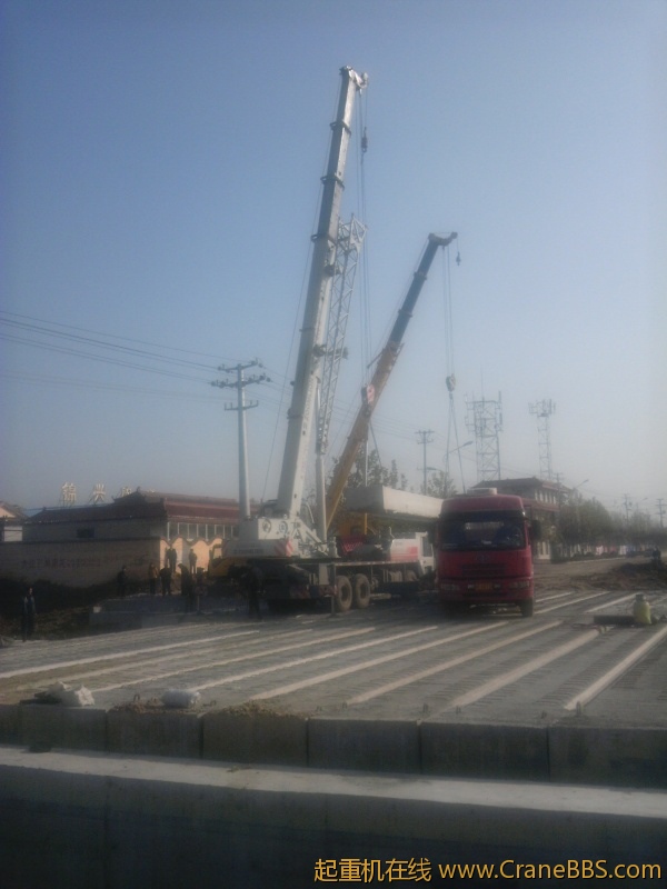

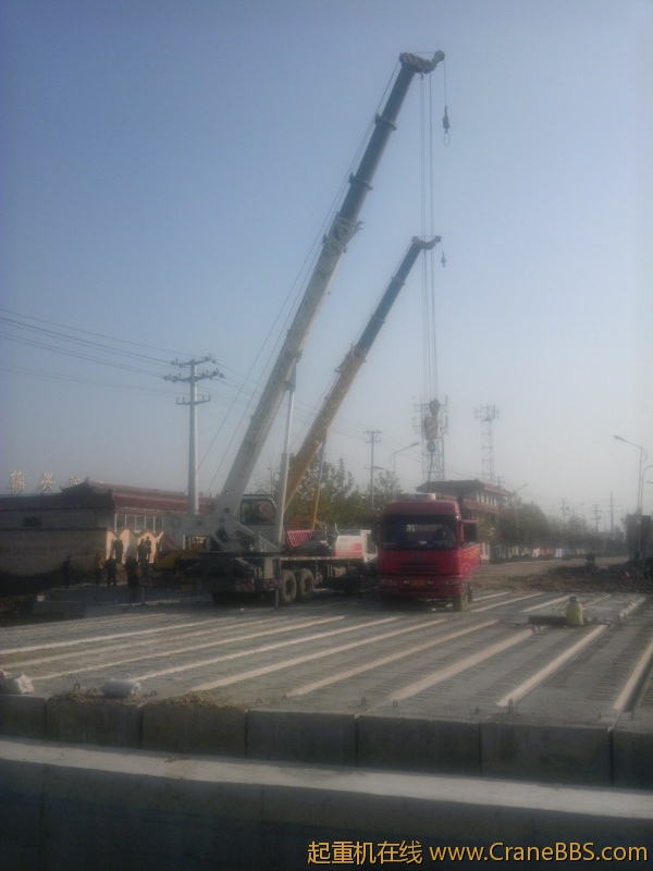

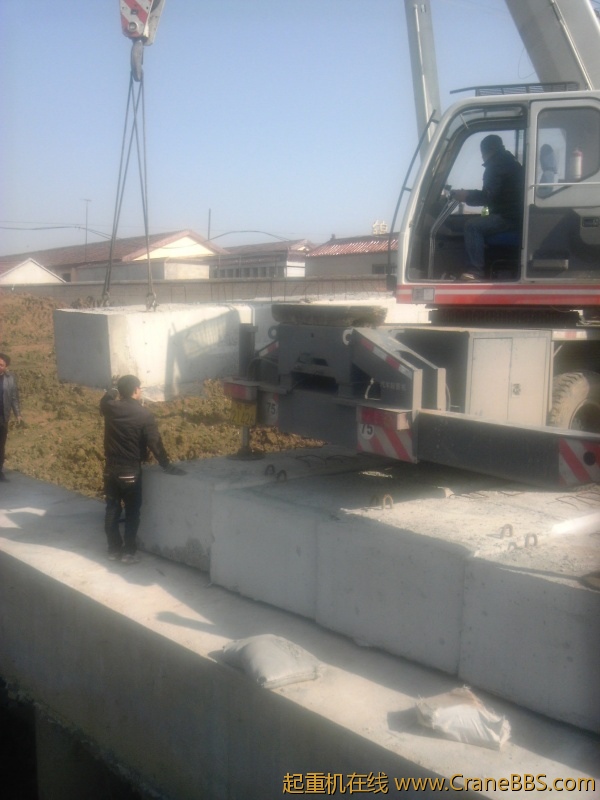

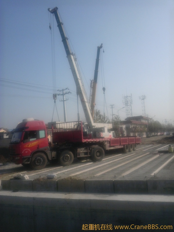

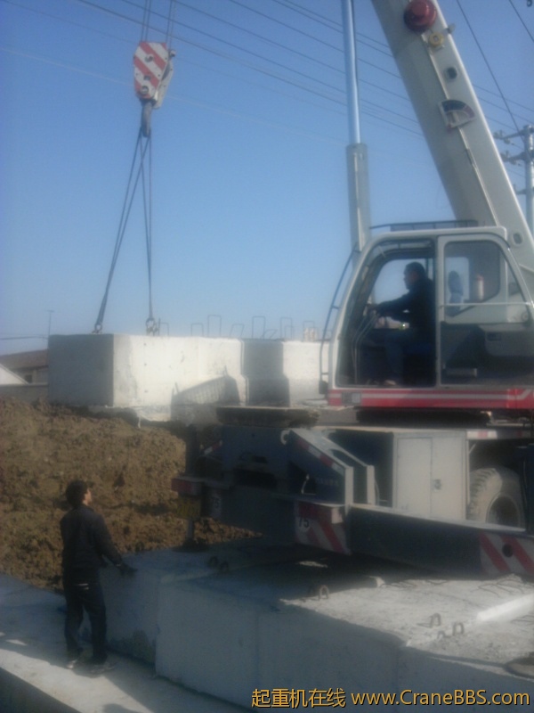

IMG_20111120_095215.jpg IMG_20111120_095253.jpg IMG_20111120_095310.jpg IMG_20111120_105306.jpg IMG_20111120_105315.jpg 包的点活 找别的车干的!!

什么破生意,要是我的吊车干成你那样,我直接把吊车当废铁卖了,一天都在穷相思,还好意思来论坛里废话。
发表于 2011-11-22 08:55 | 显示全部楼层
:L开中联20T的,迟早玩完,吊板在车头过, 放板那边算是半空,而且只伸那么一点点脚,一倒就拜拜了。

那中联20的怎么不调个头 左边腿基本都没出多少 而且还在车头上方过去 危险啊 一看就是新车

    腿子伸一半 也能吊20吨  这样支车能躲吊一块板

其实桥板过头是场地限制,吊车打半腿是为了多放几块板,等桥板一就位就把半腿全伸完他就可 以多放几块板了
发表于 2011-11-23 00:29 | 显示全部楼层
其实那20H停车和伸半腿都是正确,看得出来那20的驾驶员是个老SF

回复 14# lastfout
    要是调头的话 板车进不去拉

有半伸的工况啊我25V经常用不超载也安全啊

    这个不算老SF的,有好多办法干这个活的,把车斜一点把后腿打到枕头梁上最好不过了,说实话这活我干的蛮多的,这样干是危险
