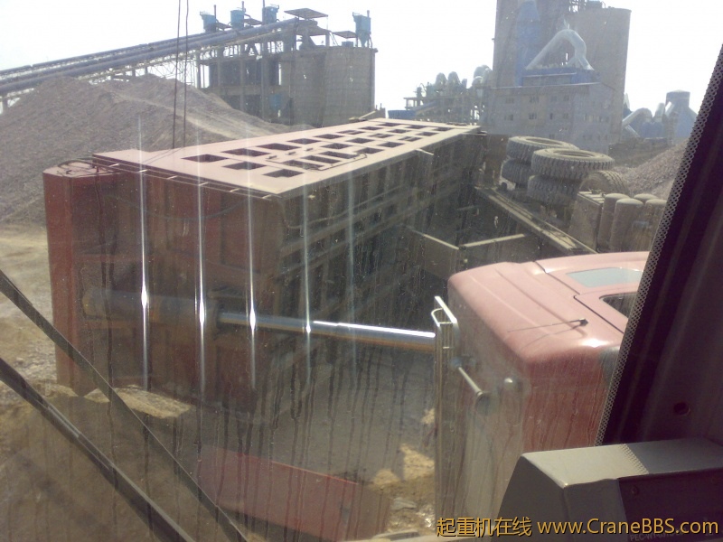

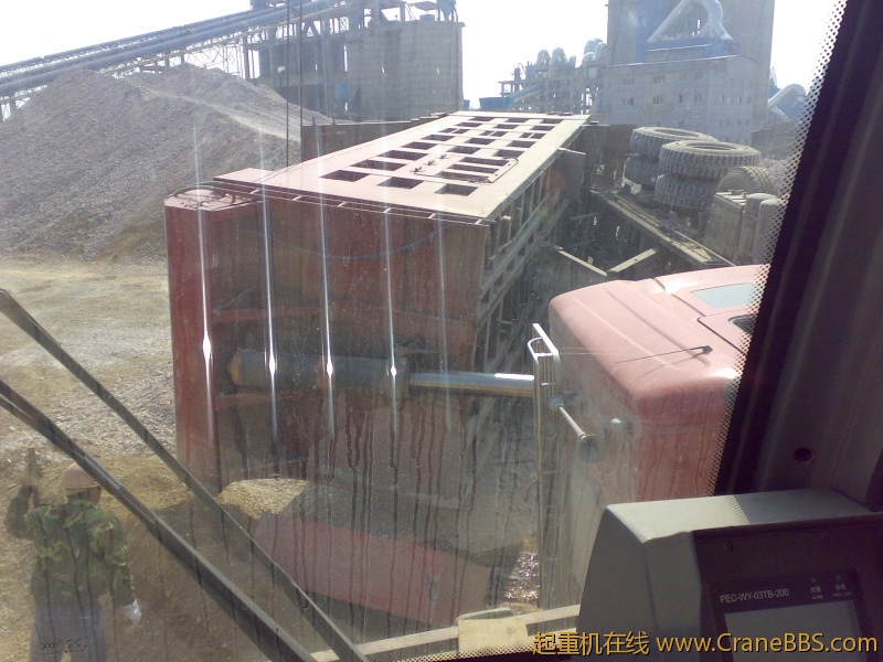

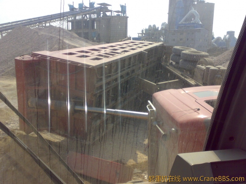

发表于 2011-11-23 22:53 | 显示全部楼层
我真是佩服死你了!16h 就搞定双桥车,估计也就你行!
 楼主| 发表于 2011-11-23 22:56 | 显示全部楼层
回复 2# 小八吨
    只是翻身而已..顺便哪个12吨都可以搞定..更不用说我的16吨了..只是用了不到6吨的力就可以翻身了..(翻的时候有特别注意看电脑)..整车20.4吨..铭牌写的.
发表于 2011-11-24 02:14 | 显示全部楼层
位置好,我12就搞过,不过没有20T就16T的重。

吊泥头车,有的人喜欢吊单边,省力直接拉正,但有的人喜欢吊双边,把整车吊起。。
所以,吊单边的,基本12吨吊车搞定。 吊双边的就视车总重而选择。

单边吊不晃吊车。但事故车冲击力大。
