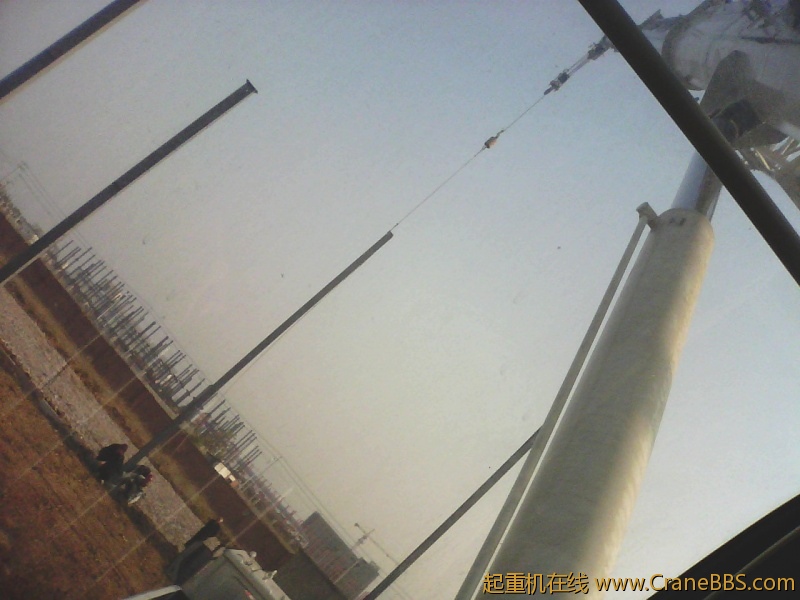

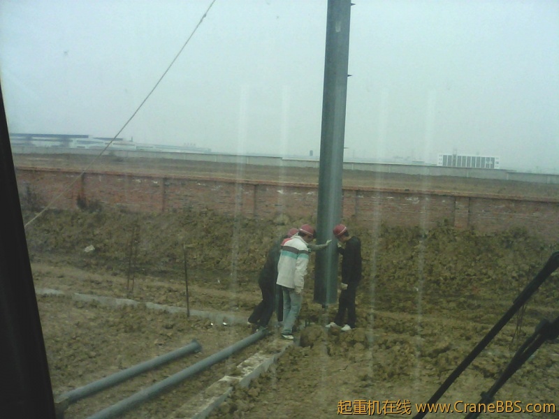

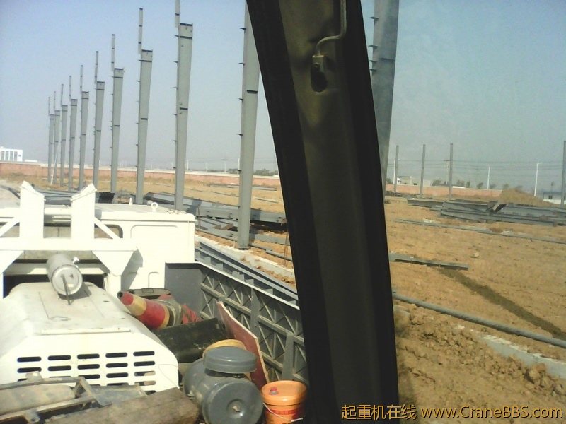

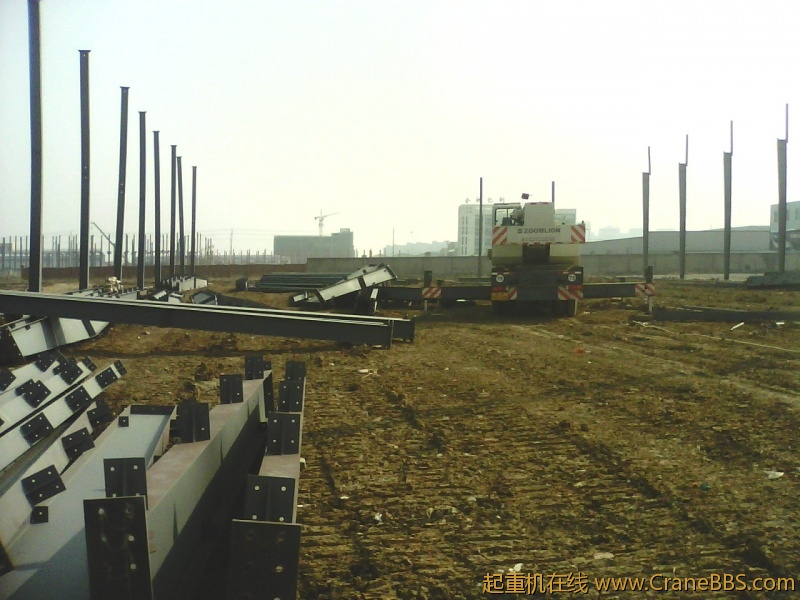

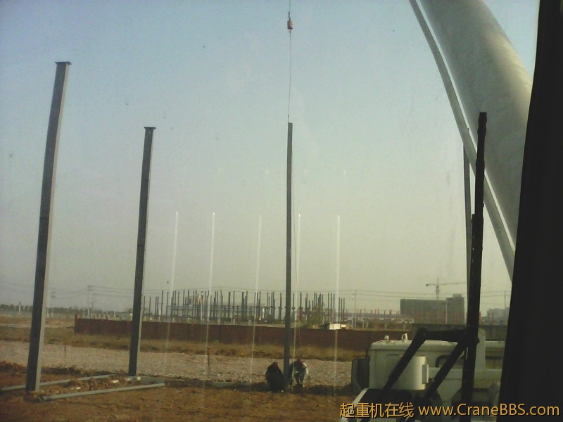

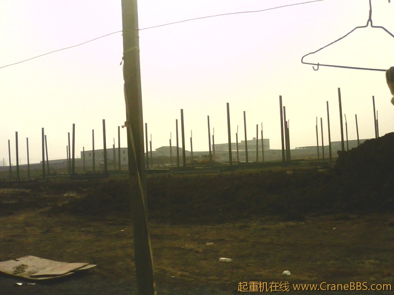

近一个月了 没怎么做事 心里面那个心情想必很多有过体会的朋友都能感受到!下面呈现给大家的就是中联25V 钢构前期现场的相关图片!欢迎朋友给予更多好的建议和评论!谢谢!

腿没打牢固,估计摆一次车,少吊一根柱子,还有,你吊柱子那么捆,工人每个都要上去解钩,累不累啊,虽然不要自己去爬上去解钩,可毕竟都是人,看着不忍心
发表于 2011-11-25 00:10 | 显示全部楼层
还有吊柱子时,钢梁可以甩开嘛,以后少摆车也节约时间额

U环用钢筋棍插上,拴根绳子,就不用人上去了拽绳子就行!
做这钢构多少钱呢?

场地一般啊  这活算台班 蛮慢混

这活在我们这边..人家都只给1200块一个台班..我们都是开16吨以下的车去干的活..
一般都是开12吨...你这开25吨..浪费啊..我觉得16吨干这活是最合适的..不知道你们哪边多少钱一个台班.

这场地一下雨 你就进不去拉~还有吊柱子最好搞个自动卡环 那个很方便 不用人爬上去 只要下面一拉就ok
 楼主| 发表于 2011-11-25 19:10 | 显示全部楼层
这是前期的图片!台班价格不高!现在的行情不容乐观!16吨距离远了吊不了 我很多都是距离30米开外往里拉的!毛毛哥说的话 有道理!混点事点!知足者常乐!
