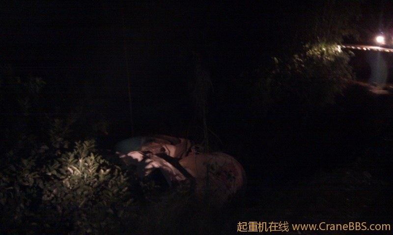

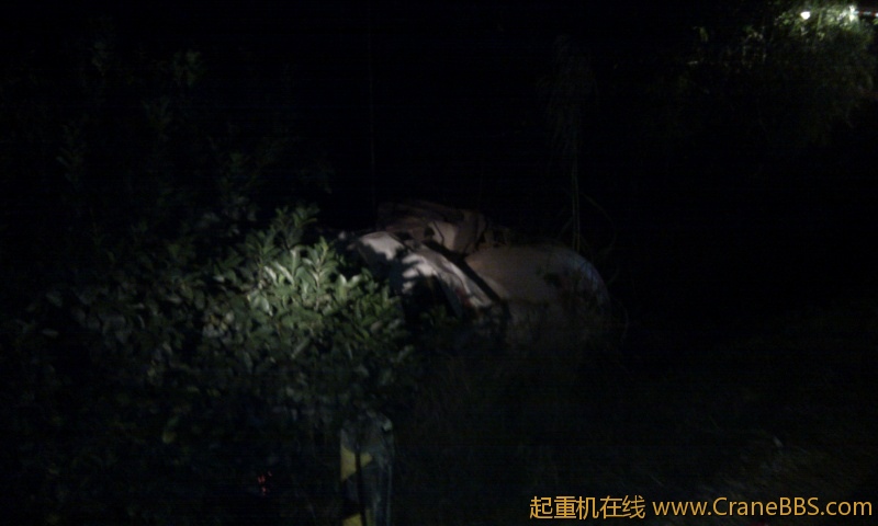

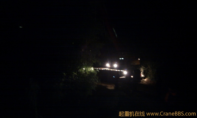

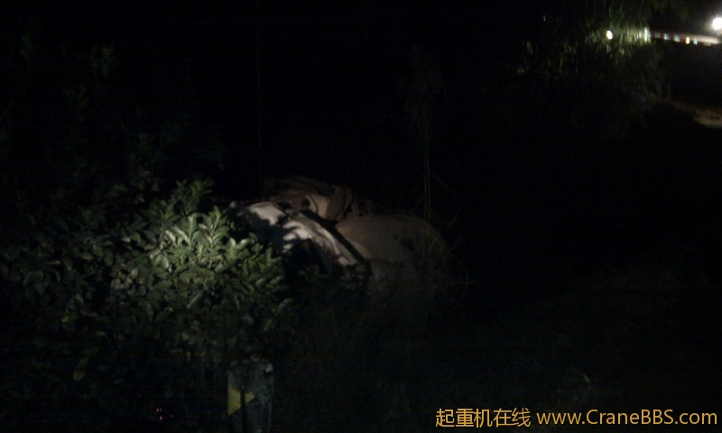

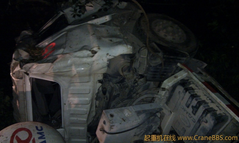

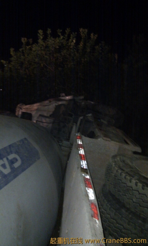

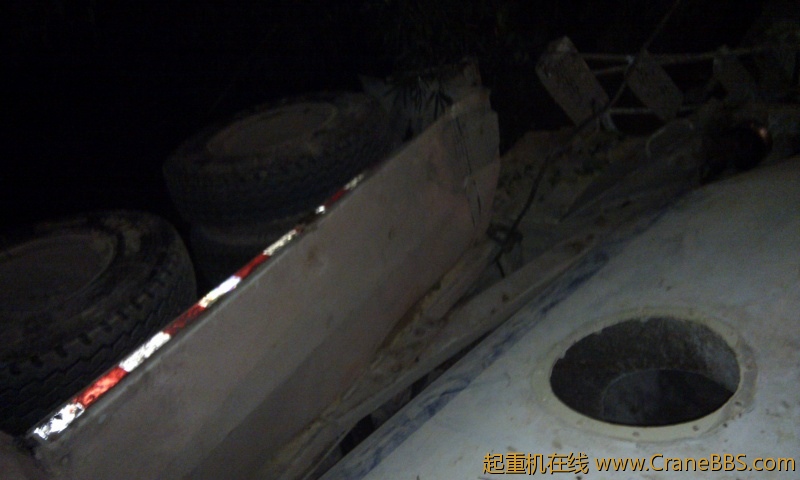

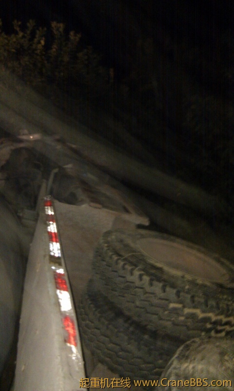

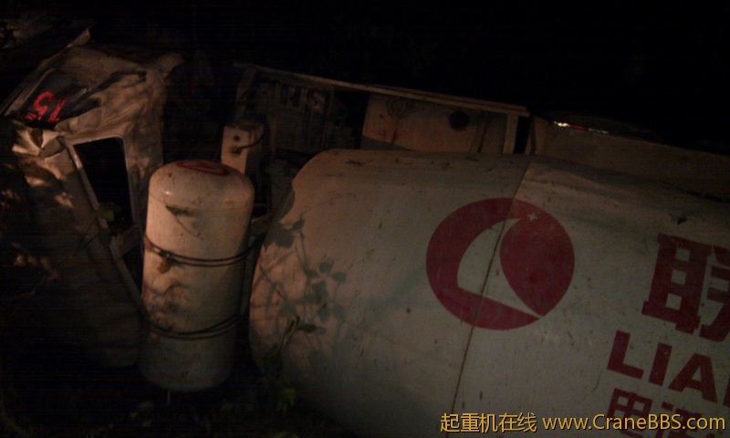

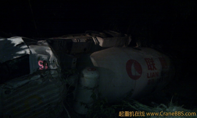

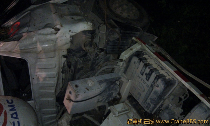

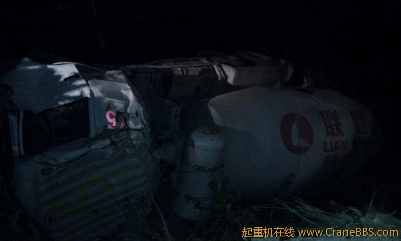

两台25吨的抬不起,场地条件很差,明日继续抬

里面有没有混凝土..有就放了..没有就拆罐..再吊车..

    人钻进去凿了,全车重20吨,不知道为什么两台车都吃了13-14吨的力车动都不动!没有阻力的,明天白天再去试试

带个人工绞车去!
发表于 2011-11-26 20:08 | 显示全部楼层
干货混凝土很重的
发表于 2011-11-26 20:19 | 显示全部楼层
用水洗把水泥吸食吊、然后把石沙铲出来。
发表于 2011-11-26 20:22 | 显示全部楼层
干之前因用水洗把水泥吸食吊、然后把石沙铲出来。
发表于 2011-11-26 20:43 | 显示全部楼层
里面还是有灰
发表于 2011-11-26 21:14 | 显示全部楼层
还有灰
发表于 2011-11-26 21:16 | 显示全部楼层
不行就用大的
发表于 2011-11-26 21:17 | 显示全部楼层
:L我 2个16 一个20抬过一个装满水泥的车 搞了半夜
发表于 2011-11-26 21:33 | 显示全部楼层
发表于 2011-11-26 21:35 | 显示全部楼层
湖南回来了?呵呵!我今天刚吊了台带混泥土的只是侧翻了没你这远!这东西就车皮都15T多了!这么远25T俩台白天都够你累的!

    里面没混凝土了,铲干净了

    老板说车皮是20吨,7米远,明天白天去吊拍点清晰照片

分开吊

解体分开吊
