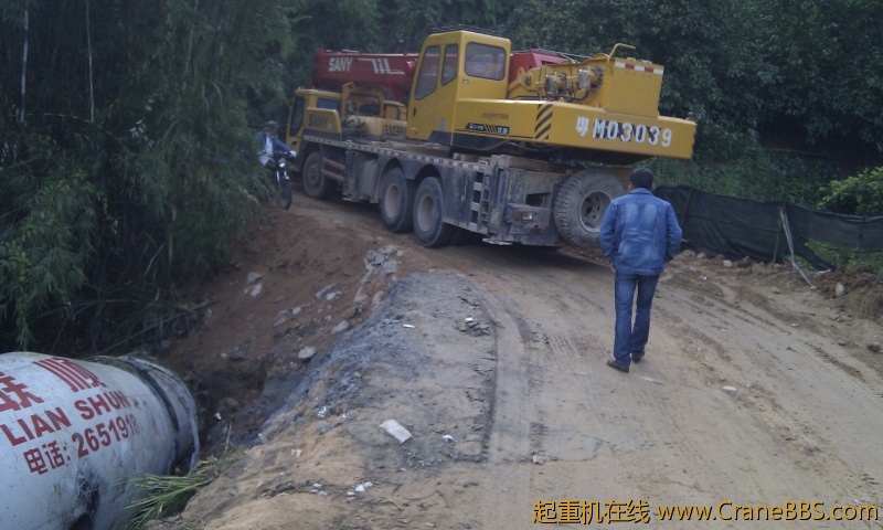

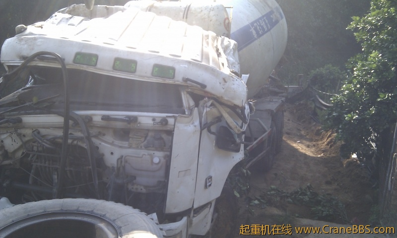

搞定

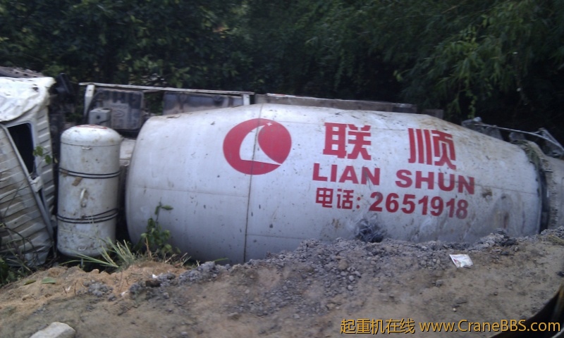

可怜
可怜

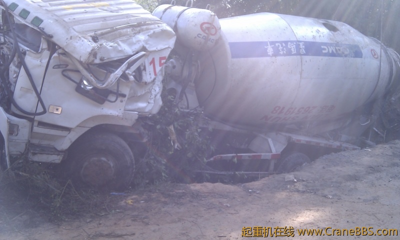

摆车
摆车

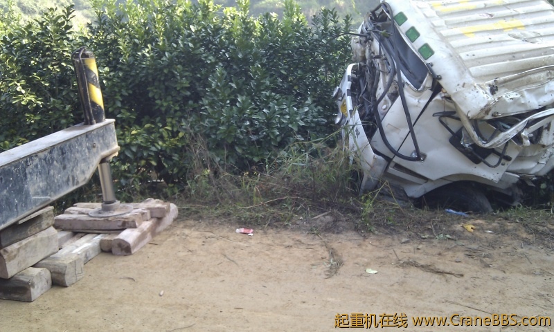

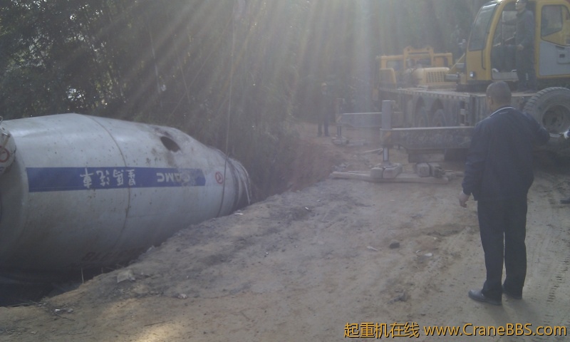

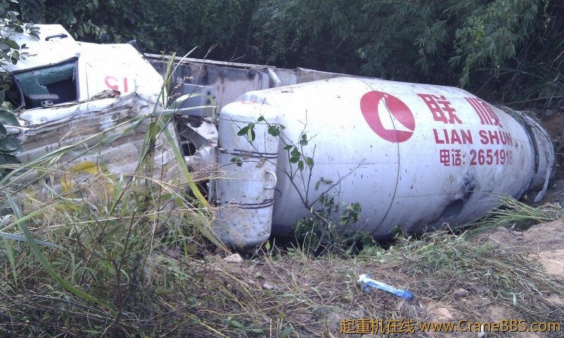

可怜22
可怜22

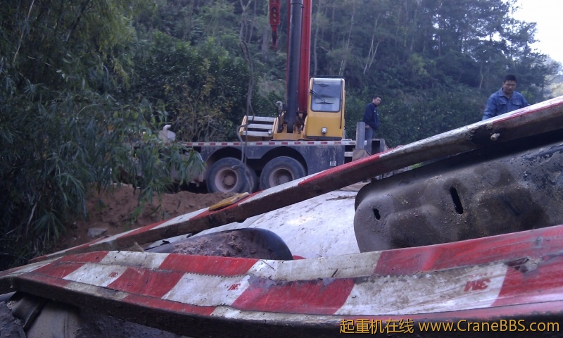

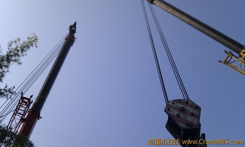

摆车
摆车

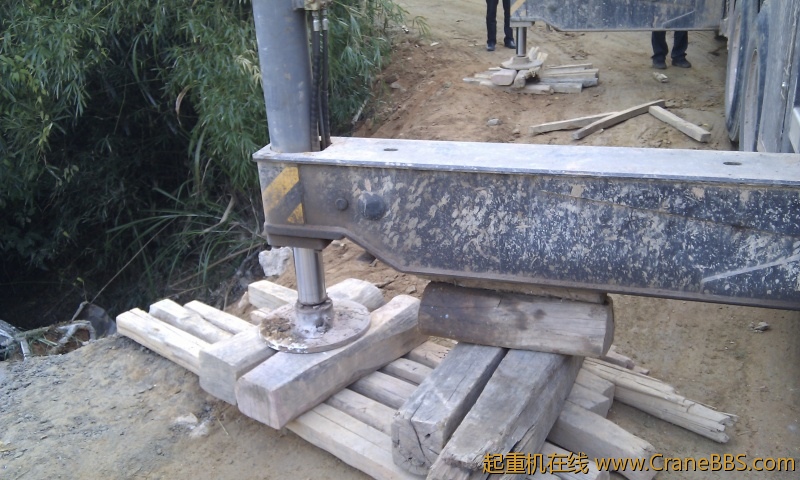

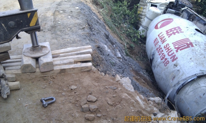

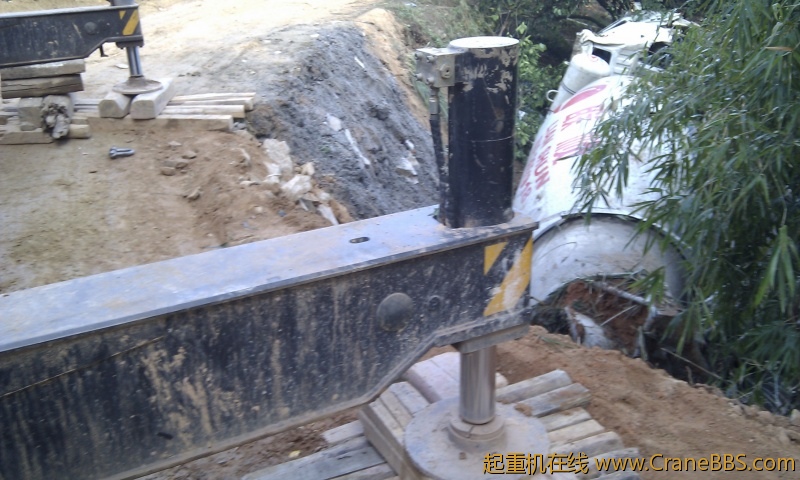

支腿情况
支腿情况

发表于 2011-11-27 22:28 | 显示全部楼层
车子昨晚就是这位置还是你已经把车拉近了...这位置你昨天两车干应该很容易就可以干起来了的啊..
发表于 2011-11-27 22:30 | 显示全部楼层
路基,支腿看着挺吓人的
发表于 2011-11-27 22:34 | 显示全部楼层
个人觉的第五张图的后腿支的不好·····假设主脚下土一塌方····打的副腿缺害了你·····虽说你用的木头不少····但是排列的不科学·····要是我拿3到4跟先横在下边,然后上面排上枕木!!!不知对错  请指教

 楼主| 发表于 2011-11-27 22:44 | 显示全部楼层
拜拜就拜拜 发表于 2011-11-27 22:28 [url=http://www.cranebbs.com/bbs/images/common/back.gif]http://www.cranebbs.com/bbs/images/common/back.gif[/url]
    拉近了,那晚太晚了,所以得白天来

发表于 2011-11-27 23:30 | 显示全部楼层
发表于 2011-11-27 23:32 | 显示全部楼层
路基还可以啊!怎么就给开到沟里去了?

发表于 2011-11-28 07:16 | 显示全部楼层
司机估计是在打瞌睡了
发表于 2011-11-28 08:24 | 显示全部楼层
看着那路,就不应该啊,小心还来不及呢

发表于 2011-11-28 11:59 | 显示全部楼层
回复 7# 臂顶云天
    支腿打得很科学..如果是我我也是这样打..主腿下不去的..下面的木头已经被上面的副脚顶住了..相当这个水平支腿有两个支脚..

 楼主| 发表于 2011-11-28 17:42 | 显示全部楼层
路基还可以啊!怎么就给开到沟里去了?
aaabbb 发表于 2011-11-27 23:32 [url=http://www.cranebbs.com/bbs/images/common/back.gif]http://www.cranebbs.com/bbs/images/common/back.gif[/url]
    就是刚好路面边缘崩塌
 楼主| 发表于 2011-11-28 17:44 | 显示全部楼层
回复  臂顶云天
    支腿打得很科学..如果是我我也是这样打..主腿下不去的..下面的木头已经被上面的副 ...
拜拜就拜拜 发表于 2011-11-28 11:59 [url=http://www.cranebbs.com/bbs/images/common/back.gif]http://www.cranebbs.com/bbs/images/common/back.gif[/url]
    主腿受力比副腿大,副腿只是刚好压住
