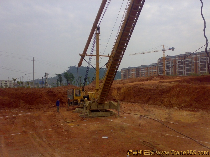

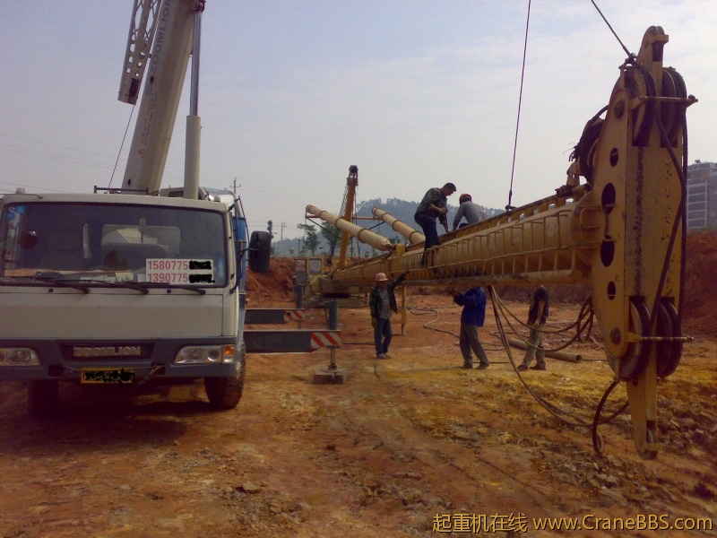

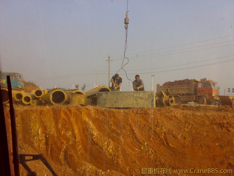

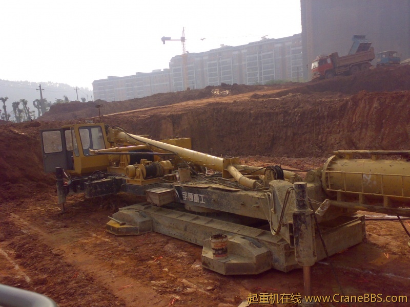

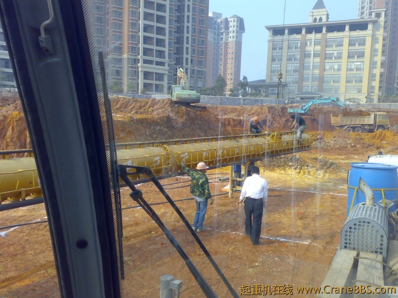

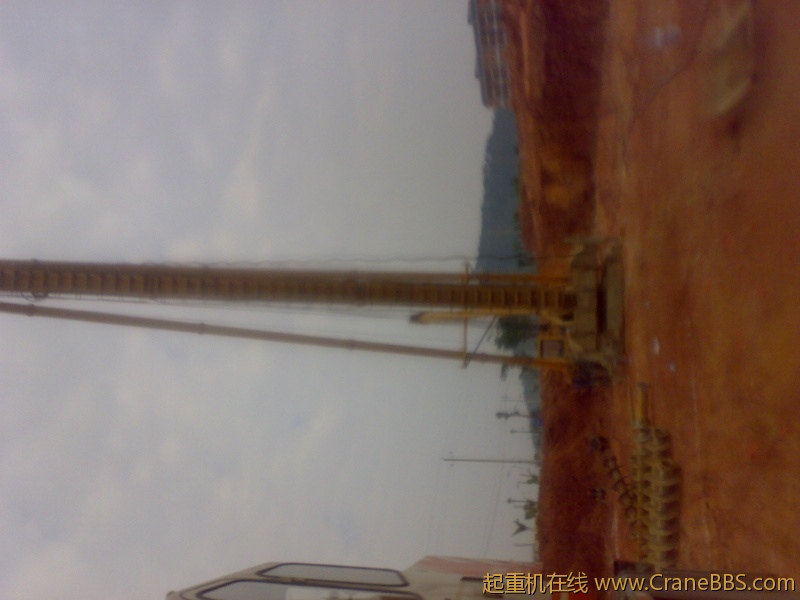

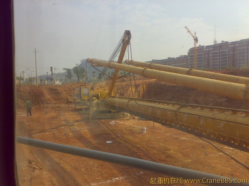

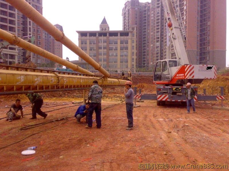

今天干了两单..第一单是安装打桩机..这打桩机很**.
大臂就有6吨多..车身类似吊车..有支腿..这车爬平没事..
驾驶室哪里有一块配重..3吨..安装了5个小时..

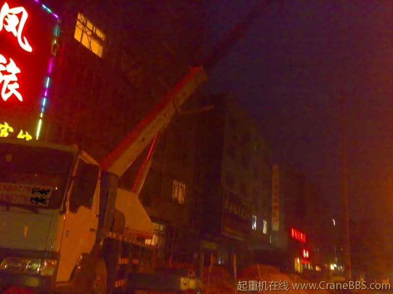

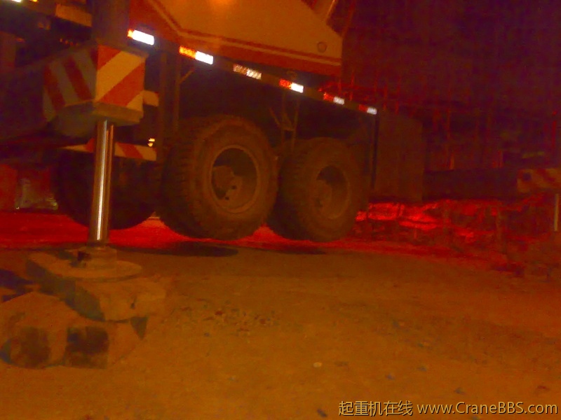

第二单去吊水箱上楼..加副臂..又破记录了..
安装用时10分半..开着秒表来安装的..哈哈..
收副臂也破了记录..7分钟..吊上九楼..本来是要吊
10楼的..吊车不够高..只好吊上九楼让他们自己拉上去了..哈哈.. 201111291208.jpg 201111291209.jpg 201111291210.jpg 201111291211.jpg 201111291212.jpg 201111291213.jpg 201111291214.jpg 201111291215.jpg 201111291216.jpg 201111291217.jpg

想办法在垫高吗!哈哈

    图片看不出来..其它轮胎离地差不多50公分..不顶高点..就够不着了..还加副臂了呢..哎..16H好是好..就是臂太短..要是有33米再加个前头支腿..这车就无敌了..

这是CF机,也叫“长螺旋”,我们经常组装这个,主机有26、7吨,以前都是50吨装卸,现在25K5和25V都能装卸了。
