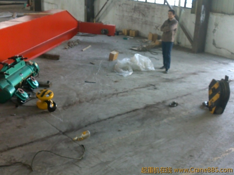

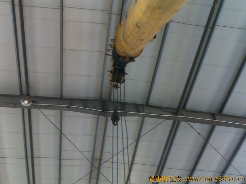

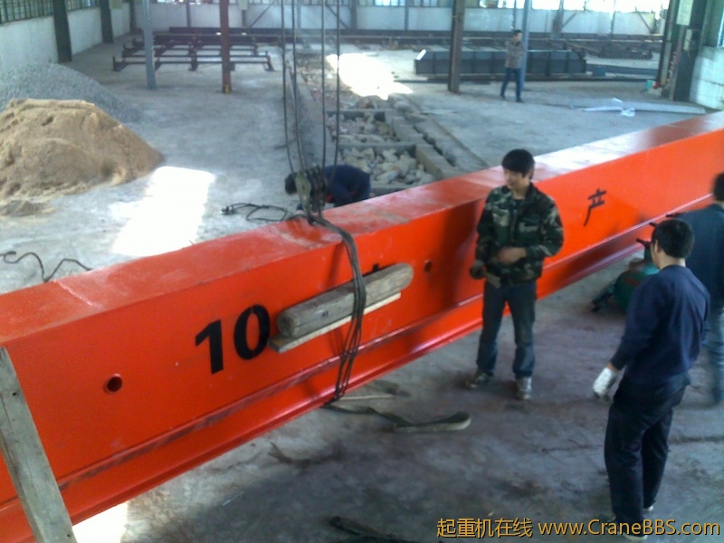

高度不够,活难干

这活这样干不觉得费事吗,我们一般都是在行车梁上焊滑轮

一般吊这种钢结构硬角的重东西,我会给自己割几条很厚的水管,切开放到钢角上,保护钢绳超好。

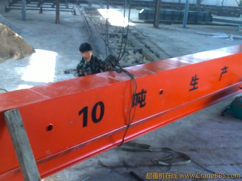

弄台16的就可以了~你这20的危险

这5吨多!
不知道有多高!小8估计可以搞了!
