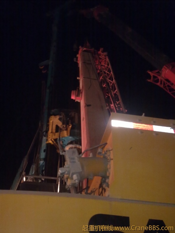

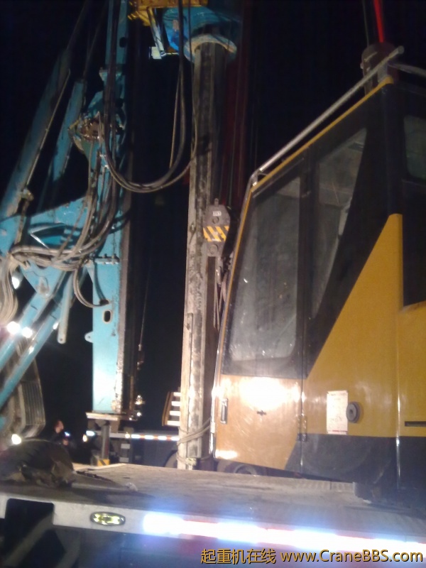

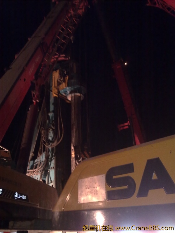

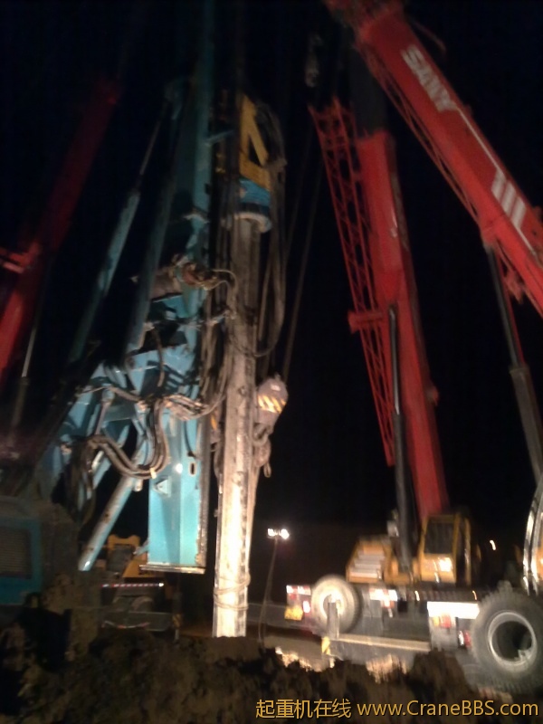

什么情况..怎么会插得这么紧的...几个车来拔..
 楼主| 发表于 2011-12-3 19:04 | 显示全部楼层
回复 2# 拜拜就拜拜
    三台三一
    一台25
    两台50
    打桩打到53米突然塌孔 钻头埋了8米土
    最后拔出三节
    孔里还剩一节钻杆 和钻头

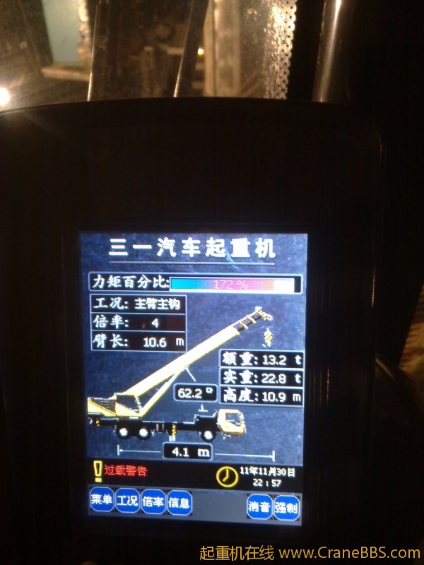

最后一张都不超载   只不过倍类工况没调

吊车办法不好,危险,用拔桩机夹紧拔

最后一张 吧倍率调下就不超载了啊
