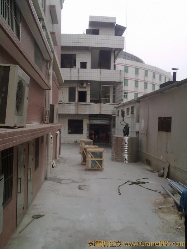

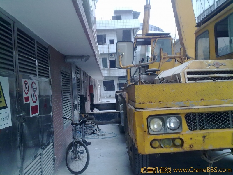

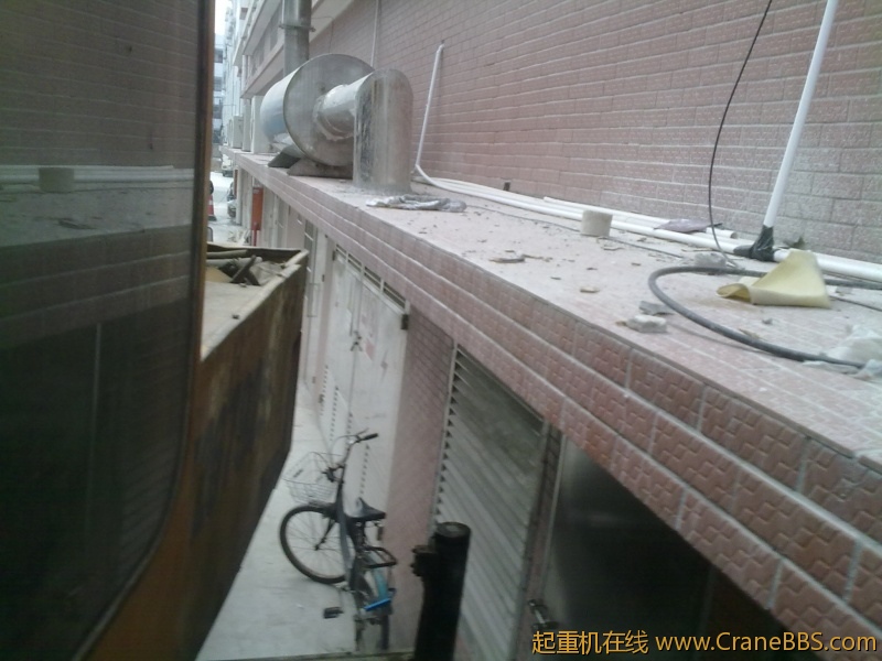

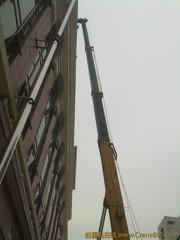

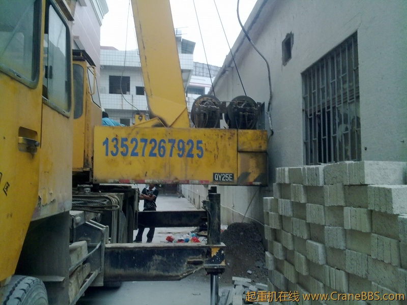

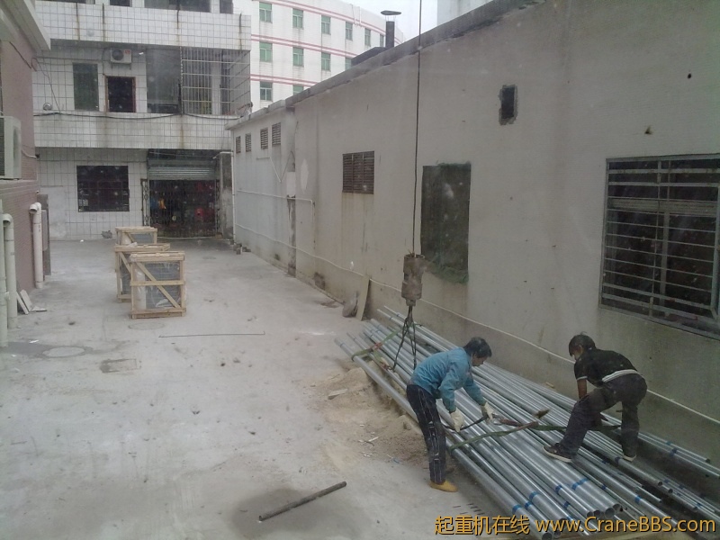

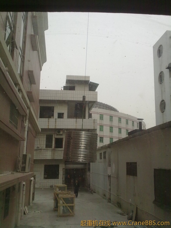

3个水箱,3个主机,一吊水管,800大洋。场地很窄,刚刚好

我看八吨能做的活

還加配重嗎??

    山寨8吨可以

    25E就是这样子的。

    你看他的车,比都没有全开,,,和白色的楼来比一下,,,楼也不高,,,,我去看的话,,,搞个八吨,,开副比,,,650做了,,,,,我早二天才吊过,,上三楼,,,一个水箱,一个主机,,十几条水条,,,,,,500,一个半小时做完

    四楼加护栏,八吨接副臂绝对吊不上,31米的K6还可以

    够呛    复臂在那里面展不开  外面展开了拐弯进不去

    转弯的时候可以吧副臂偏向一边啊(转弯方向的那边啊)

    还是够呛 哈哈

    车开进去,,之后,,把副比,锁上二个环,,,之后,,绅比,,绅到转湾处把比转一边,,才开副比装,,装好之后,,把比收回来,,开比,上吊,,因为看不到楼有多高,,,,之个还不清处,,,今天我才用八吨吊水管上四楼顶,,,,,四楼顶总高16米,,我的车开副比之后24米慢慢这样子吊,,比用十六吨吊来说,,慢很多,一次最多也就吊一千斤,,,,,场地条件充许八吨作业,,十六吨把公路都顶死没有办法做
