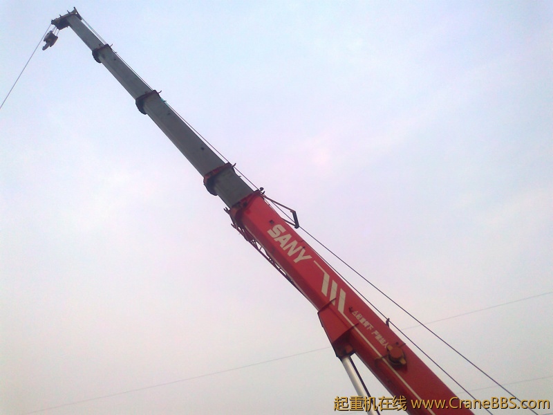

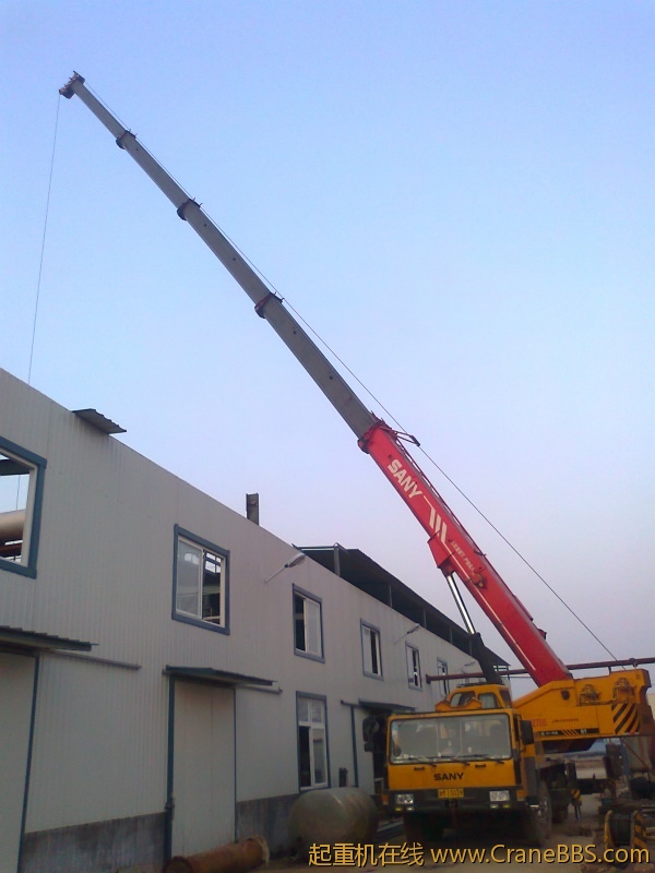

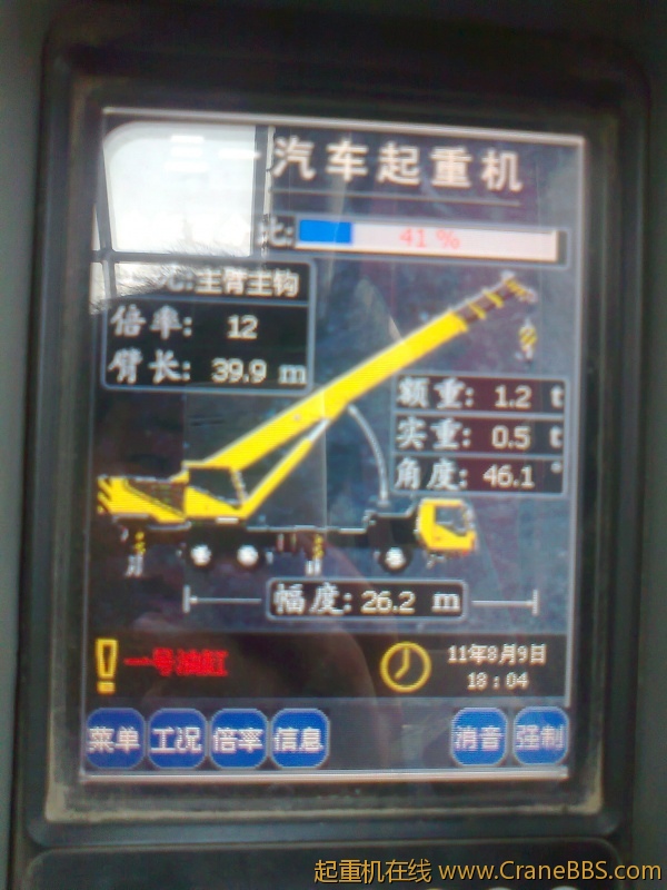

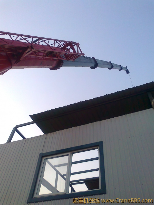

照片1058.jpg 照片1053.jpg 照片1041.jpg 照片1065.jpg 照片1088.jpg 照片1105.jpg 照片1107.jpg 照片1144.jpg 照片1121.jpg 照片1117.jpg 照片1112.jpg 你们的三一50T能这么出臂么 照片1165.jpg 照片1168.jpg 照片1169.jpg 照片1170.jpg 照片1208.jpg 照片1179.jpg 照片1175.jpg 照片0742.jpg 照片0738.jpg 照片0736.jpg 照片0733.jpg 照片0749.jpg 照片0750.jpg 照片0791.jpg 照片0811.jpg 照片1004.jpg 照片0987.jpg 照片0985.jpg 照片0943.jpg 照片1005.jpg 照片1008.jpg 照片1011.jpg 照片1040.jpg psu1.jpg psu2.jpg psu3.jpg psu.jpg 照片0662.jpg 照片0664.jpg 照片0697.jpg 照片0698.jpg

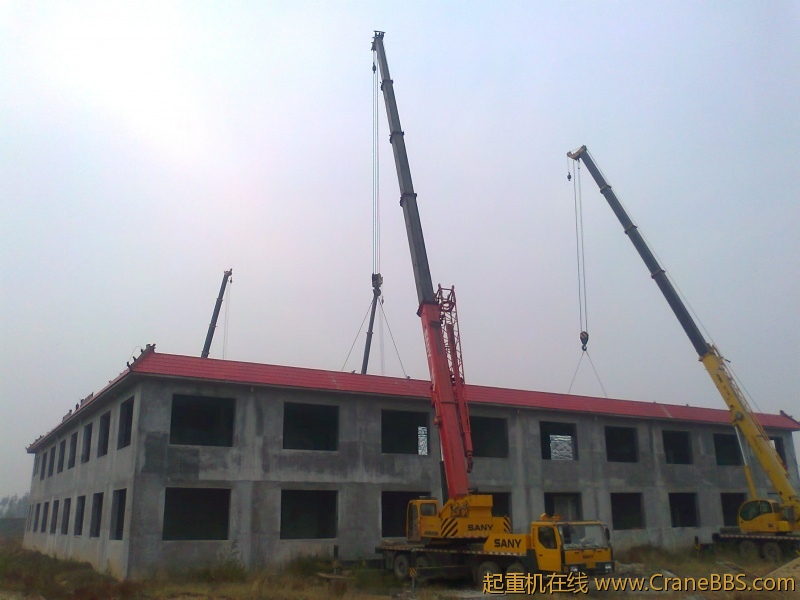

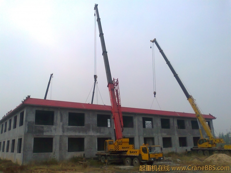

发表于 2011-12-6 18:21 | 显示全部楼层

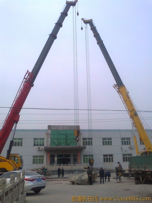

最后一张  四台车是想把那房子吊起来吗 :lol

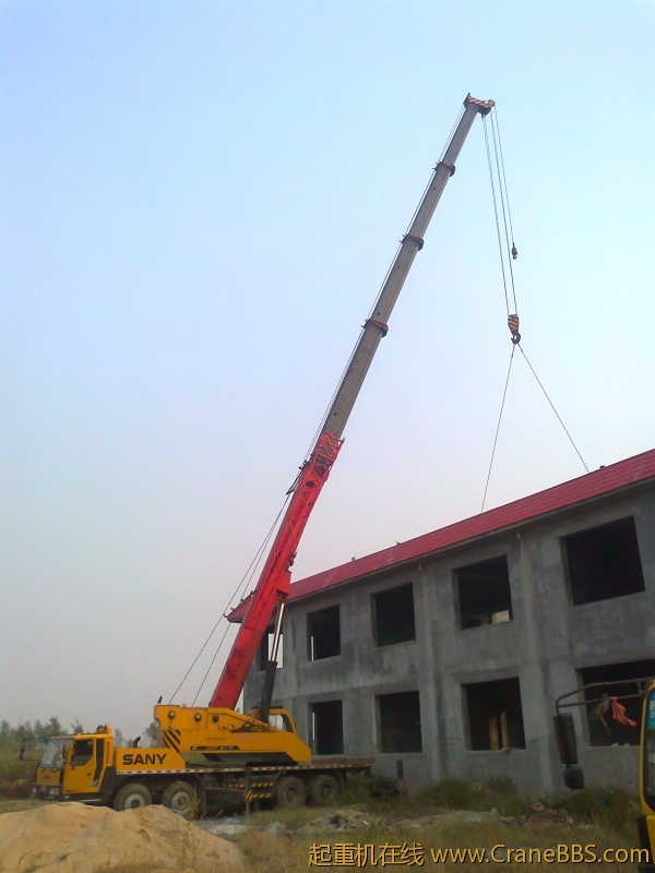

发表于 2011-12-6 18:22 | 显示全部楼层
下载 (440.1 KB)

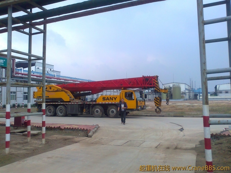

2011-12-6 17:37你们的三一50T能这么出臂
难道你车跟别人三一50T不一样?
发表于 2011-12-6 18:23 | 显示全部楼层
我70可以这样。
 楼主| 发表于 2011-12-6 18:30 | 显示全部楼层
回复 5# ltsa
    三一50电脑限制只能二节臂出到底 才能出3 4 5节

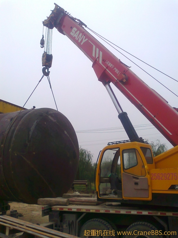

50吊车侧面吊48吨的锅炉  我说半支腿好  别人说全腿好    问下老SF门  到底哪个好??半支推半径4.3米左右  全支腿半径得5米多吧

发表于 2011-12-6 19:22 | 显示全部楼层
:lol要把房子吊走吗?

发表于 2011-12-6 19:57 | 显示全部楼层
掉房子拉!

发表于 2011-12-6 20:20 | 显示全部楼层
回复  ltsa
surunke 发表于 2011-12-6 18:30 [url=http://www.cranebbs.com/bbs/images/common/back.gif]http://www.cranebbs.com/bbs/images/common/back.gif[/url]
    估计有很多人都不知道,二节臂伸到15.3米的时候就可以出3.4.5了!切记不能多于也不能少于15.3米!
发表于 2011-12-6 20:23 | 显示全部楼层
发表于 2011-12-6 20:24 | 显示全部楼层
回复 3# 好逊的新手
    房子中间可能是网架结构的.

    肯定半腿好啊,  幅度近了,而且又保护了支腿  三一50  是双腿的吧,
腿长短 对 远距离幅度影响比较大,

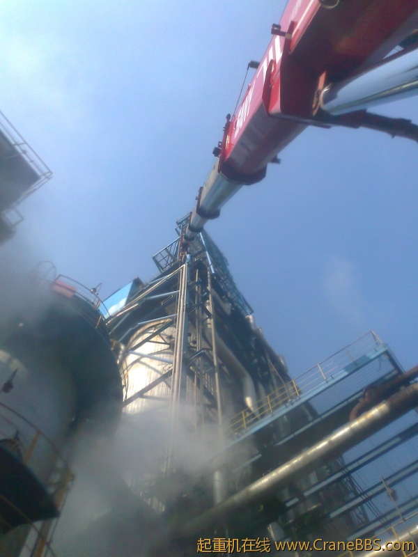

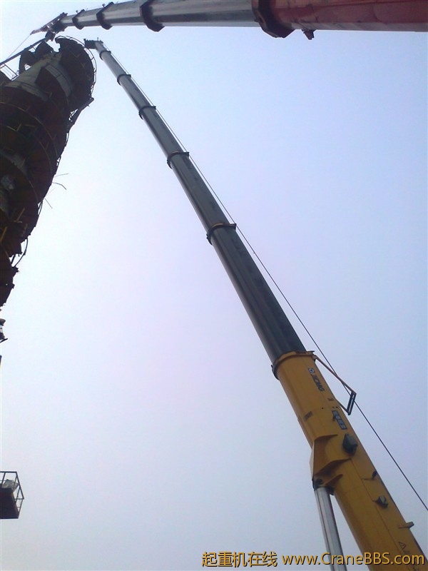

那个高炉7节臂的  没多拍几张啊 240的车?

发表于 2011-12-7 14:28 | 显示全部楼层
回复 16# 伊辉
    真的假的啊,我开的就是三一五十吨,回头我去试试~~~~~~~~
 楼主| 发表于 2011-12-7 18:13 | 显示全部楼层
回复 16# 伊辉
    大哥  这么神  我试试

    我开的是07年的  三一QY52   40米主臂  最远趴臂到26米   高仿长江55      说实话  车不强    新款50C  咱就不知道了      国内来说 还是徐工50K-II啊  牛×的很啊
 楼主| 发表于 2011-12-7 18:19 | 显示全部楼层
回复 20# 毛毛毛毛
    那是在救300  (240)的      反应塔割断了  他吊不动了 !!!我们 一点点给他切下来了好几吨他才干完的

恩 这个问题 我一直也很迷惑  近距离吊重有不少SF出半腿的
在这提醒下 2节支腿的要注意啊 腿伸不全容易折了 我以前发过图 亲眼所见 注意注意啊

回复 16# 伊辉
    那SANY的250H  可以不?  我都是从电脑上调的
