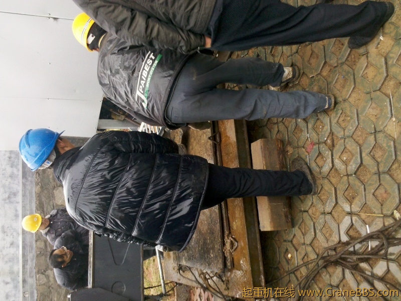

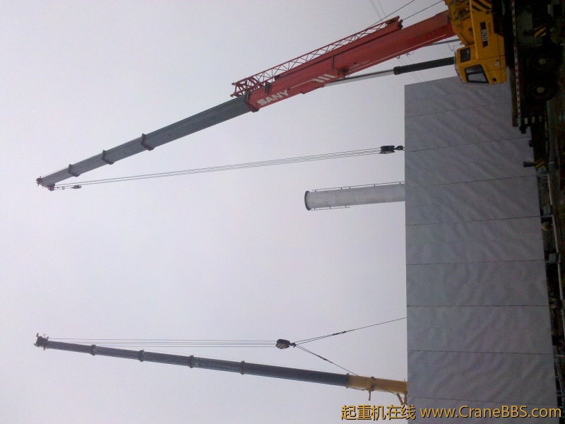

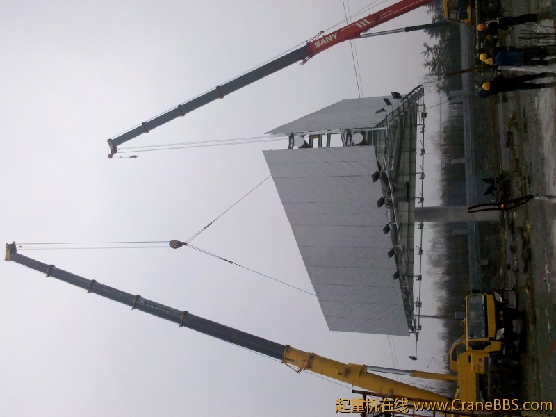

2011-12-06_12-04-17_778.jpg 2011-12-06_12-18-59_447.jpg 2011-12-06_12-23-22_982.jpg 大型广告牌,老板真舍得砸钱,用了这么大的料,而且全部都镀锌了。。。广告牌长18米,高6米,柱子高度16米,重量31吨,最初报重21吨,后来一吊发现重量错误,后采用QY..K和QY75抬吊。。。
