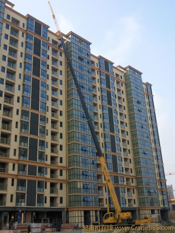

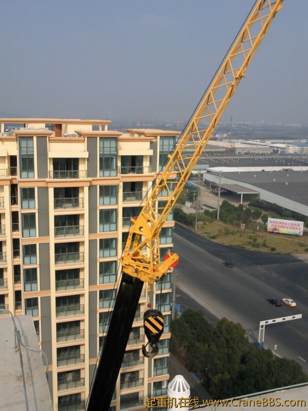

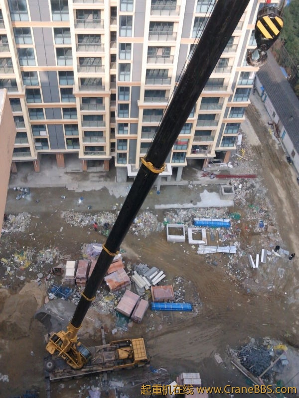

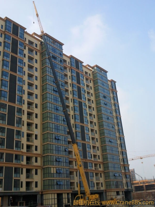

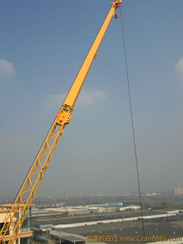

芜湖兄弟吊装 70K-I副臂外加15度角
发表于 2011-12-11 12:04 | 显示全部楼层 |阅读模式
直接上图

电梯上17层商品房楼顶
全程对讲机操作,安全轻松爽活

副臂角度是人工弄的吗?
要 不要 别的吊车帮忙啊?
 楼主| 发表于 2011-12-11 19:59 | 显示全部楼层
人工弄得,有别的吊车帮忙更好

这车副臂貌似有2吨,不太好接

请问lz 15° 30° 怎么接法啊
发表于 2011-12-14 22:53 | 显示全部楼层
副臂上有个销子抽出来,打好角度再销上就行了 很麻烦

新手看不懂,问一下Sf们搞角度有什么用?
发表于 2011-12-17 16:08 | 显示全部楼层
 楼主| 发表于 2011-12-17 19:02 | 显示全部楼层
回复 19# 腾达
    楼房较高,可以避免大臂碰到房子

带角度的吊重要减少。
发表于 2011-12-29 13:05 | 显示全部楼层
发表于 2012-1-4 11:21 | 显示全部楼层
副臂角度太大容易阙断5节臂的
