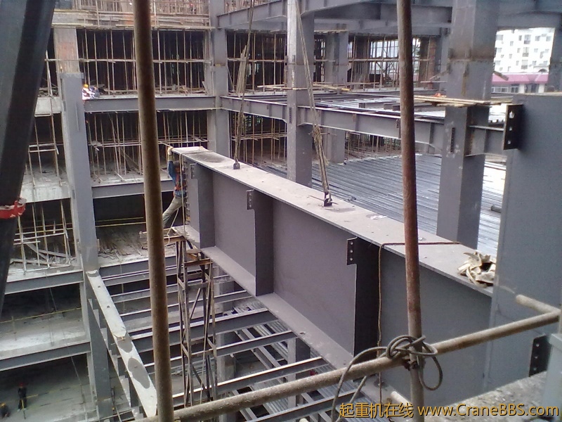

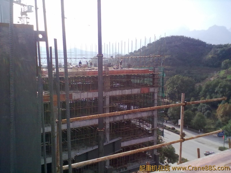

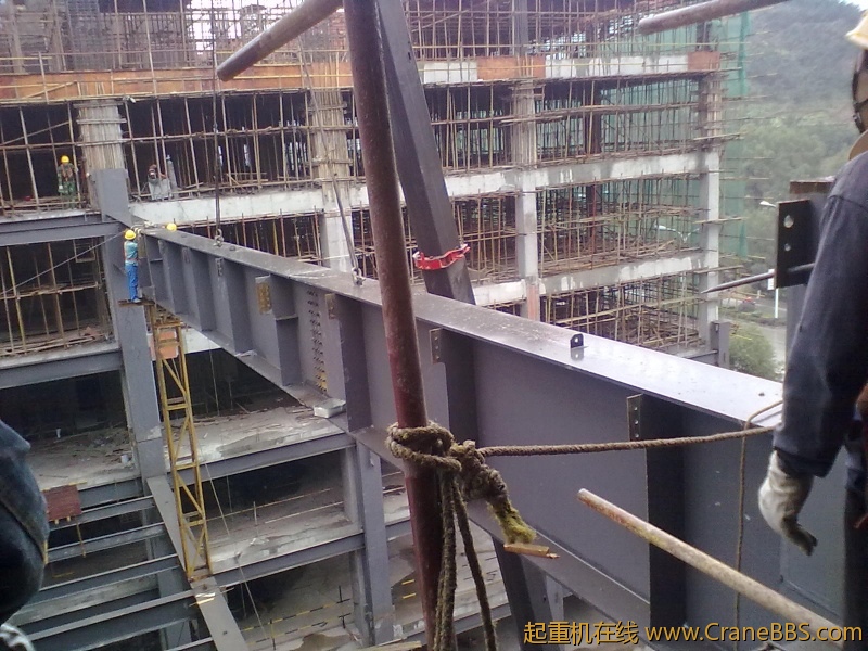

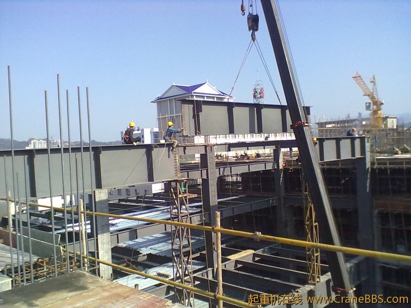

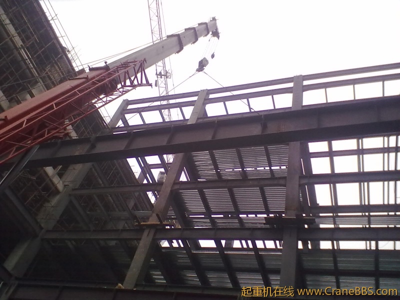

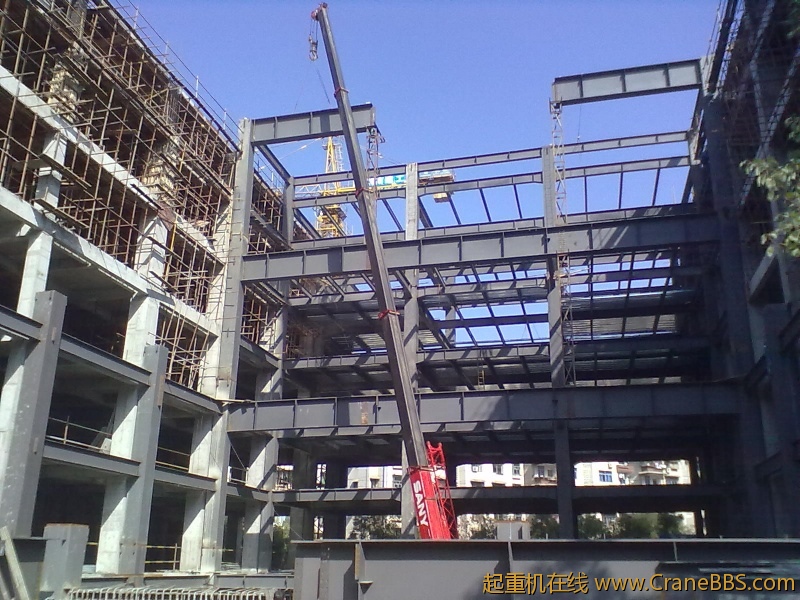

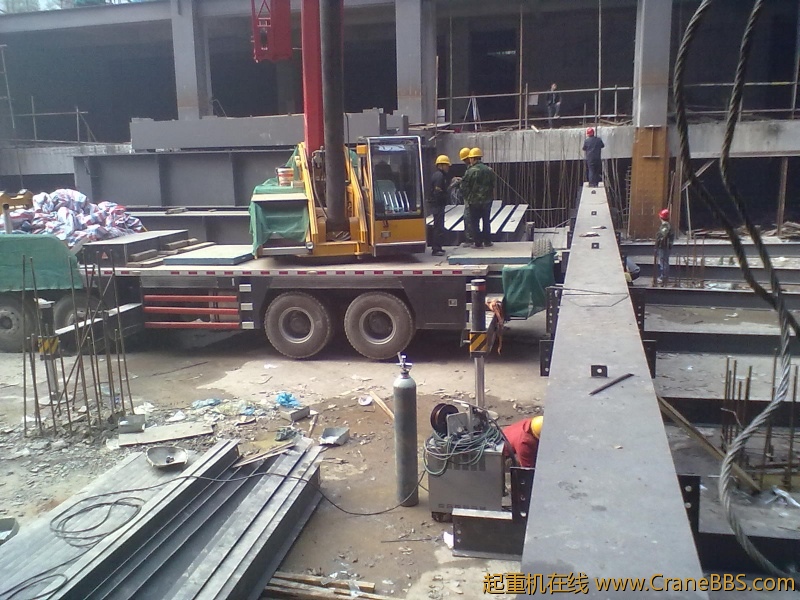

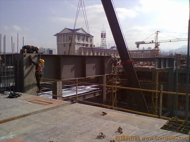

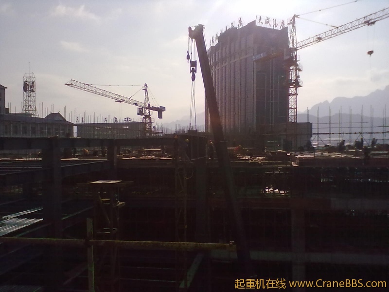

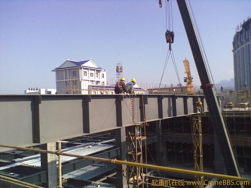

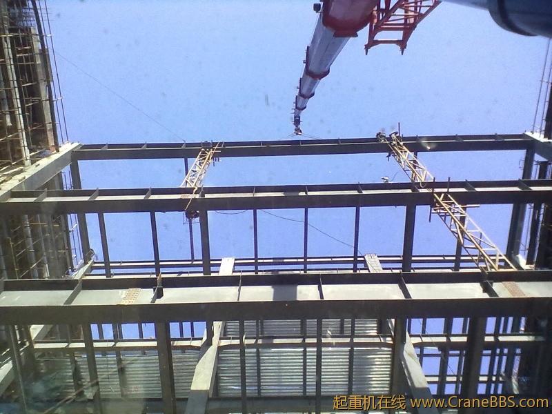

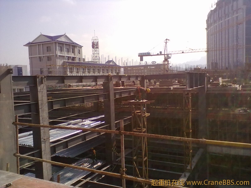

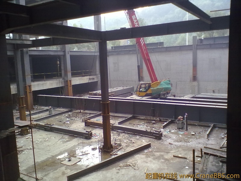

大梁由3段组成,总长28米重约18吨,大楼分三个层面,一层的大梁整体吊装,二层分两段吊装,三层由于高度达到36米多,大臂全伸为了安全起见决定分三段吊装,看图!

终于又见到三一50c这款车了,我特别喜欢这款车。关注很久了。。特别是上车弧形的驾驶室很漂亮
而且腿也是俩节的!!早晚要一部

发表于 2011-12-13 21:38 | 显示全部楼层
那蓝布盖着是什么意思?防晒?
 楼主| 发表于 2011-12-13 21:46 | 显示全部楼层
那蓝布盖着是什么意思?防晒?
杜长远 发表于 2011-12-13 21:38 [url=http://www.cranebbs.com/bbs/images/common/back.gif]http://www.cranebbs.com/bbs/images/common/back.gif[/url]
    呵呵···因为两边每天都在打混泥土,一不小心就喷下来了,所以不得不盖啊!:L

发表于 2011-12-14 00:26 | 显示全部楼层
1#真爱惜吊车!向你学习!
