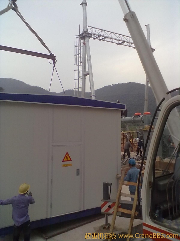

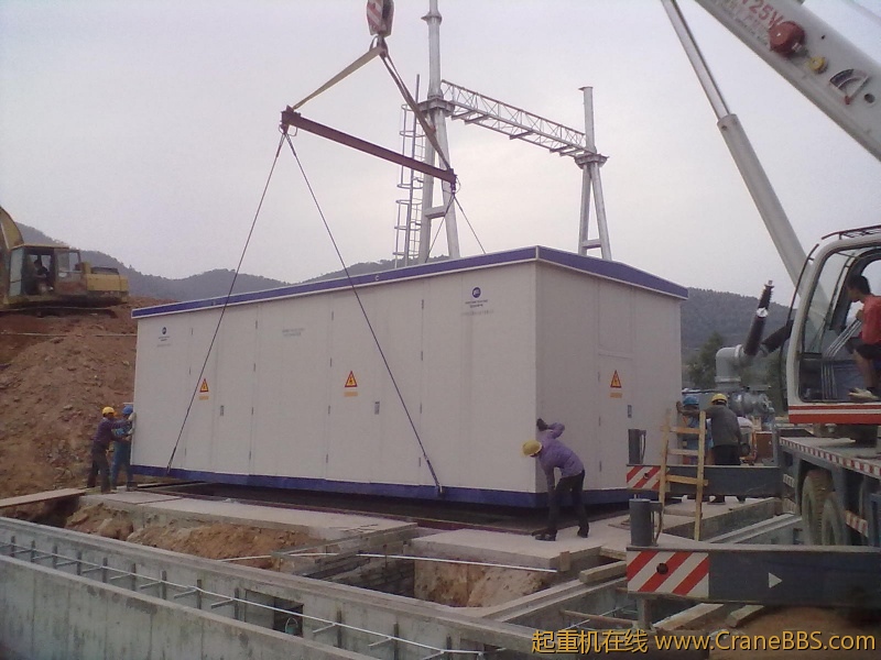

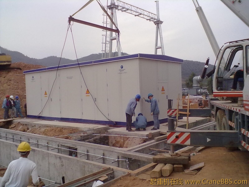

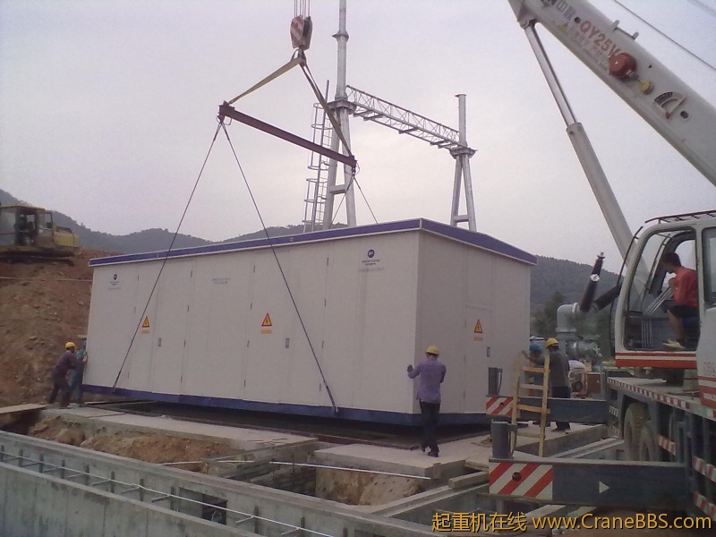

发表于 2011-12-17 13:10 | 显示全部楼层

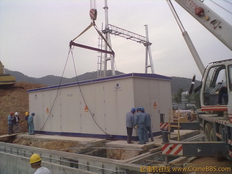

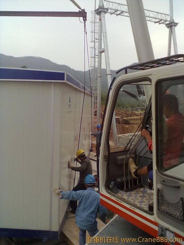

有20吨重。需要这样啊
发表于 2011-12-17 13:11 | 显示全部楼层
箱式变多重
发表于 2011-12-17 14:07 | 显示全部楼层
看样子不轻

司机辛苦了:handshake

哪个变压箱不轻吧?

绳子那么细应该不重

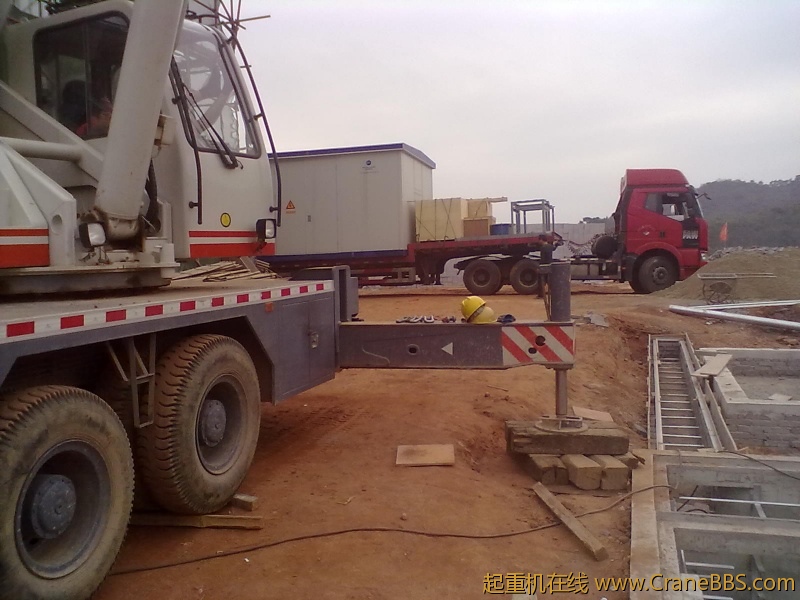

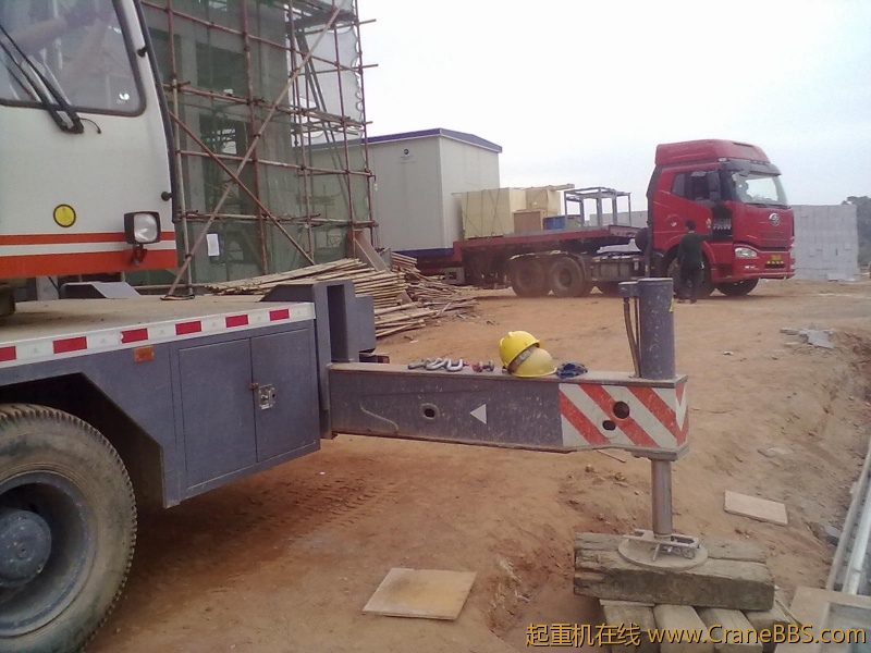

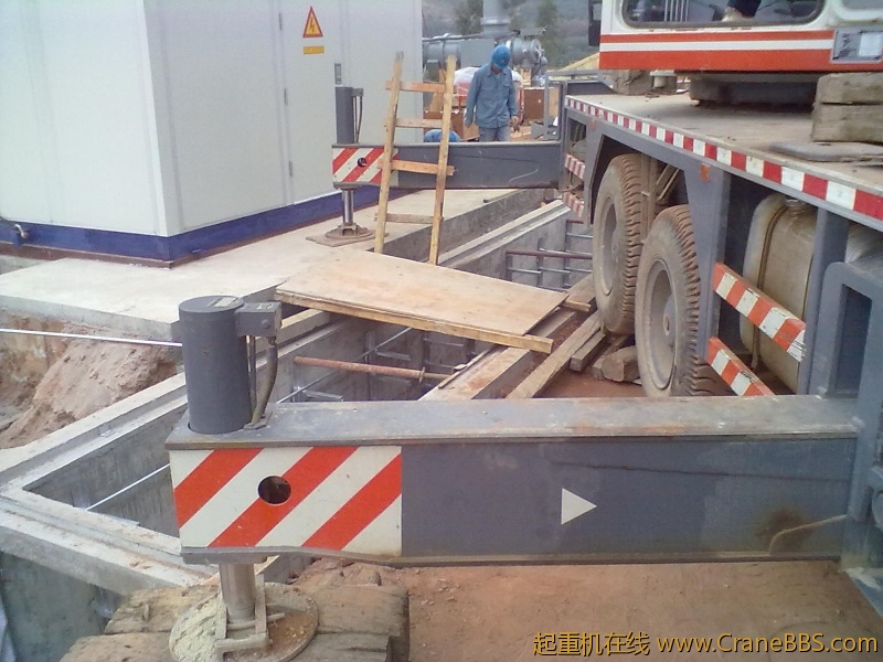

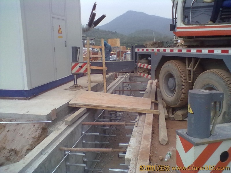

腿打的好啊
发表于 2011-12-17 18:55 | 显示全部楼层
50t的活,车位站的不错,技术活:victory:

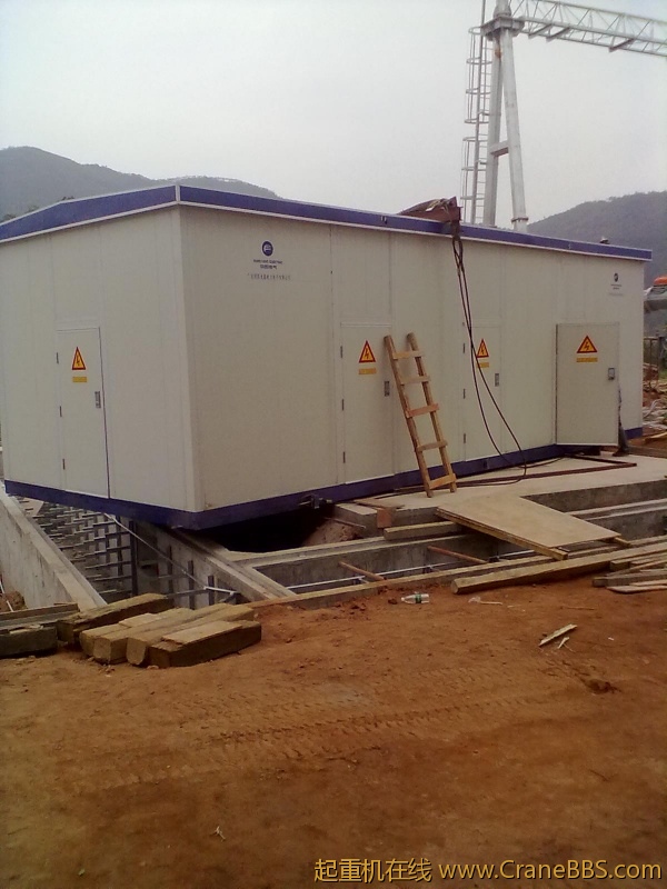

我想说的是,此箱10吨左右,因为6倍率,看吊装点还是焊吊耳的,看箱子有一个角下垂,说明下垂的一角是变压器,而其他地方的重量也没多少,我吊过的体积和这差不多大,并且外墙还是贴瓷砖的,里边是全金属框架,并且吊装点是外拉圆钢,就是直接把钢丝绳头套在圆钢上,也不过14吨,但是不可忽略的是此箱造价不菲,我吊的可能差不多少90万!我想楼主也是出于这点考虑的吧,在这位置看图六至七米算超载能吊20吨!楼主的腿子打的不错赞一个,不过也只能这样打,因为电缆沟旁边30公分都不敢打腿,要是砖墙的那····原因你懂得

车位不错,技术停的到位,技术活。
发表于 2011-12-17 20:55 | 显示全部楼层
腿子打的真不错
发表于 2011-12-17 22:27 | 显示全部楼层
我吊过好像8.5T

站位真讲究,腿子打得也硬实。司机SF的技术没的说!顶一个。

吊具很不错 很正规!一看就是经常从事吊装的人 内行的人 才会做的!和会配合懂起重的人 在一起做活 是快乐的事!
发表于 2011-12-18 19:24 | 显示全部楼层
这东西多重啊
发表于 2011-12-18 19:36 | 显示全部楼层
这个箱子最多10吨重,看工作半径差不多有十米呢
