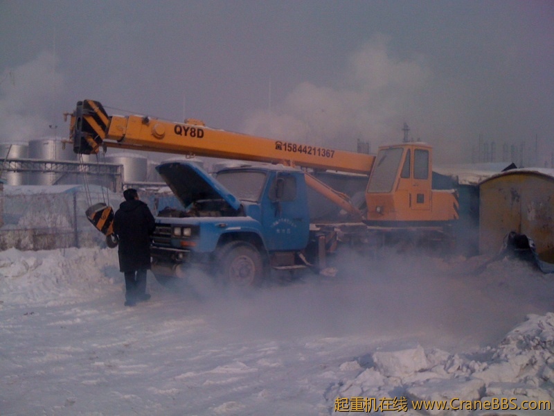

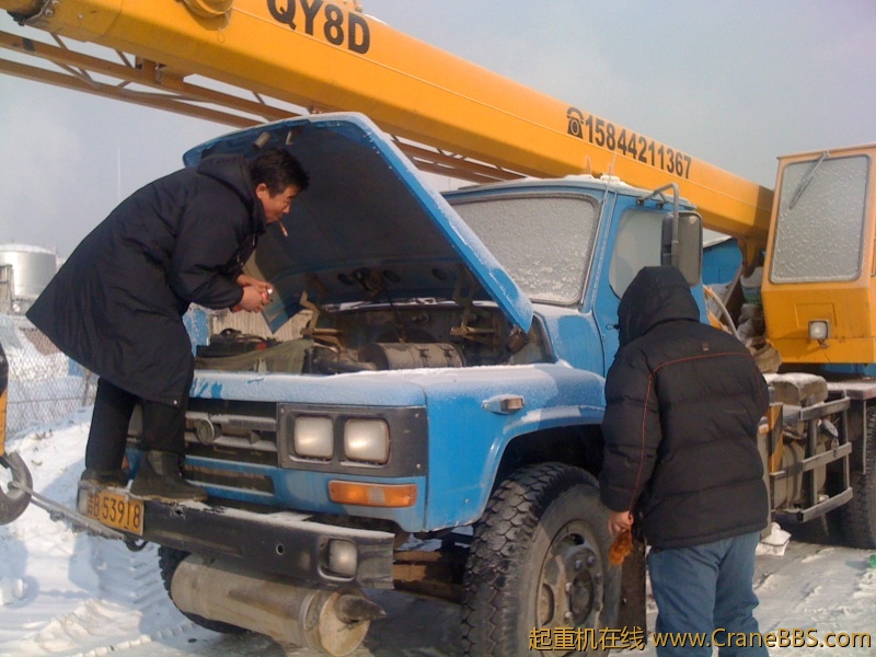

发表于 2011-12-19 10:25 | 显示全部楼层
  也有打不着火的时候,

发表于 2011-12-19 15:01 | 显示全部楼层
保养马达
回复 赞 反对
发表于 2011-12-20 13:51 | 显示全部楼层
加装冷启动呀

发表于 2011-12-21 22:15 | 显示全部楼层
南方也难启动?喷点启动液就应该行了吧。

发表于 2011-12-22 13:21 | 显示全部楼层
广东有多冷呀,你车子有毛病了吧,建议把电池充满电,检查气动马达,是不是变速箱的机油该换冬季油了呀.

发表于 2011-12-22 13:35 | 显示全部楼层
回复 45# 德刚哥
    我们这冷的时候很少。
发不着的时候也有。
也是用火烧油箱!!

发表于 2011-12-22 20:38 | 显示全部楼层
买一个启动器呀!我刚刚才买了一个冬天特别好用啊!通上电源直接启动马达特别有力呀!不过启动器就是贵了点1800A的要2000多呀

发表于 2011-12-24 08:57 | 显示全部楼层
假装车用锅炉给发动机预热

发表于 2011-12-28 21:32 | 显示全部楼层
    我们这里-31°建议加土锅炉,调电瓶比重。换机油。

发表于 2011-12-29 14:53 | 显示全部楼层
换机油 保养马达 换电瓶
