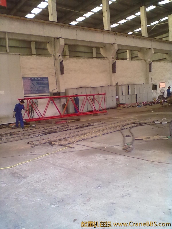

手机拍的随便看看

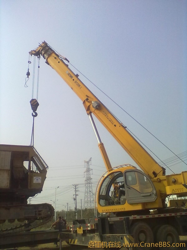

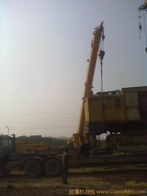

沙发    那第一张25K-1第4节臂怎么回事
发表于 2011-12-19 16:58 | 显示全部楼层
回复 2# ↙凌晨£阳刚
    应该是拉索松了吧,要是因为吊重而回缩,这事就大了.

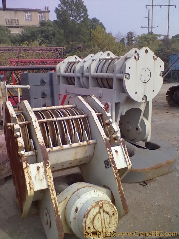

钩子真是大啊

25k-1你的车有问题;第4节臂

25k-1为什么要出杆 ?????
发表于 2011-12-19 18:26 | 显示全部楼层
4节臂!!!!!
发表于 2011-12-19 18:27 | 显示全部楼层
你们眼睛好喔,第4节大臂怎么没出来呢?{:3_65:}
发表于 2011-12-19 18:41 | 显示全部楼层
25k-1你的车有问题;第4节臂
太脱拉 发表于 2011-12-19 17:41 [url=http://www.cranebbs.com/bbs/images/common/back.gif]http://www.cranebbs.com/bbs/images/common/back.gif[/url]
    车没问题,吊的太重,四节臂的伸臂绳很危险,有可能拉断。
发表于 2011-12-19 18:56 | 显示全部楼层
出杆的选手真不行 没必要出杆的 你又不是单出赶的 如果过于太重的话有几率把4节的收杆绳子弄断的  这点常识没有 出来混饭  不脸红么 找个好点的SF在学几年吧
我们这有个1020 就是出了不到1M 杆 吊了28吨 收杆绳子断了 把杆给干鼓包了 但是不严重

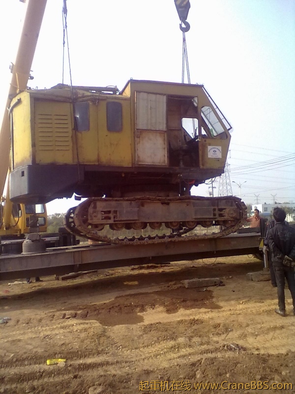

那个设备能有多沉啊?
发表于 2011-12-19 19:36 | 显示全部楼层
 楼主| 发表于 2011-12-19 19:55 | 显示全部楼层
回复 18# 冰河123
    36吨

拉索松了,要及时调一调。

这水平,把机器当废铁吊,人才,还照相,照点好点的上传吧,罩子都勒坏了。

很正常!单车不超过30吨,,在伸个一米也没问题,,我的25V伸15米吊25吨,,4节臂也是好好的

请问1#那中联\和三一的履带吊是多大吨位的?

    中联650.三一好像是400!还有俩美国750!
