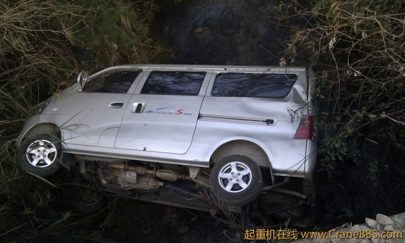

前几天吊的小面包,因为忙只拍了一张! 不到15分钟就搞定了,1千元! 非拯救队的活儿

我想问下你怎么吊..

发表于 2011-12-20 03:30 | 显示全部楼层
像这种形状就是用吊带吊,也容易吊变形吧
发表于 2011-12-20 06:37 | 显示全部楼层
平衡梁 吊带

前天我也吊 一个,情况和楼主的一样,1000元,吊带先扶正,然后再大抱吊起来,看了一下,变型了,底下都勒出印了,面包车民经变型了,所以也不再乎那一点了,目前我也不知道哪种吊车方法最不伤害车,每次吊事故车,吊成什么样就是什么样了

    中间窗户两条吊带对穿,两边绳头各挂大小钩,如图:

    看下我这种空中扶正的方法吧,吊小车都这样,上图!
货车的话就吊大梁〔如图〕,然后吊上路面在转绳扶正,跟拯救队出门都不考虑车辆的损伤的! 空中扶正的话对面大梁中间固定个钢丝绳,双钩干活!
吊事故车都是因为场地而异的!情况不同方法也不同。

    就是这个意思,吊起来的时候已经离地了,但是怕把车顶吊坏了,又重新大抱车底的,毕竟下车重啊

    就是这个意思,吊起来的时候已经离地了,但是怕把车顶吊坏了,又重新大抱车底的,毕 ...
cpcccp 发表于 2011-12-20 17:28 [url=http://www.cranebbs.com/bbs/images/common/back.gif]http://www.cranebbs.com/bbs/images/common/back.gif[/url]
    吊这台微形面包吊点丝毫没变形,这可能是“最薄”的车顶,何况其它的车。,一台小车不过2。。。3吨

回复 12# 03039
    感谢..又学了一招..另外想问下..吊天顶..真的不会变形吗..还是会变形一点..我吊了很多小车..一次都不敢吊天顶..太薄了..特别是日本车..

    不会, 起勾双钩扶正之后,把握好双钩同速上绳,保持两边受力均匀!
