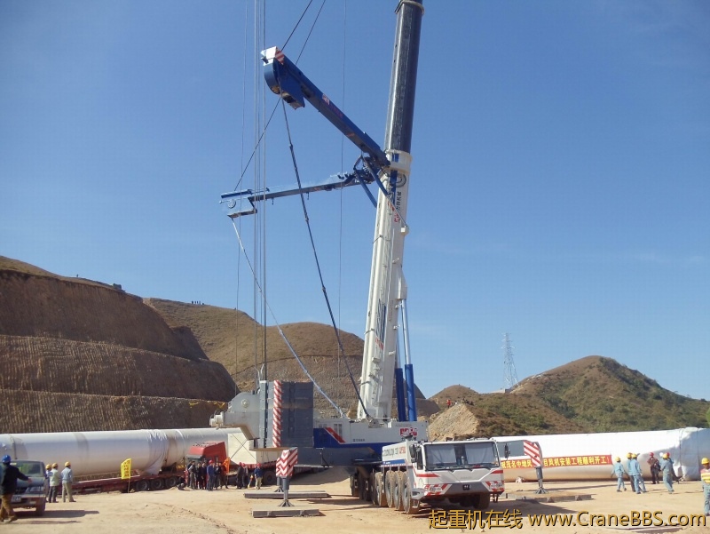

看看什么叫大材小用吧,呵呵.
发表于 2011-12-21 12:58 | 显示全部楼层 |阅读模式
:lol 调整大小 DSC00512.JPG 调整大小 DSC00513.JPG 调整大小 DSC00515.JPG 调整大小 DSC00518.JPG 调整大小 DSC00520.JPG 调整大小 DSC00522.JPG 调整大小 DSC00523.JPG

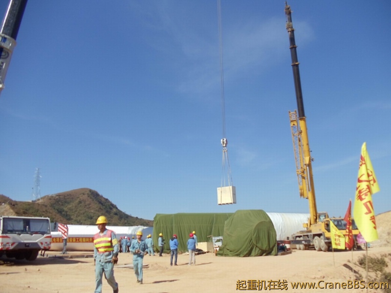

{:3_46:}那50用来打酱油?

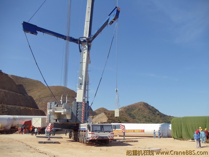

没机会,想看看这个超起到底是怎么样工作的

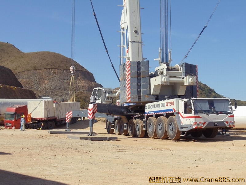

内容这是广州力特的500、吧、车还行、

gdhd的  中联500

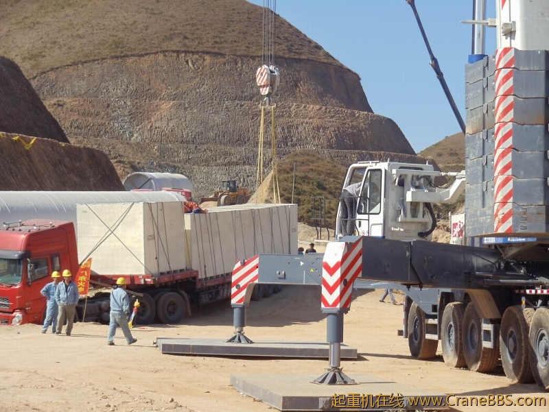

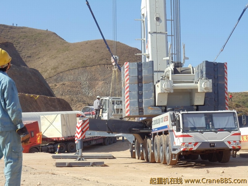

500吨把主要通道占掉了,只有它吊装。
还有,这个车悬挂没有锁死就支车,轮胎着地了。不地道。

现场让500占用了,在来吊车也不好干,不过力特购买这500,,,,,,,,,,,,
发表于 2011-12-21 17:18 | 显示全部楼层
悬挂好像没提起来,不过看它支腿垂直缸的行程,在顶点轮胎也就离地了。支腿显得太单薄了,难看

直腿好细啊

悬挂应该是锁死的。。只是支腿支得不高。。。。

怎么感觉不平

    个人认为这车支的不地道(如果在这个位置进行塔筒和机舱浆叶的吊装的话),首先路基箱下部悬空(现场应该有土方设备,垫实一下),
再者车支的高度不够,轮胎触地了。
难道说力特没有高手会玩大吨位全地面么?
