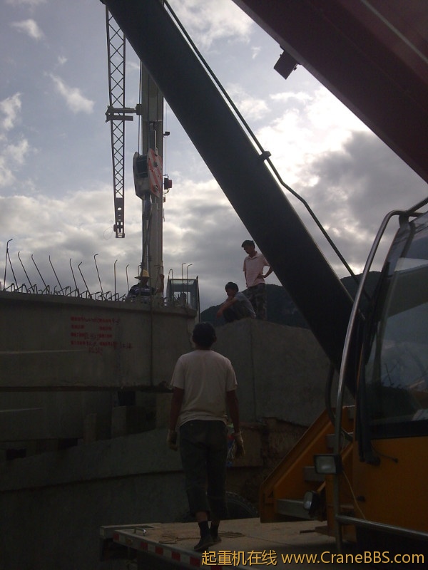

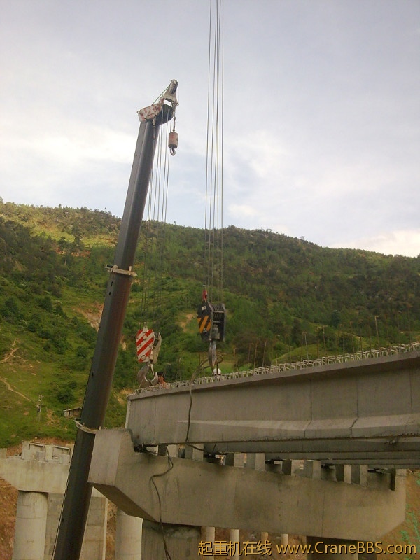

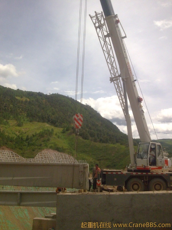

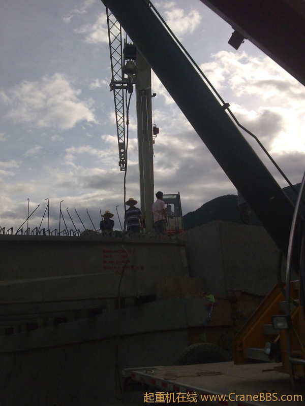

云南。丽江驾梁图片。

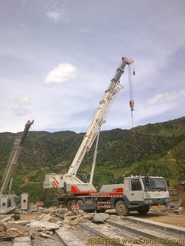

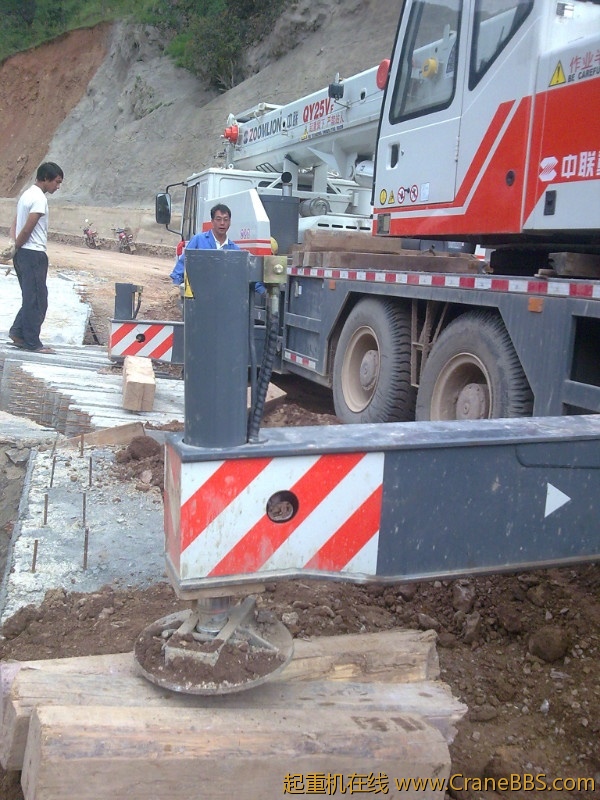

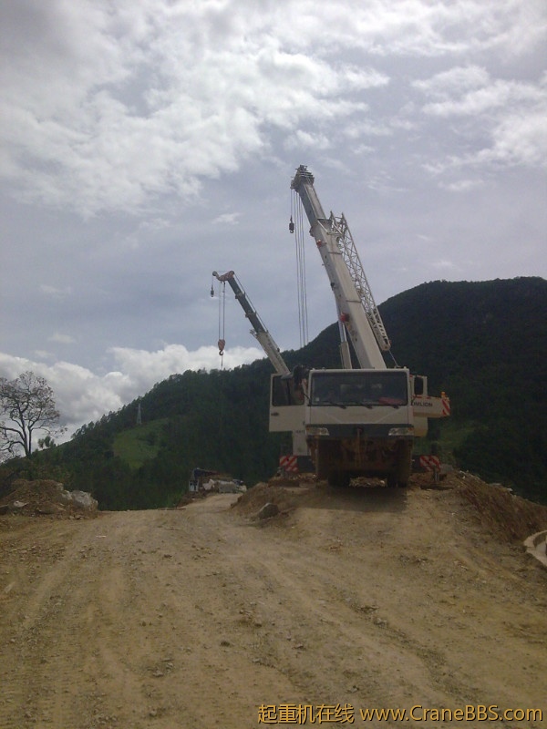

给三一50C修场地
给三一50C修场地

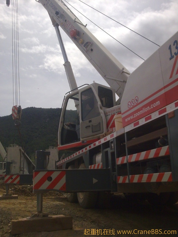

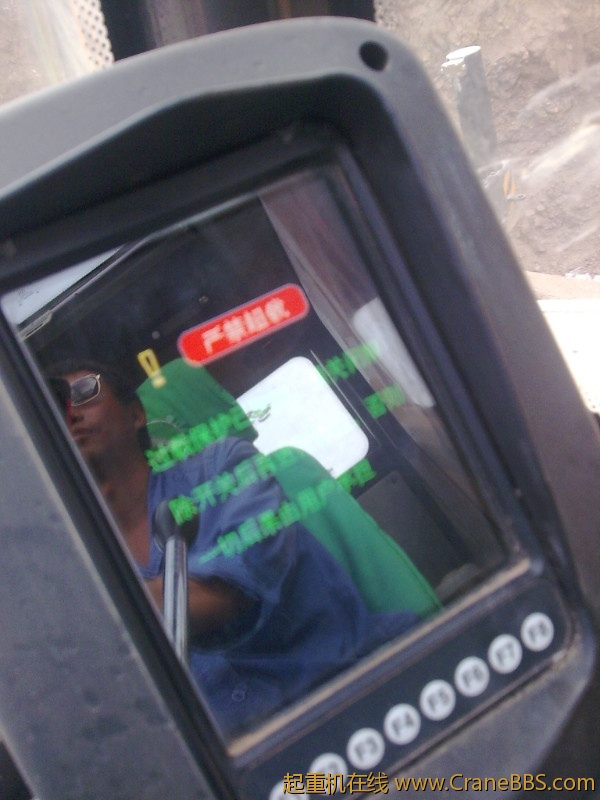

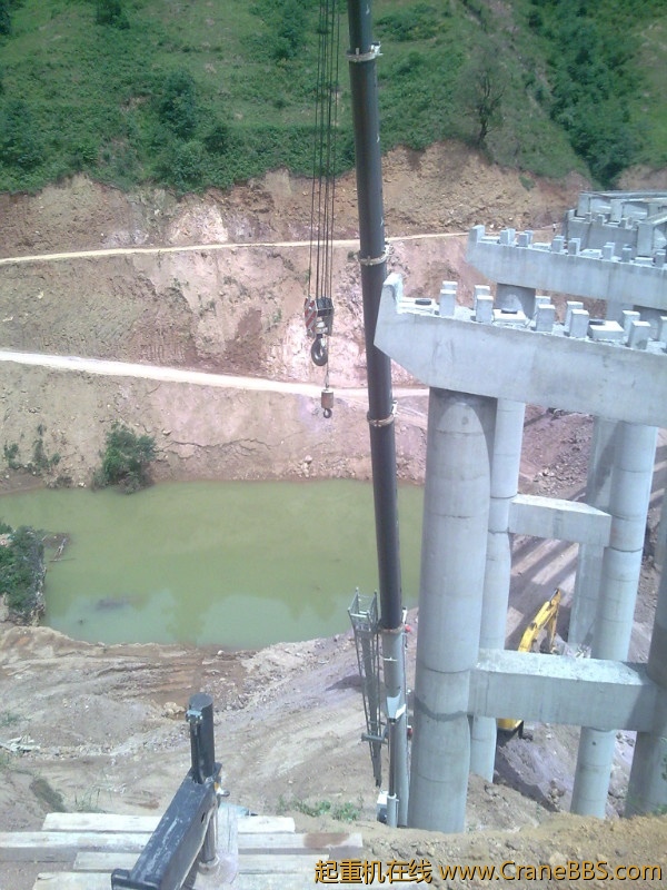

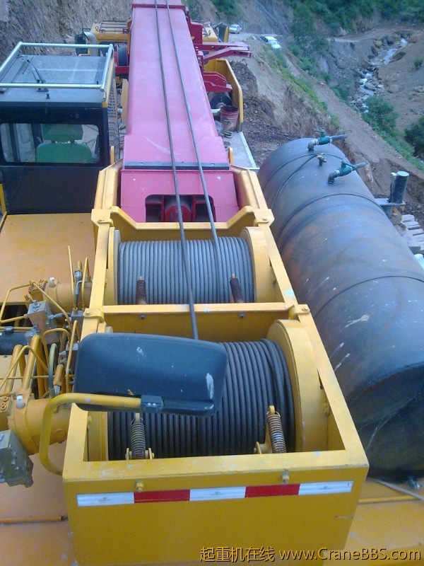

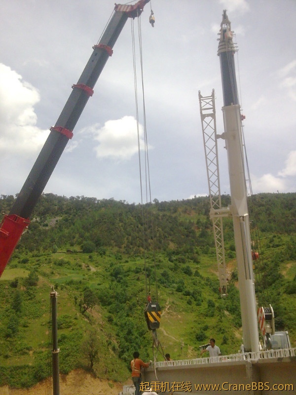

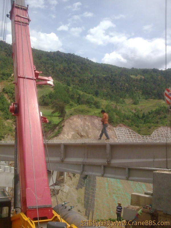

看看全伸在哪个位子?
看看全伸在哪个位子?
最后叫司机缩回了20公分左右
最后叫司机缩回了20公分左右

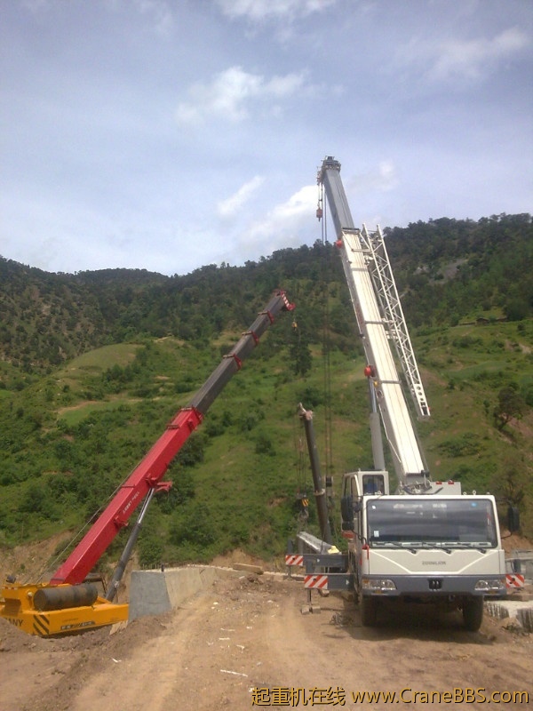

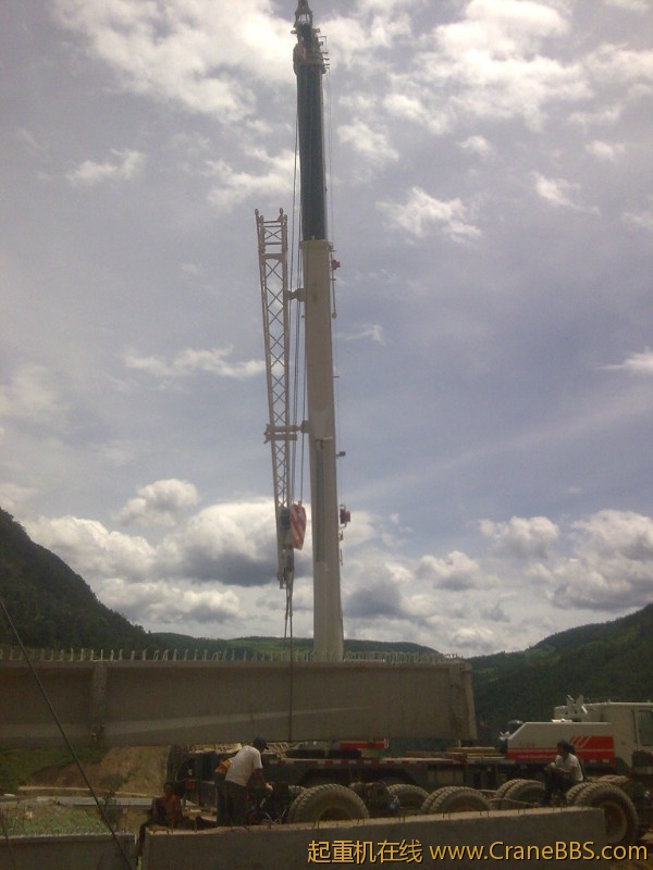

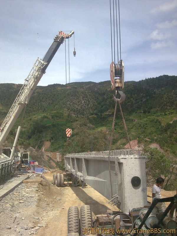

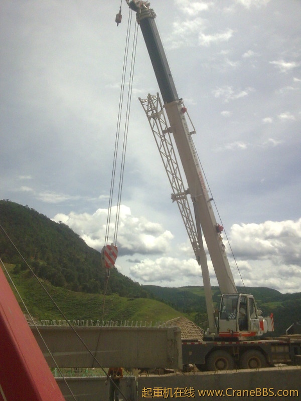

桥下那个70V吊不起,用50C帮它传下梁``

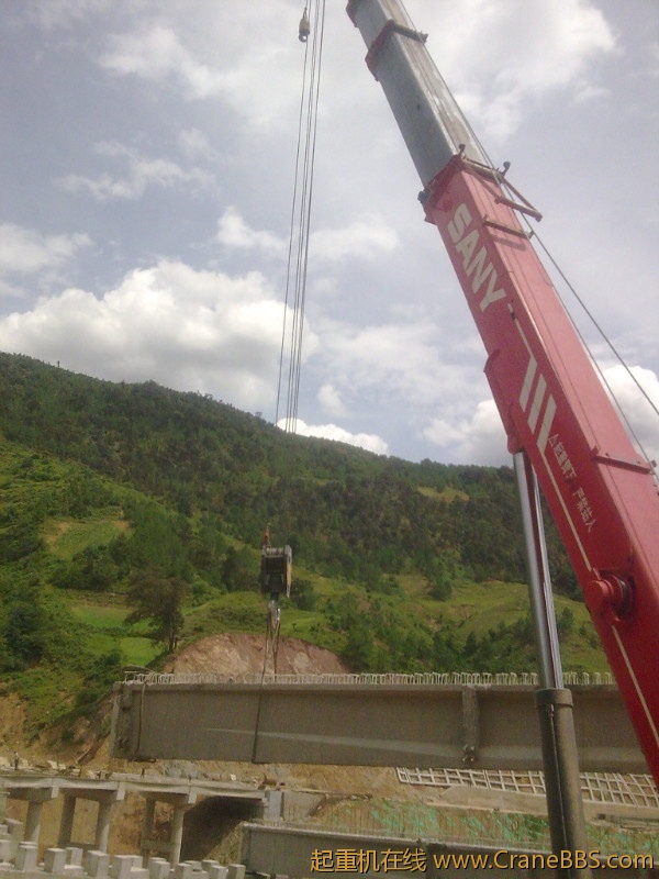

不错,好图。这桥梁有多重?

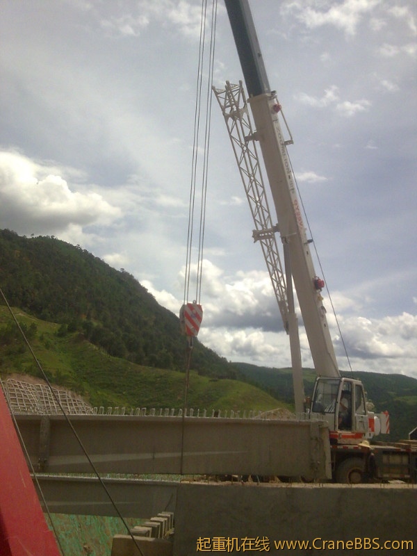

这活是很危险的活,要是这活做吊装报告肯定通过不了,两车抬一头应该使用平衡梁,两车才能同时起力,重量分布均匀,    上图假设两车用力不均匀,重量瞬间转移到一台吊车上,这么高后果不堪想象···· QQ截图20111226173347.jpg

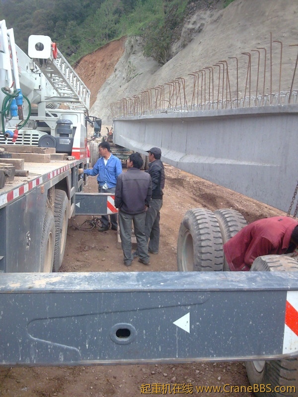

还有拉梁板的小车   很牛X  能发个近图吗?

拉梁的小车不错

俩车在一头
发表于 2011-12-26 19:04 | 显示全部楼层
场地受限制吧,大吊车进不来,从图片看,那抬吊可不容易,开那运梁车也很不容易
发表于 2011-12-26 19:11 | 显示全部楼层
这样的场地吓死人啊。。。。。个人认为这是冒险。

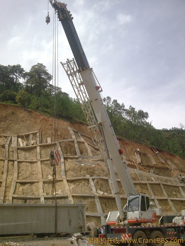

梁大概30吨左右  拉梁车是丽江买的14万
  70V加了6吨以上配重

中联 三一 都很漂亮!中联车越大越费油!哈哈!50打腿的地方靠近了 山坡边边了 不怕下沉 还敢大腿 此活是技术活 真牛叉!照片很多 很精彩 !
