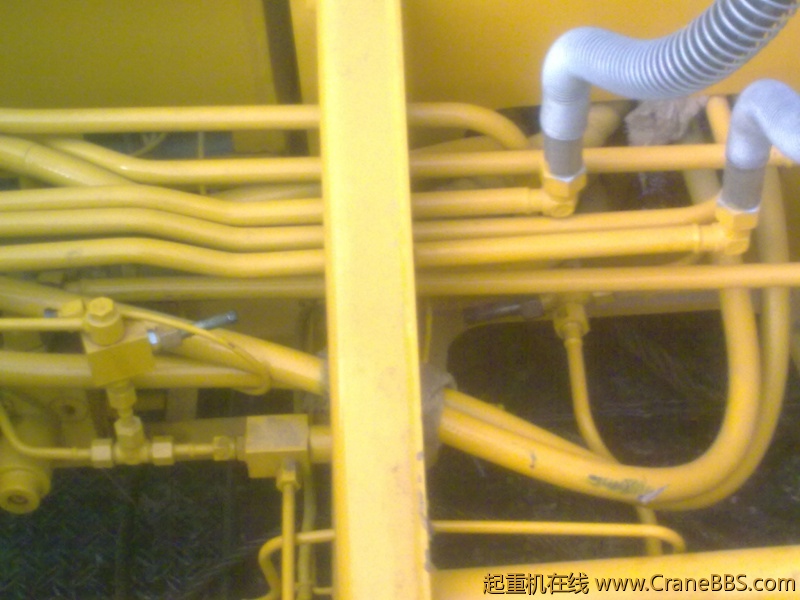

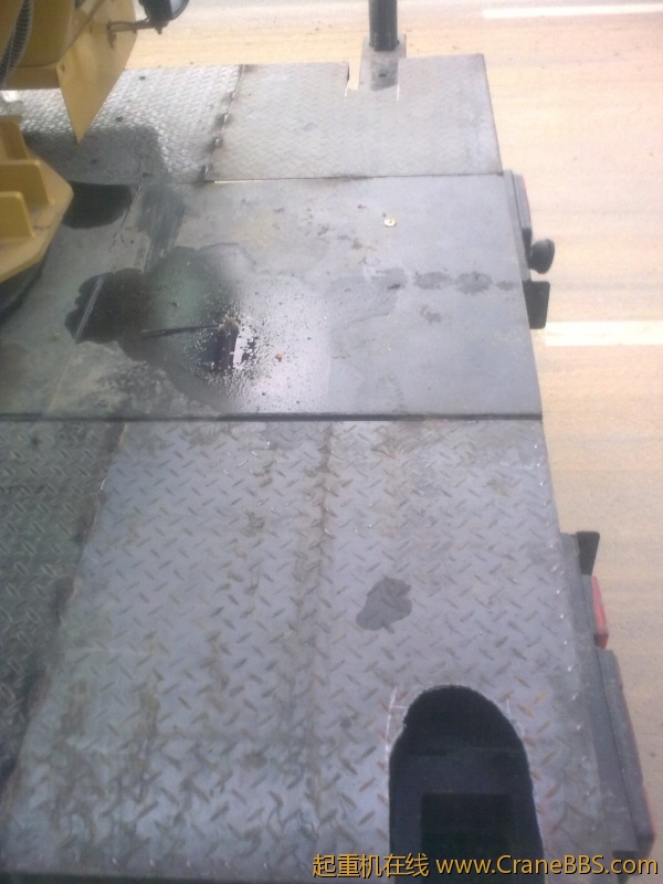

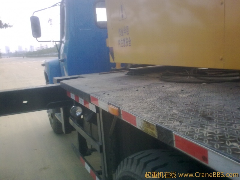

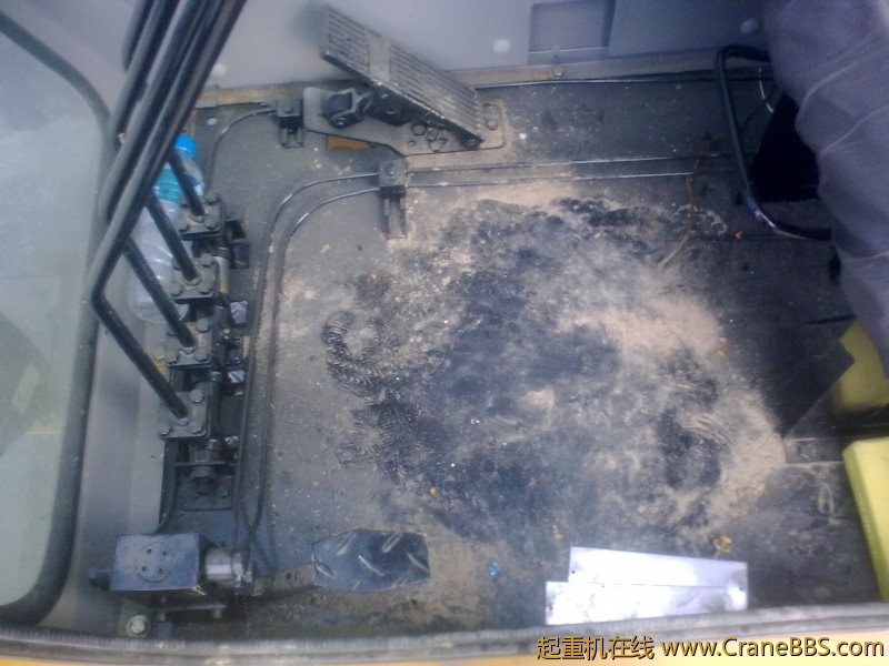

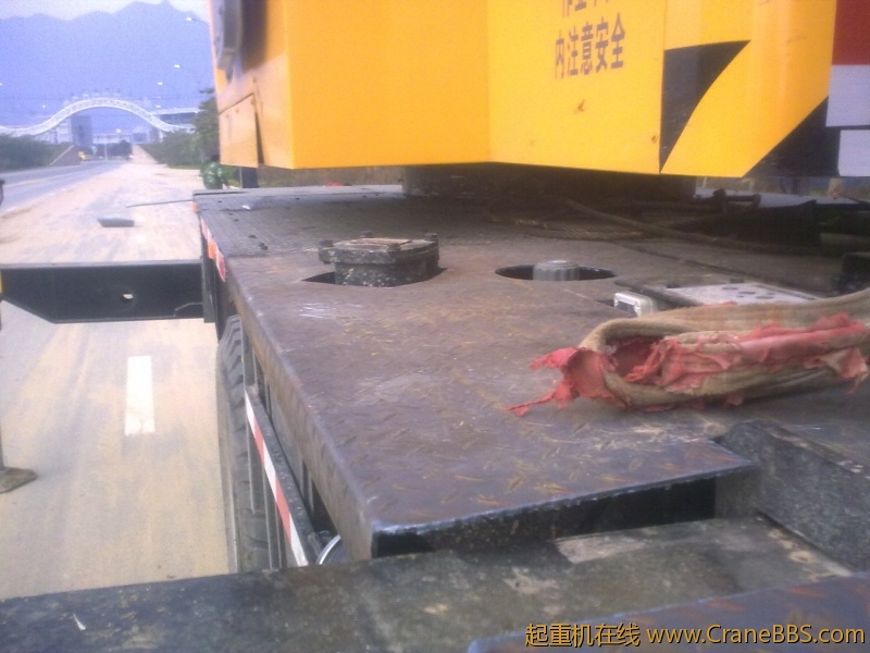

20111204357.jpg xg8b.5满月 20111125355.jpg 20111125353.jpg 走台板 20111204362.jpg 20111204360.jpg 20111204359.jpg 回转不稳,不管做什么动作回转刹车都打开,成自由回转状态,问售后,答就这样设计{:3_47:} ,改 20111204364.jpg 20111204365.jpg 驾驶室里的管可以拆了,现在除了视线不好,没方向助力,基本满意

回复 45# x75269135
    请问楼主,上车驾驶室内的左侧的脚踏板是干什么用的啊?
发表于 2011-12-31 23:24 | 显示全部楼层
回复 48# feng_ai_tt
    那个是回转刹车,我开起来徐工车比长江车难开,
发表于 2011-12-31 23:40 | 显示全部楼层
回复 49# zhanglp888
    回转刹车用脚控制??自己改的 还是原车带的啊??

发表于 2012-1-1 09:00 | 显示全部楼层
回复 45# x75269135
    你的走台改的跟我的基本差不多,不过没有我的精致,但是你对驾驶室里面油管的改造真的不错,我的车现在售后已经给我解决了回转的问题,比以前稳当多了,不知道你的是否也给给处理了?

发表于 2012-1-1 15:16 | 显示全部楼层
回复 53# 山东老歪
    实用就好,难看点无所谓了.全世界也就徐工8吨的油管从驾驶室地板上铺过去,咱把他拆了,免的别人看见了说徐工车做的还不如山寨机{:3_53:}
