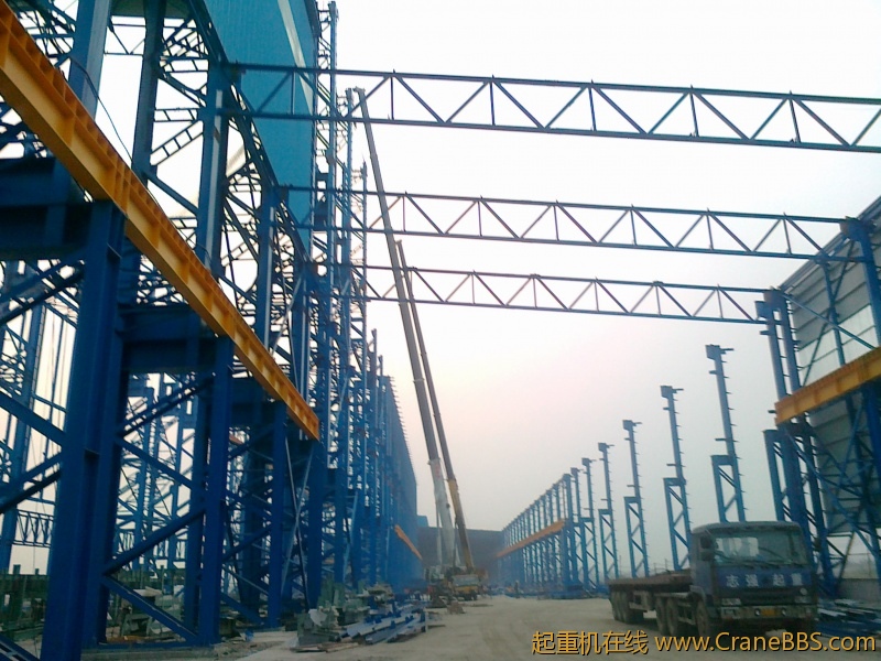

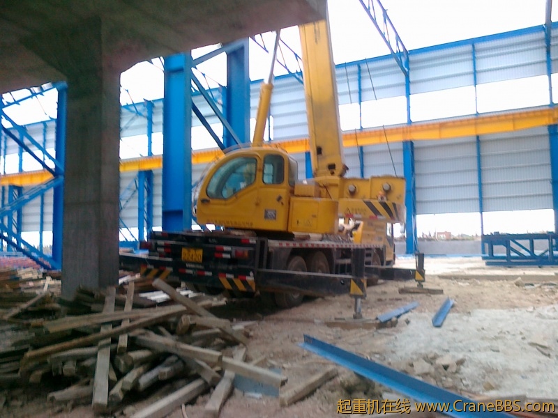

没错,我就是“拿破轮”。。。
高度38米,加副臂吊装,汗!每吊一件都要出臂和收臂,每天要伸缩几十次!

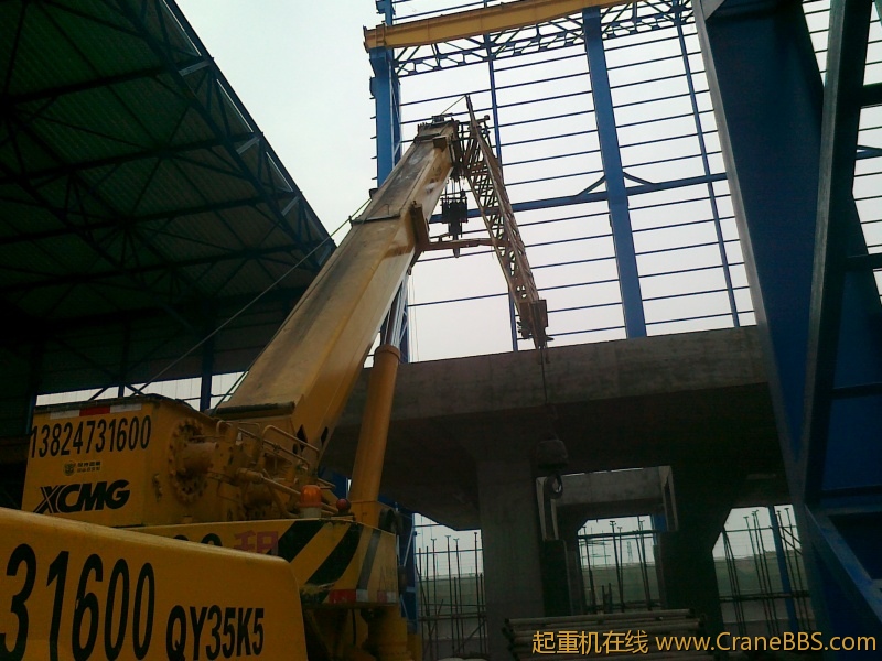

为了方便移车和再一次安装,副臂只收一半。

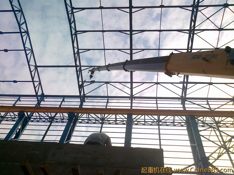

也是因为地方限制,移车麻烦,所以尽量利用空间。

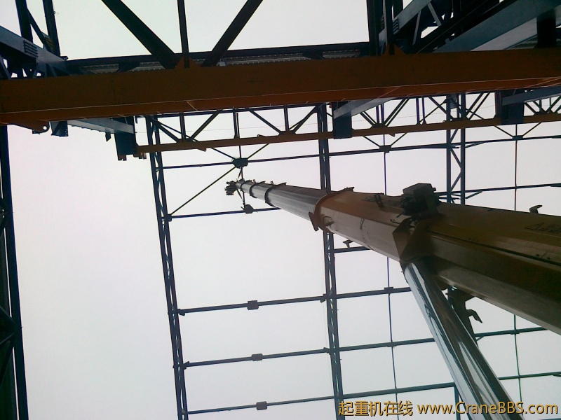

每根重量大约在几十斤到五百斤左右,如果不能直接吊到位,只要送到大概位置,剩下的让人工完成。都翻到副臂后方了。。。。

发表于 2012-1-6 10:47 | 显示全部楼层
那张车歪了是怎么回事
 楼主| 发表于 2012-1-6 10:54 | 显示全部楼层
回复 2# peng
    起完臂了,不够位置吊装,收起一边支腿让车倾斜,才能达到吊装角度。刚好是正上方。

楼主真会想办法呀,收垂直变幅,呵呵。频繁的收缩竿子对滑块磨损很严重,不取钢丝绳就收回付臂要小心钢丝绳卡住。看在钱的份上也得干

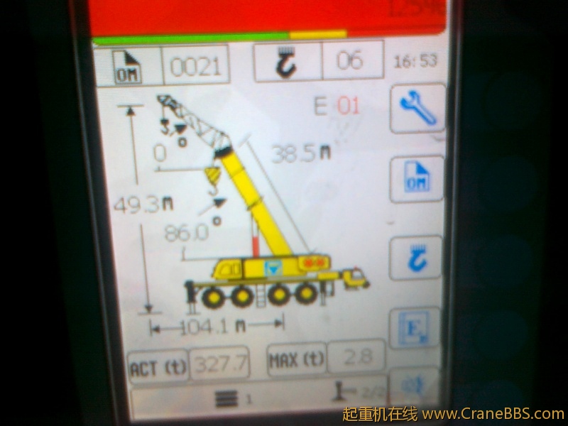

电脑数据不对吧?

吊掛重量327.7噸??大哥的k5是怪物喔??:funk:

- - 歪车的时候要注意大臂的位置
