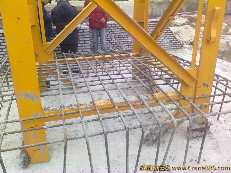

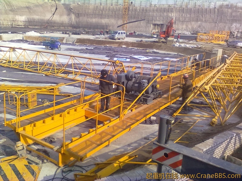

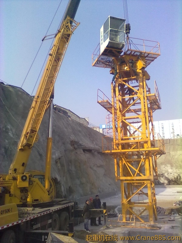

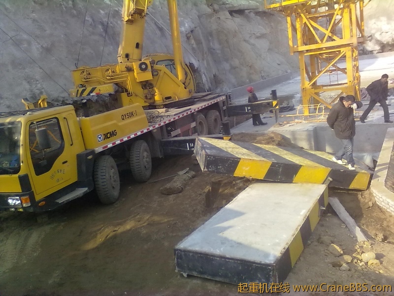

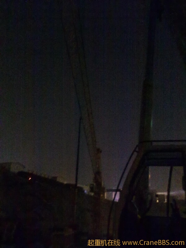

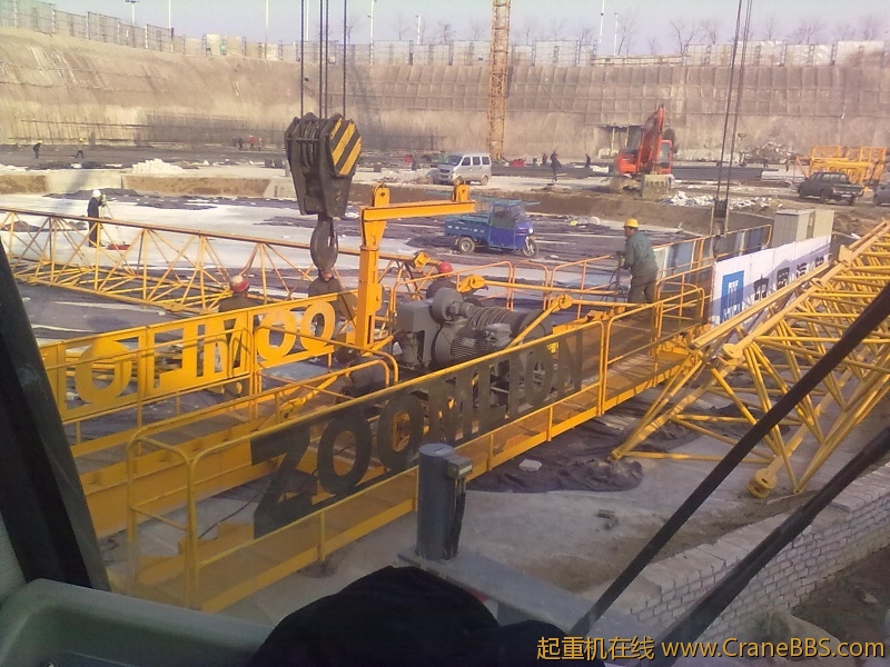

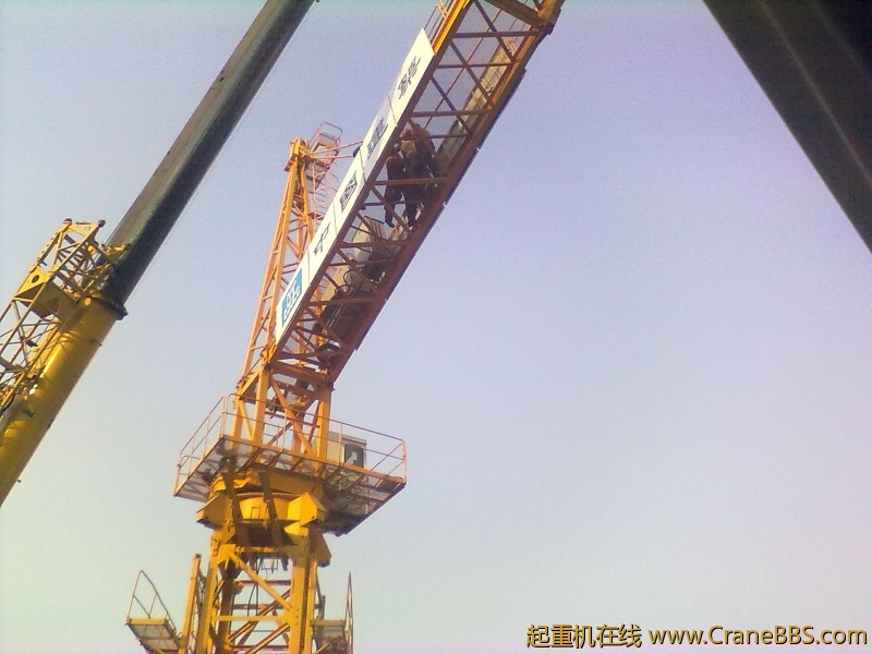

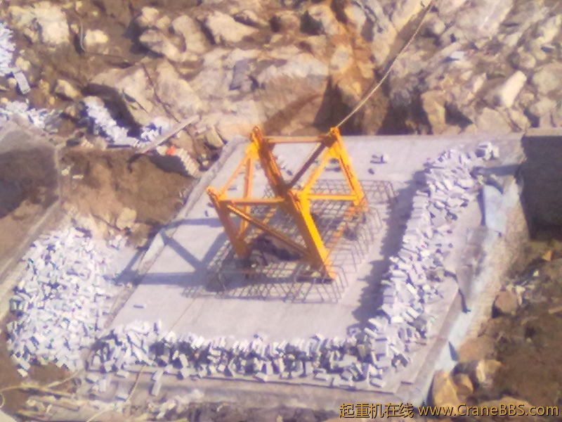

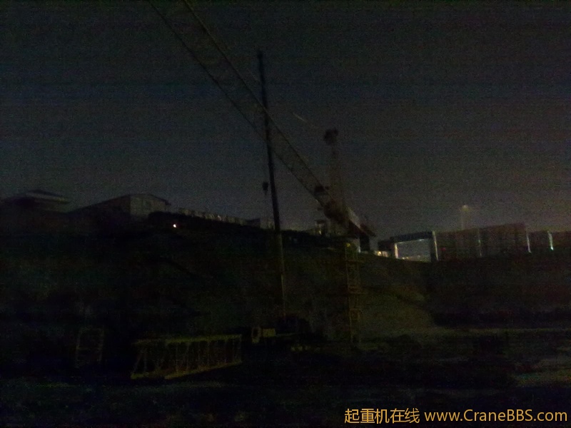

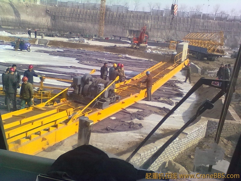

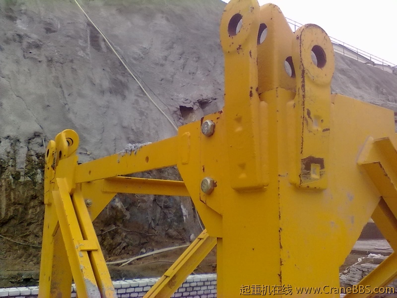

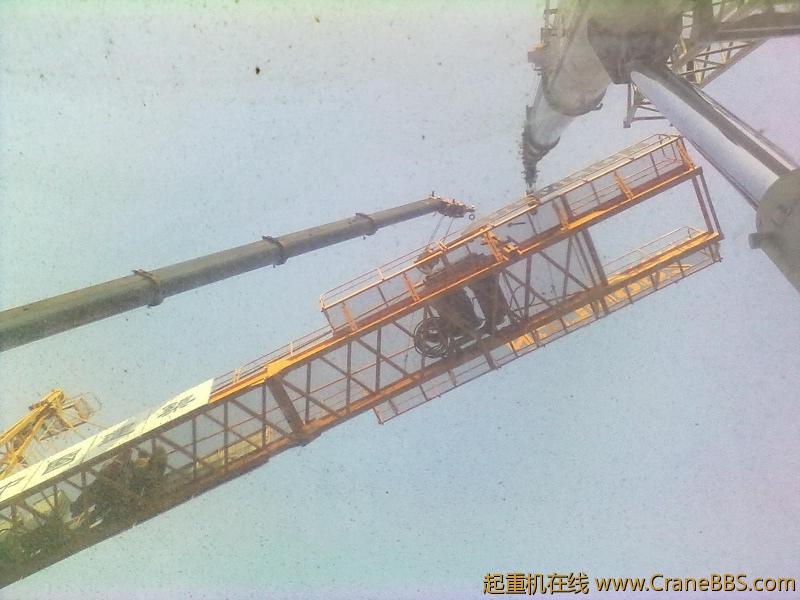

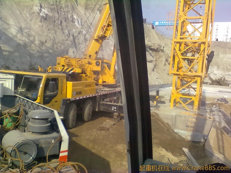

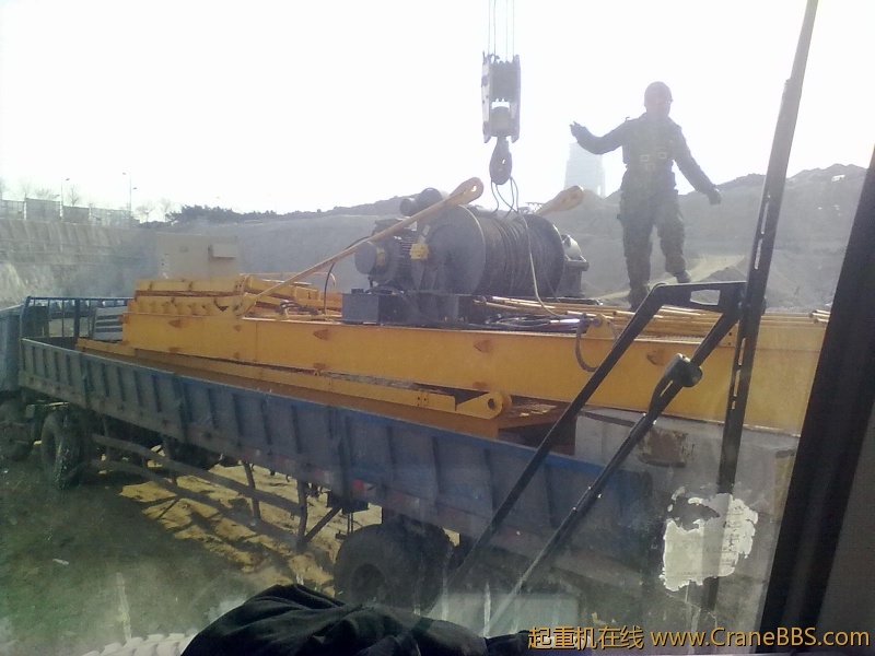

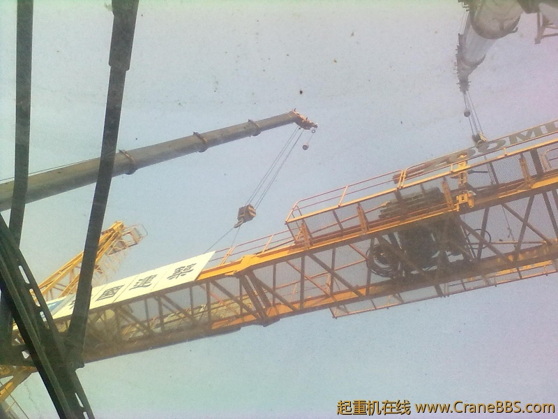

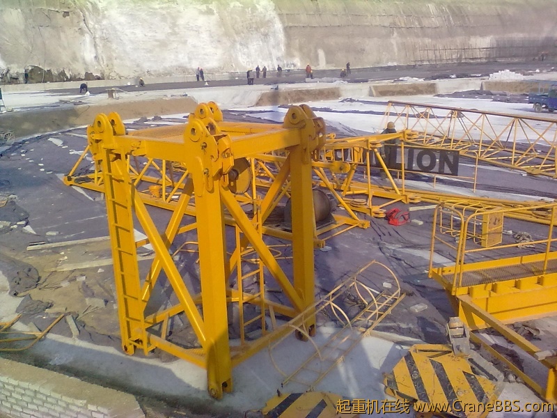

25VF与50K-1一起合作组装这车···公布一下此车的重要部件重量,套架11吨、转台6.5吨、塔冒4吨、后壁两节共10吨、前臂6节72米11吨左右(因为两车抬的具体不知道但差不了多少)、配重共4块(4吨)+2块(2.6吨)、不啰嗦直接上图 20111229723.jpg 预埋件1.8吨 20111231724.jpg 60吨混凝土打底座 20111231725.jpg 拼片组装标准节 20120107728.jpg 50K安装 20120107729.jpg 我卸车 20120107730.jpg 20120107731.jpg 50上转台貌似很轻松 20120107732.jpg 组装后壁(20米幅度。3吨,你懂得) 20120107733.jpg 缓冲节2.2吨 20120107734.jpg 20120107735.jpg 两车抬后壁共长19.6米 20120107736.jpg 空中 20120107737.jpg 和50K抬,让我起高砸销子、无语 20120107738.jpg 20120107741.jpg 上一块配重准备上前臂,此时黑天了,上前臂还是我起头,这郁闷劲无法言语,看不见听不到70多米远啊 20120107742.jpg 50K摘钩了可我还吊着····此时18:30分    吊装结束,像素不高多担待··

怎么就是25t塔吊了?晕
我必须的佩服做基础的那个大哥,塔吊预埋标准节形式的基础怎么还先埋了不够,又弄了层,别和我说那上边的钢筋是打眼植筋的

回复 17# schollbydl
    最小幅度的最大起重量是25T      俗称25吨塔吊    他得全称想不起来了!!!62米幅度吊6吨····(看我其他关于这塔的帖子),关于预埋件,我咨询过    那漏外面的钢筋是个基础连在一起的  是个整体!!!剩半截没打商混是等着验收!!!!据说光塔吊底座混凝土的重量就160吨!!!分两层地下是6*6*1.5高     上一层是4*4*1米高!    此塔在这工地最大升限好像197米高!地下4层带地上58层!!

    其实我最初怀疑它不是25t是看着这塔吊部件的重量有点小,这个型号的塔机我没有弄过,我拿这些部件重量和波坦的16t塔吊比较看,这些部件确实单薄了一些。我把上述的25t塔吊部件重量和我说的塔吊部件中联比较一下你来看:
序号部件名称25t塔吊16t塔吊
1顶升套架1100010530
2回转支承总成65005935
3起重臂11000(72m)11729(35.75m)
4平衡臂1000012880(12+6m)
     不过这样的基础制作浇筑下层验收后再浇筑还是第一次见,以前确实没有见过,都是一次直接浇筑完成的。学习了
