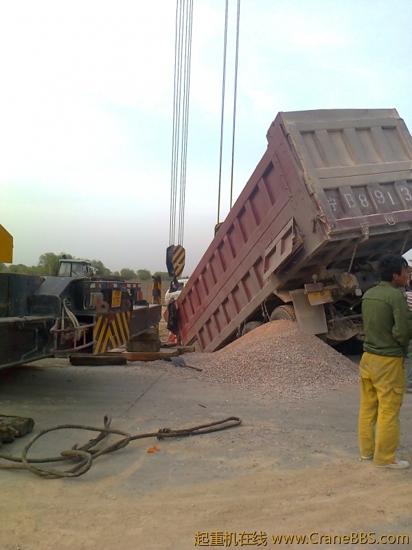

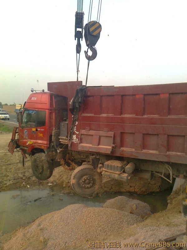

三辆车同时
三辆车同时

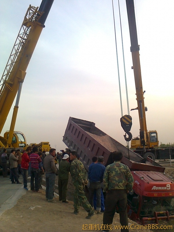

吊起来后面有一辆车在拽着
吊起来后面有一辆车在拽着
起吊成功
起吊成功

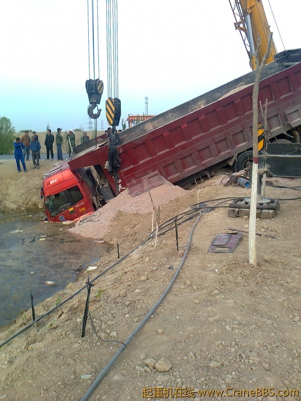

大家看图
大家看图
看图
看图

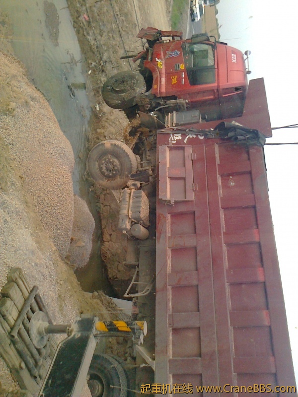

车头的一半都扎进去了
车头的一半都扎进去了

发表于 2012-1-9 14:42 | 显示全部楼层
有沙 那重了
发表于 2012-1-9 14:47 | 显示全部楼层
沙子的7.8吨吧

发表于 2012-1-9 16:03 | 显示全部楼层
啊最后仨车抬道上去啊

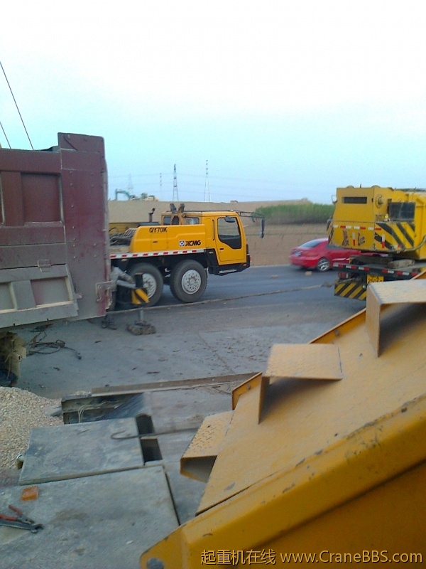

发表于 2012-1-9 16:19 | 显示全部楼层
那个长江的钩不是原装的吧  怎么看着像是徐工的呢{:3_46:}
 楼主| 发表于 2012-1-9 16:20 | 显示全部楼层
回复 8# 崔立志4444
    两个车一起抬,一个车在后面拽着

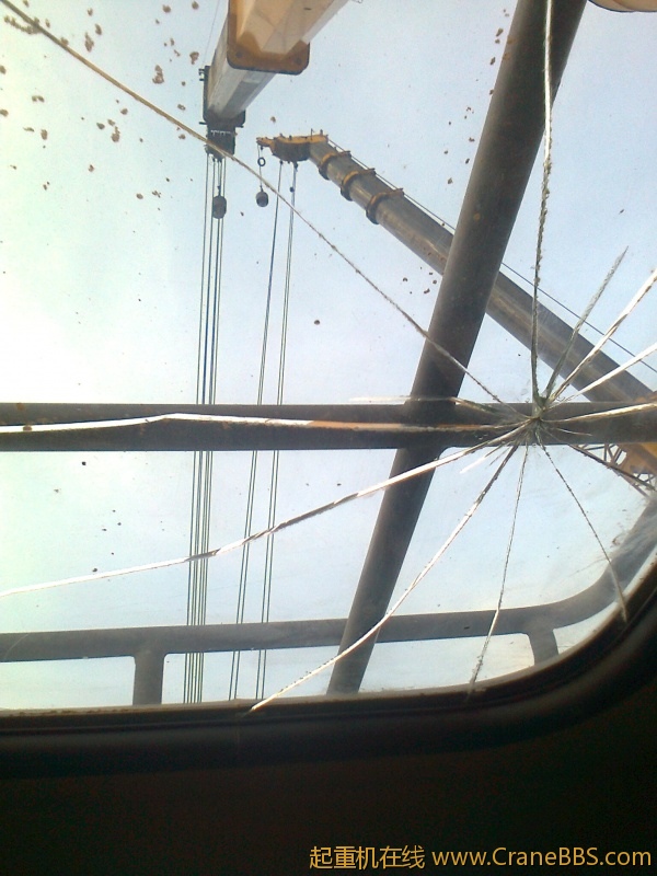

发表于 2012-1-9 16:44 | 显示全部楼层
可怜的玻璃

发表于 2012-1-9 17:59 | 显示全部楼层
先把大箱吊起来 沙子不就倒出来了吗 一台70就搞定了

发表于 2012-1-9 19:05 | 显示全部楼层
够懒的,把沙子倒出来多好啊,既安全对车体损害又小

发表于 2012-1-9 19:34 | 显示全部楼层
搞不懂;把车卸了不就好吊了吗
发表于 2012-1-9 19:40 | 显示全部楼层
 楼主| 发表于 2012-1-9 19:52 | 显示全部楼层
回复 9# 柴油
    哥们你真有眼力呀!长江那个大钩太重了就给卸了,把徐工70K的小勾给装上了,长江50.5那个大钩都比70的大钩重,所以就给卸了
 楼主| 发表于 2012-1-9 19:55 | 显示全部楼层
回复 23# 山东老歪
    能倒出来早都倒出来了,满满一车啊!卸了一半人家那边渠道负责人不让卸了,
                     谁不想省劲呀
 楼主| 发表于 2012-1-9 19:56 | 显示全部楼层
回复 24# 坚持到底
    有三十七八吨重
 楼主| 发表于 2012-1-9 19:59 | 显示全部楼层
回复 16# 李俊涛
     哥们你看看那个距离够吗?
发表于 2012-1-9 20:40 | 显示全部楼层
疲劳驾驶?

发表于 2012-1-10 12:19 | 显示全部楼层
回复 28# 格鲁夫桁架
   谁的钩不重要。。重要的是能用就好
 楼主| 发表于 2012-1-10 12:41 | 显示全部楼层
回复 34# 柴油
    绝对没问题啊!那70T的小勾额定是35T的,给那长江50.5T用没问题的
           不可能那50T就天天去吊50吨的货物去,那50.5T的大钩重量就要850Kg,所以就把70的小勾给换上了
回复 32# 昌盛吊装在线
    不是疲劳驾驶,而是那个车子被另外一个车子给甩了一下
