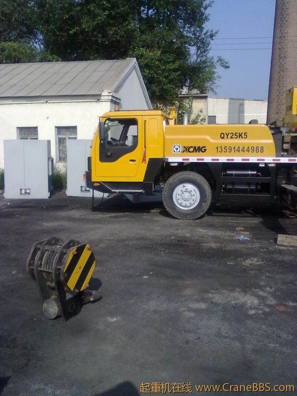

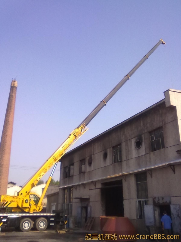

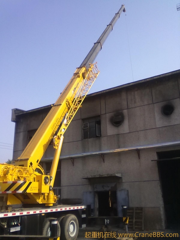

K5拼装锅炉,跨厂房吊装,卸大钩

怕大钩那点重?

24米以上的距离大勾的几百公斤也有很大的影响
发表于 2012-1-13 16:50 | 显示全部楼层
太麻烦啊,还是换个活绳头卡子好

经典   卸掉大钩
发表于 2012-1-13 19:43 | 显示全部楼层
如果要趴遠最好把大勾給卸!我們公司的吊車大勾卸下來趴遠後起臂車頭還是翹了一下呢
不要為了省那一點時間造成不該發生的悲劇那會得不償失阿!

没全出臂
