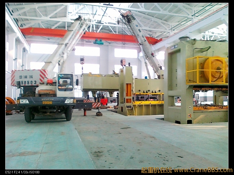

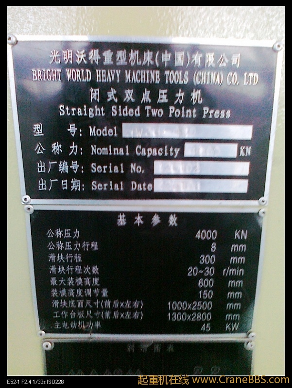

元月11号安装压机
发表于 2012-1-11 14:40 | 显示全部楼层 |阅读模式
{:3_56:}

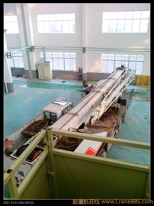

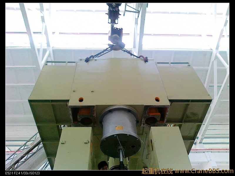

 楼主| 发表于 2012-1-11 14:45 | 显示全部楼层
回复 1# 毛毛毛毛

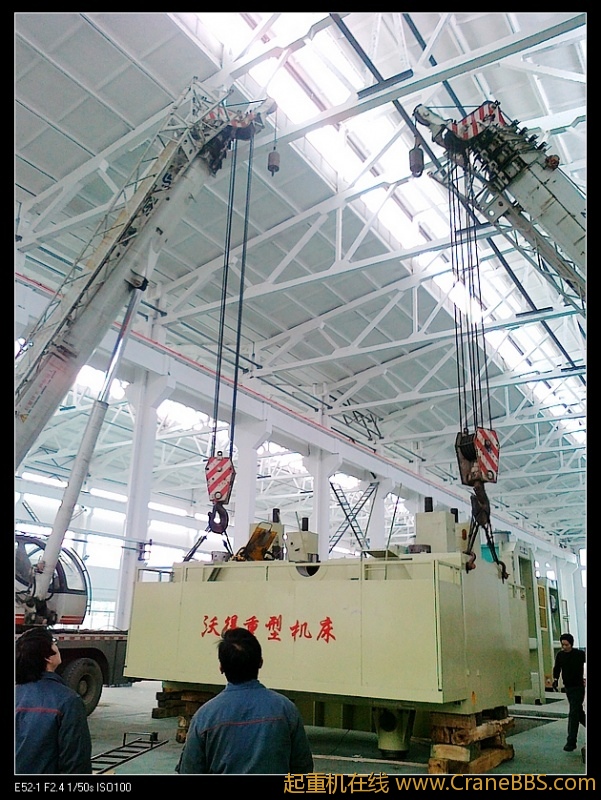

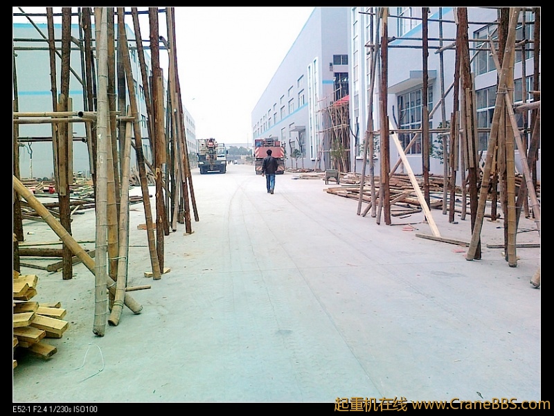

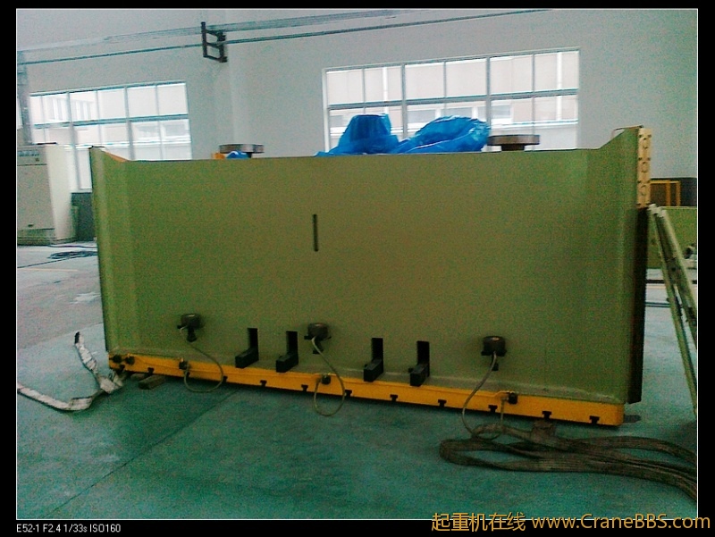

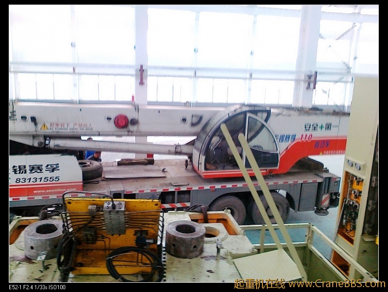

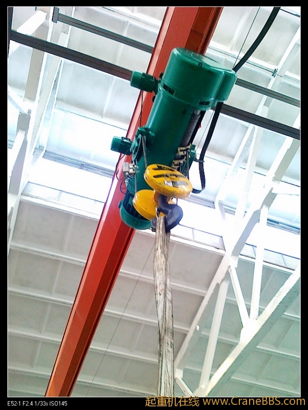

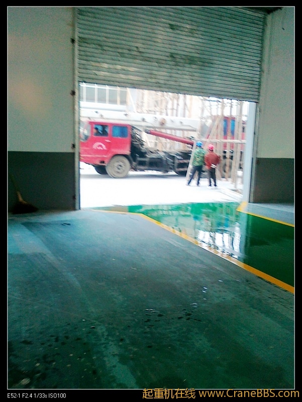

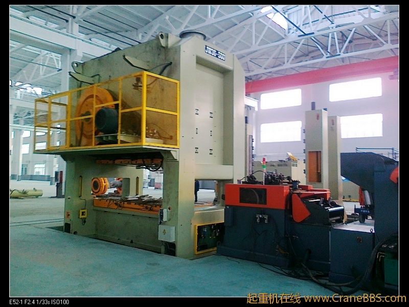

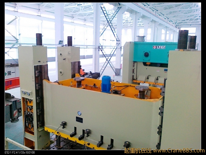

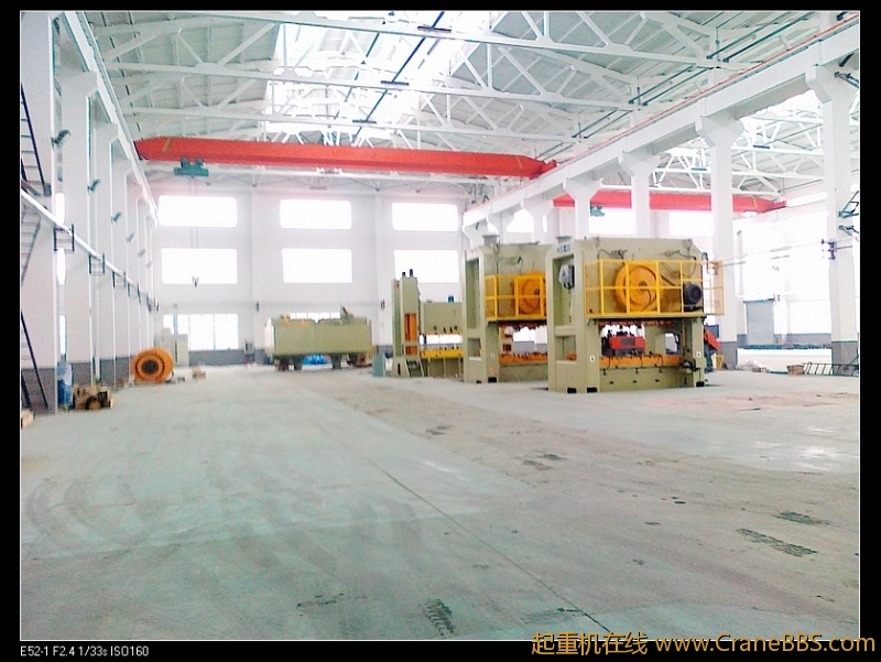

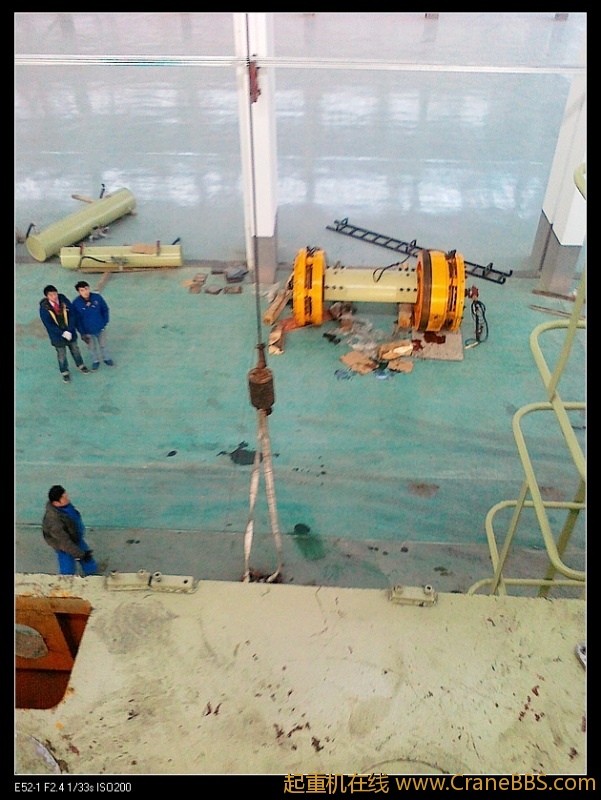

    {:3_52:} 15吨  先和10吨行车抬到就近位置  25吨独钓就位

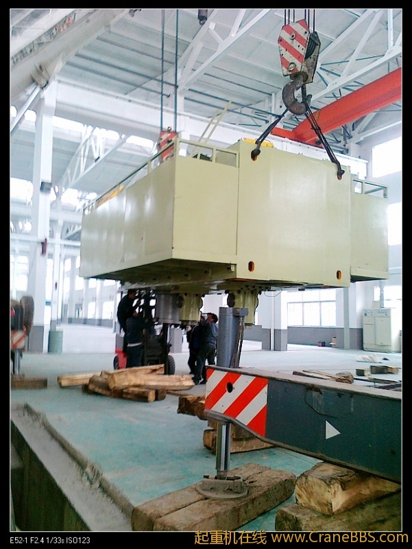

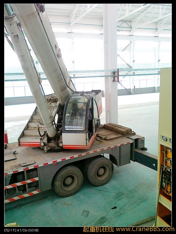

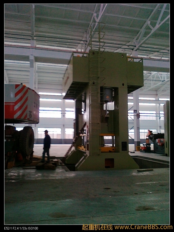

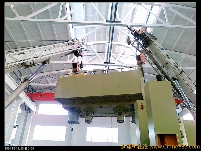

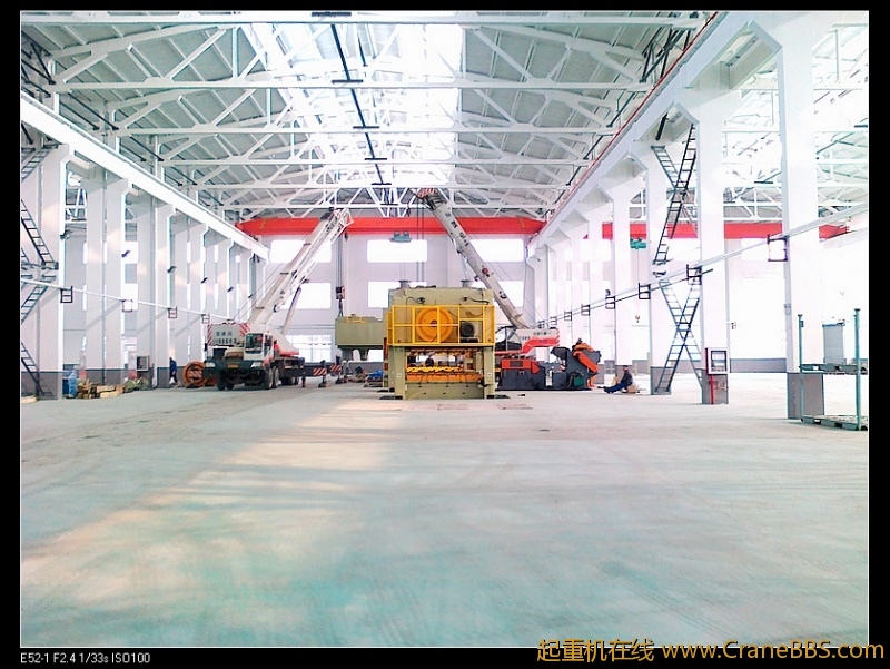

 楼主| 发表于 2012-1-11 14:51 | 显示全部楼层
回复 2# 毛毛毛毛

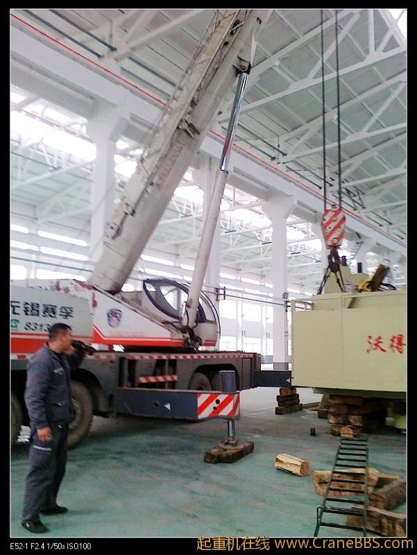

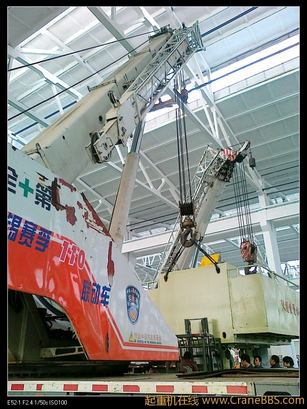

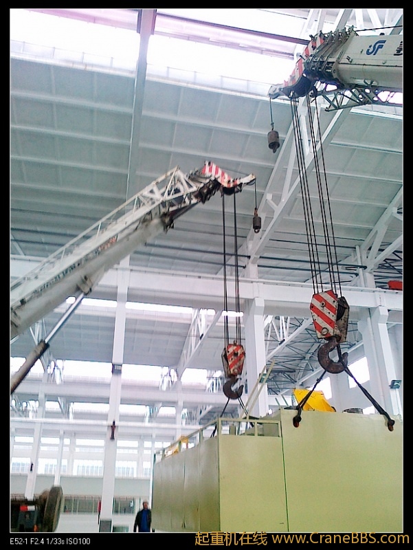

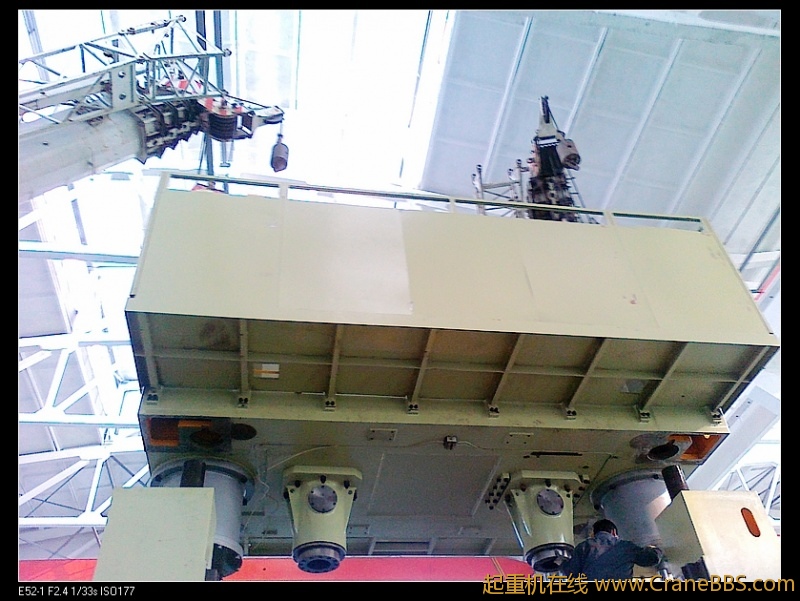

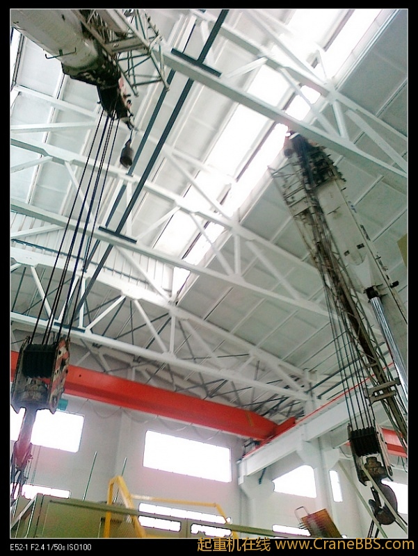

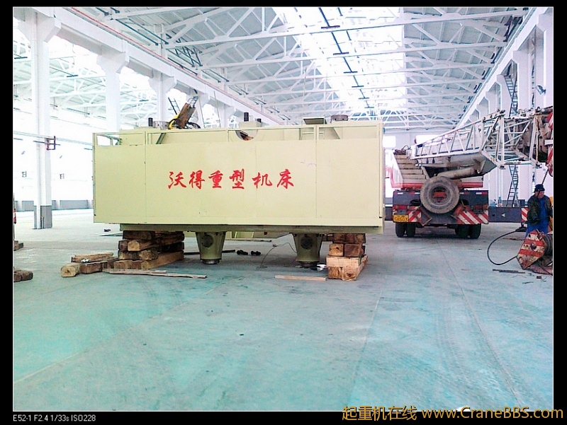

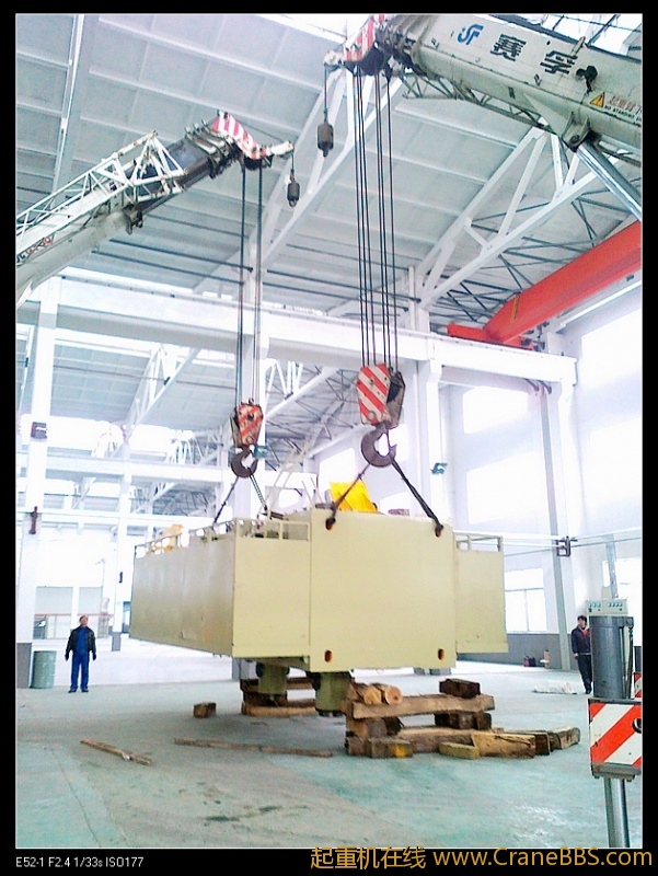

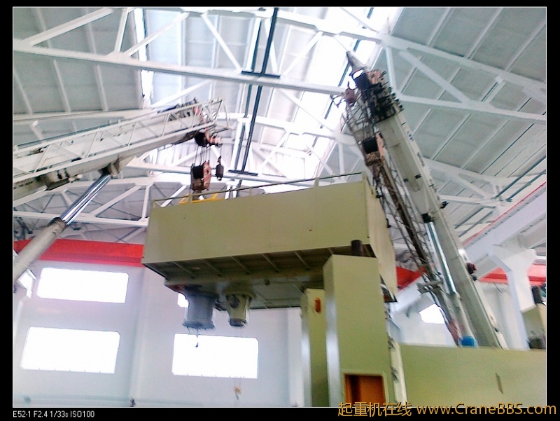

    {:3_57:} 下午50吨抬吊  44吨

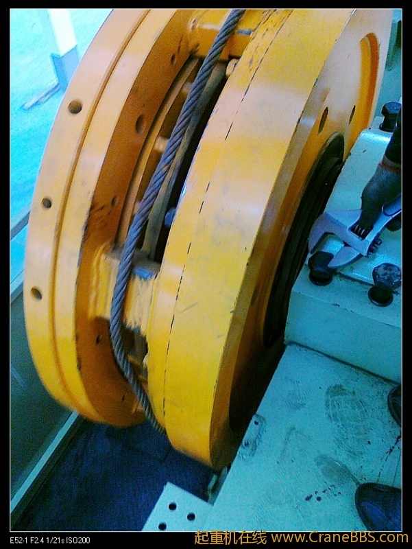

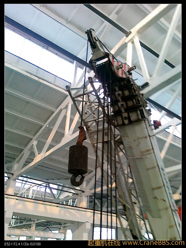

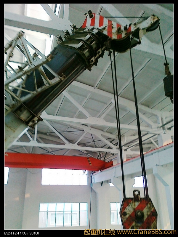

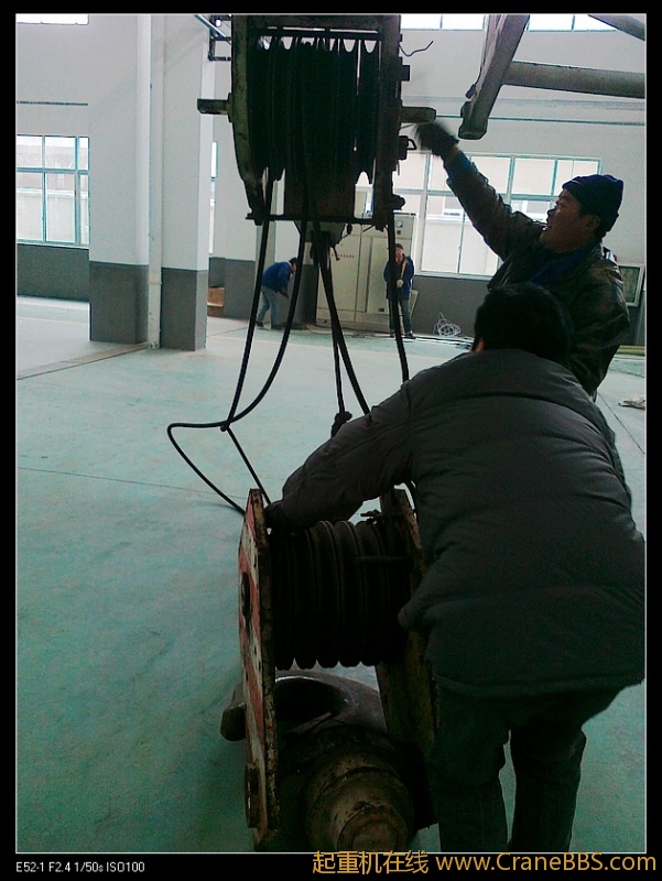

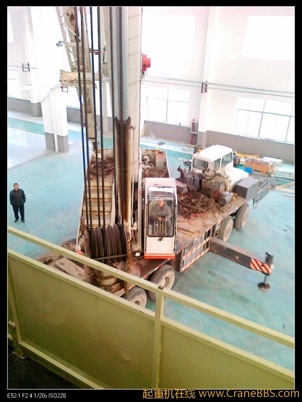

 楼主| 发表于 2012-1-11 14:54 | 显示全部楼层
回复 1# 毛毛毛毛

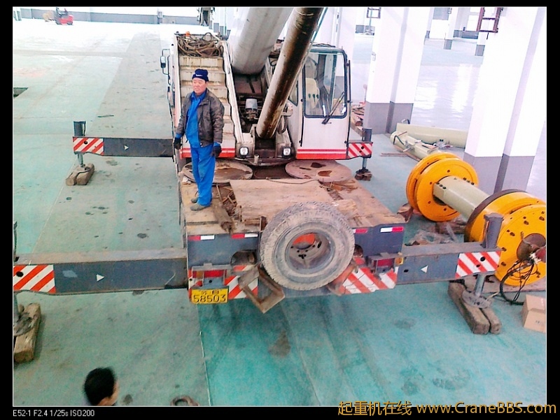

    {:3_47:} 4倍率换6倍率  换起来很快

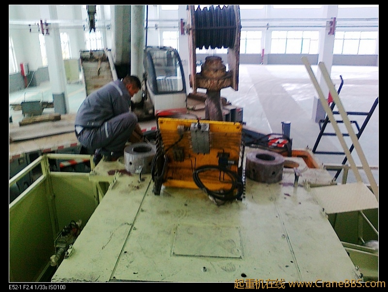

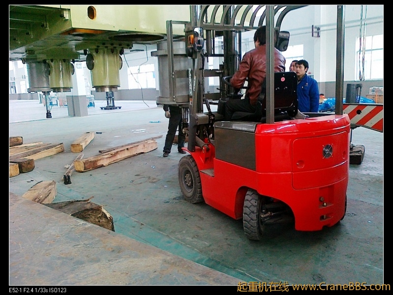

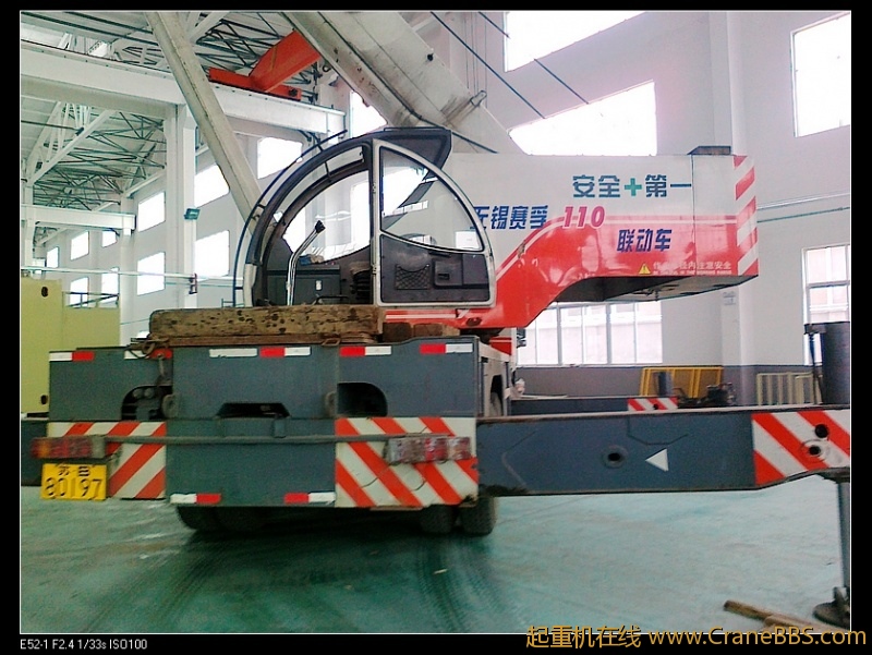

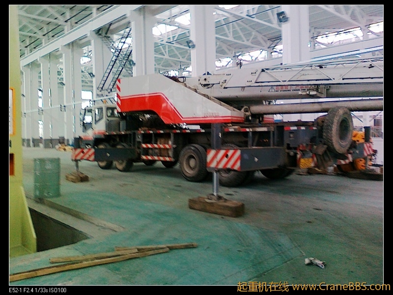

 楼主| 发表于 2012-1-11 14:57 | 显示全部楼层
回复 1# 毛毛毛毛

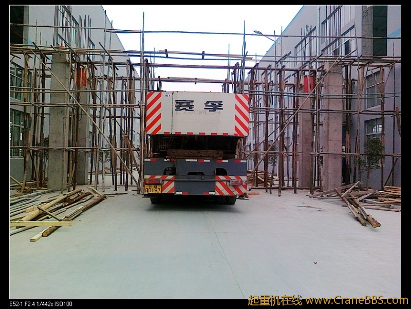

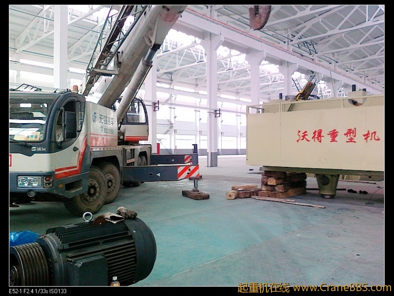

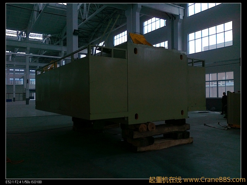

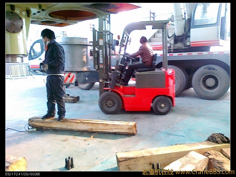

    {:3_57:} 先抬到就近位置  卸车时候没考虑好  车子站位 摆了大半个小时  厂房还是不够理想的高啊  安装气岗1个小时 那1吨半的 电动小叉车不错的

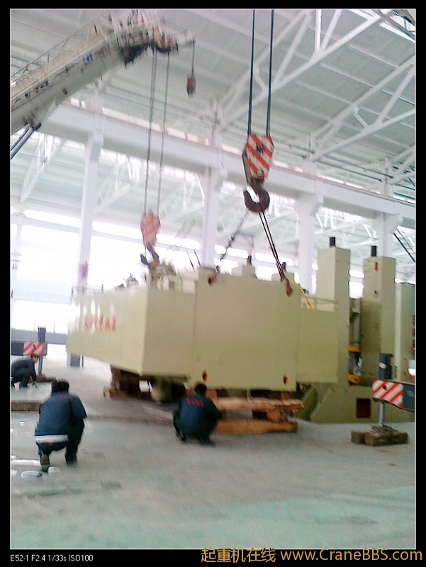

 楼主| 发表于 2012-1-11 15:02 | 显示全部楼层
回复 1# 毛毛毛毛
    {:3_49:} 全程直播   多图啊

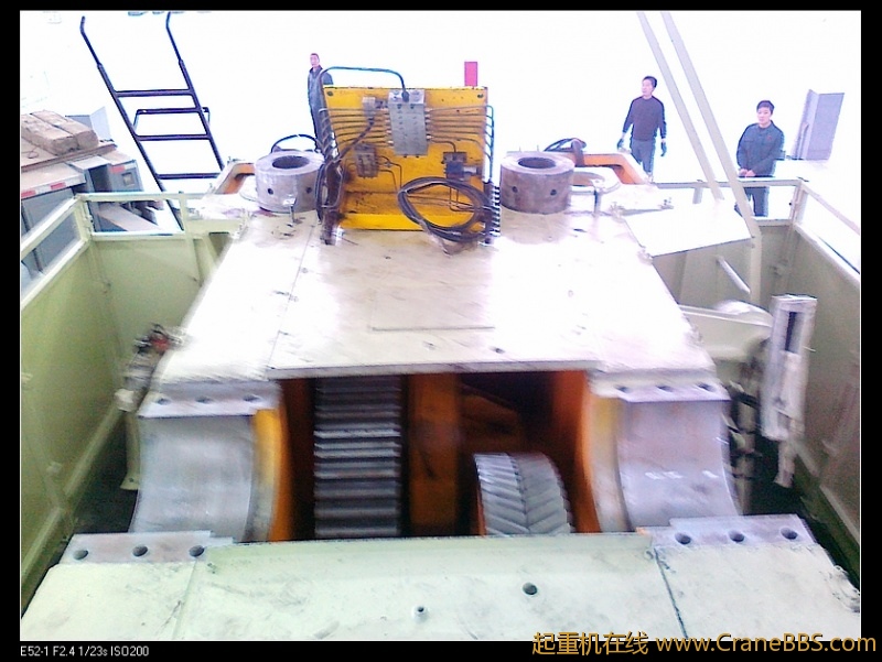

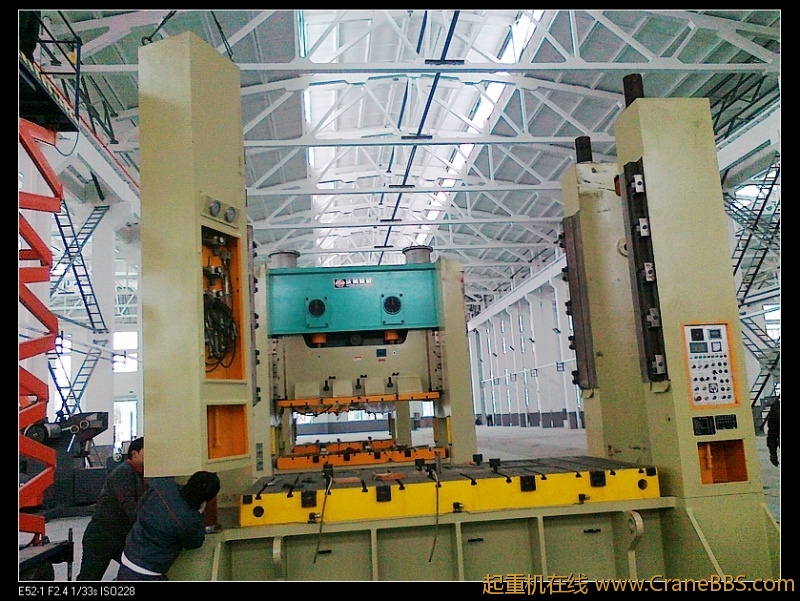

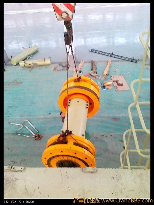

 楼主| 发表于 2012-1-11 15:05 | 显示全部楼层
回复 2# 毛毛毛毛

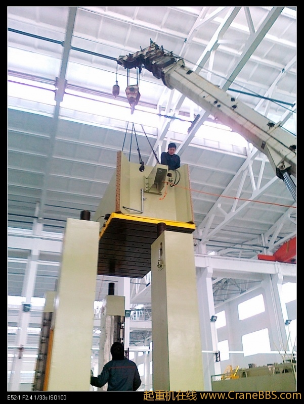

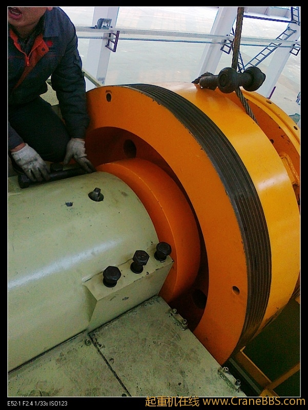

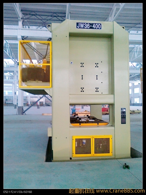

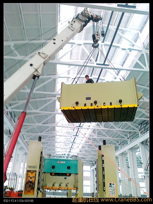

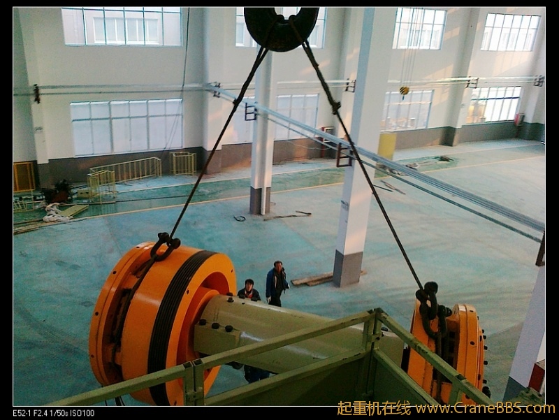

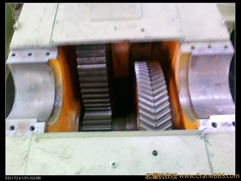

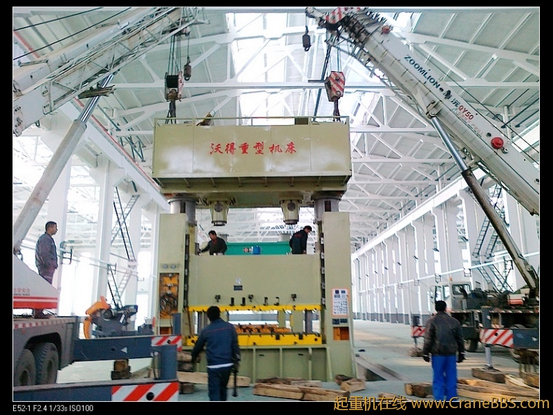

    {:3_60:} 最后一个齿轮上的轴 15吨  对完丝孔 结束拿钱走人

发表于 2012-1-11 21:22 | 显示全部楼层
那5V换6倍率,卷扬就有点乱了吗? 我昨天第一次换10倍率,一不小心,落绳的时候,卷扬的钢丝绳就乱了.

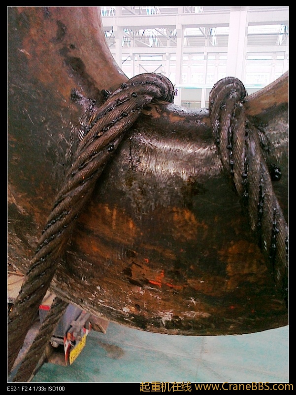

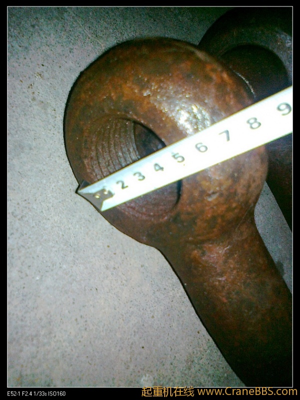

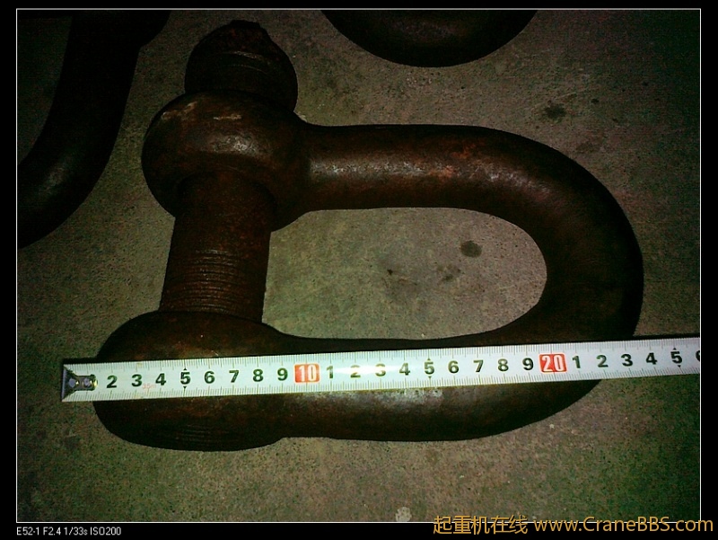

发表于 2012-3-5 22:56 | 显示全部楼层
回复 22# 毛毛毛毛

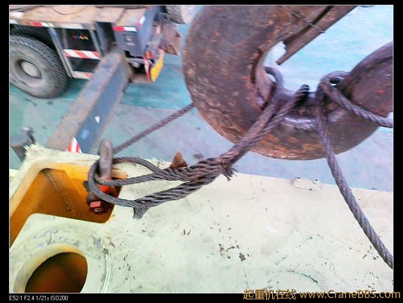

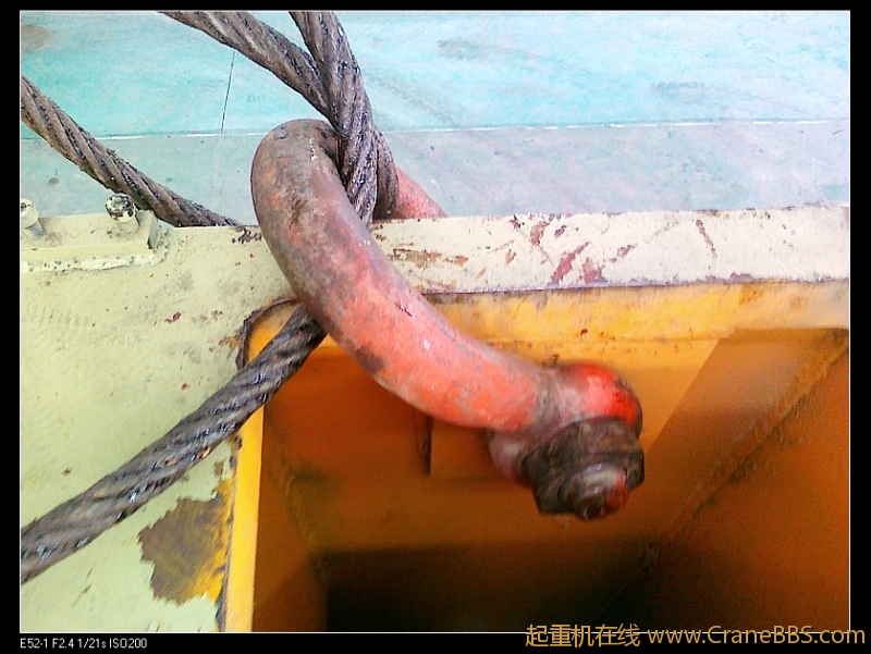

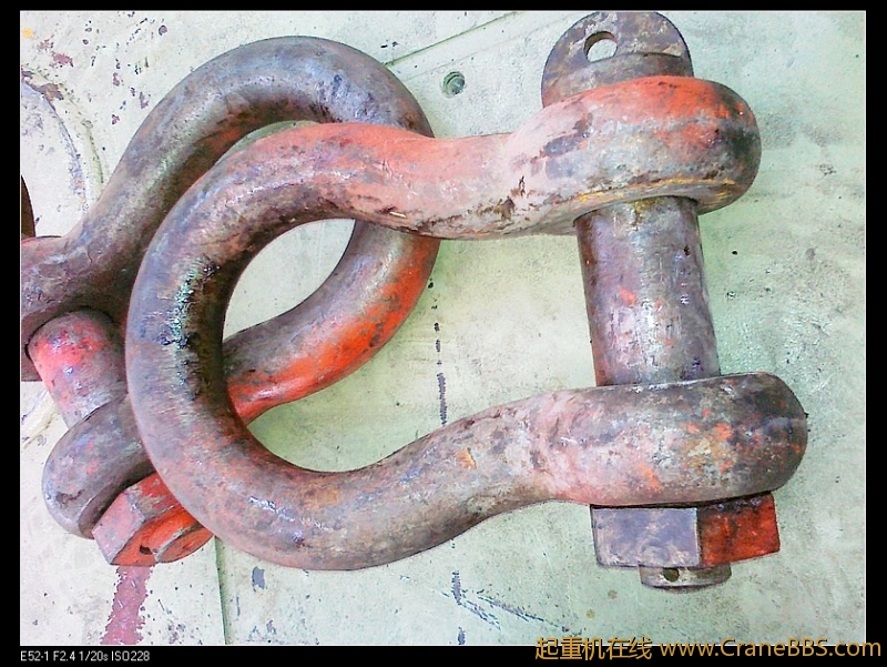

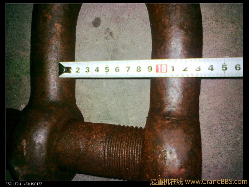

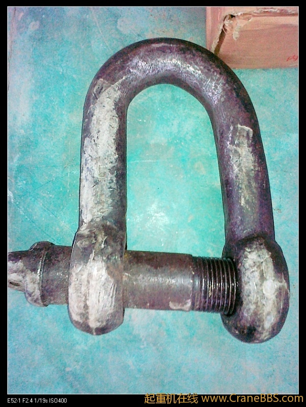

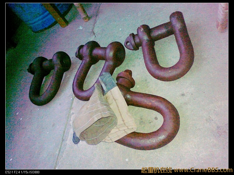

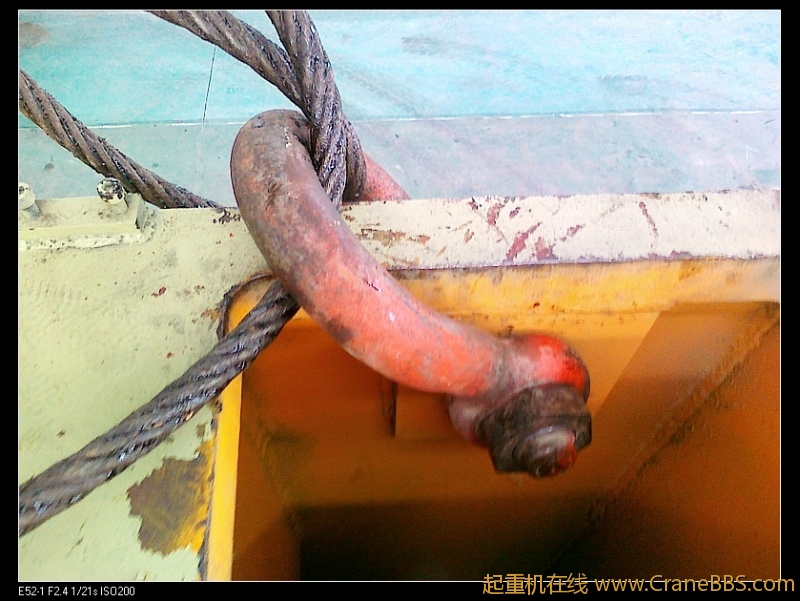

   毛哥你那卸扣该换了我门只用四件套的卸口,还有你那钢丝绳都冒汗了,要是在我干活的公司早就被叫停了,我们用的绳要有6倍的安全系数比如说一跟绳18吨就被拉断的只能吊3吨,所有吊点要做1.5的安全吊重实验的这都是学习壳牌公司的
 楼主| 发表于 2012-3-6 11:57 | 显示全部楼层
回复 23# WUCHUNXIAOHUI
    你也知道  哈哈 汽车附件新厂房哇  你哪里的
回复 24# lsh5655465
    :lol 是的啊 安全系数要放大 所以叫了2个50的抬  新绳子受力是要出油的啊  锁扣 车上没有那么大 的 外面借的
