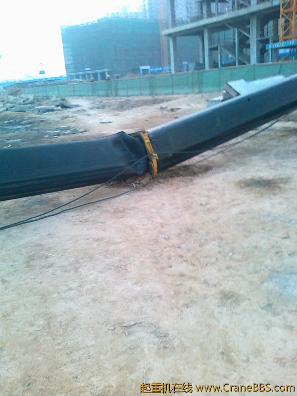

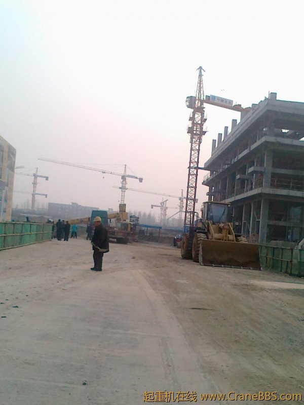

让人 纳闷的是 为什么 这边腿子申全了 却缩进去了 不解啊

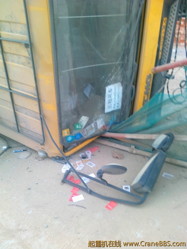

可怜的驾驶室
可怜的驾驶室

让人 不解是的是  ,为什么上面两根腿子 缩进去了,,郁闷 啊
 楼主| 发表于 2012-1-12 23:07 | 显示全部楼层
场地也可以 ,吊的也不重 。纯粹驾驶员

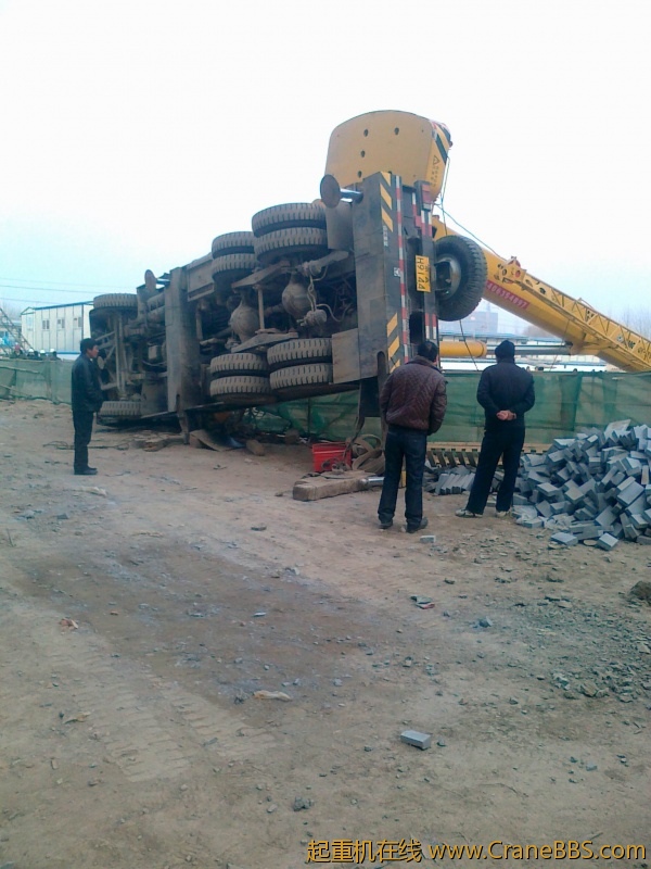

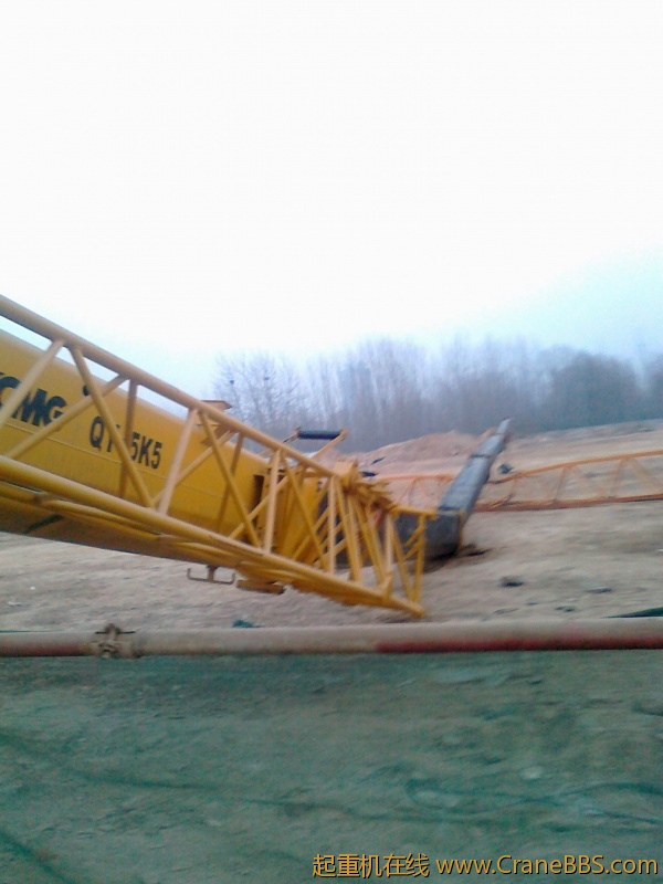

可能腿不出来完!汽车吊离塔吊中心最少18、20米吊大臂才安全!楼主说说看
发表于 2012-1-13 03:12 | 显示全部楼层
腿子没打好!吊高了趴臂!

    腿子 当时 四条都伸完了 , 不解的事   侧翻  上面的腿子落下去了, ,

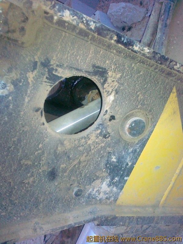

水平油缸损坏了上面的腿子落下去了吧

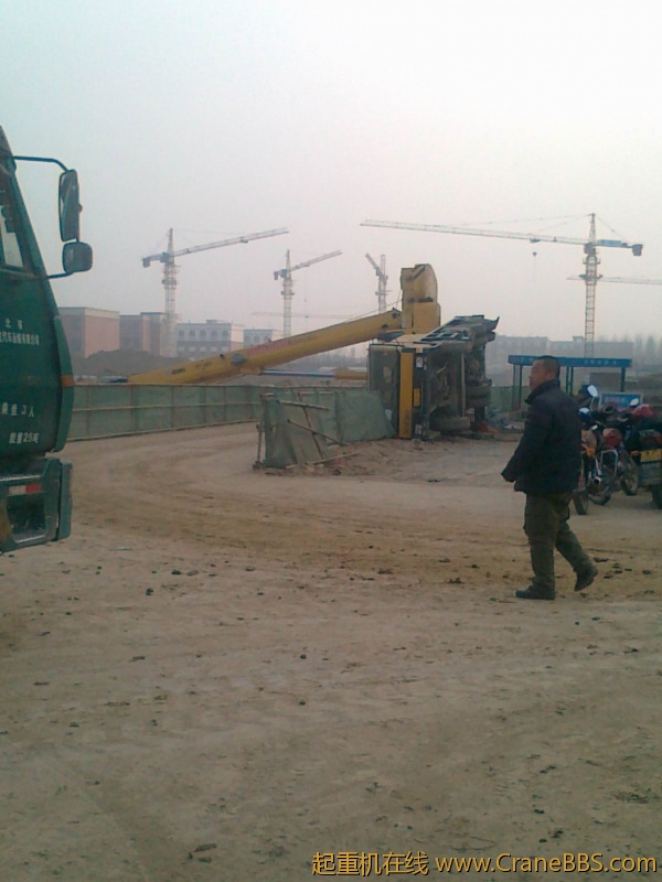

这是拆塔吊吧..场地这么好也翻得了..可能是车停的位置不好太远..另外这楼好像还没建完呢.就拆了..咋回事..

是不是旋转太快了,而且吊得高

吊车位置没有站好 是最关键的 郁闷的吊哥:L
发表于 2012-1-17 10:17 | 显示全部楼层
吊的高 趴猛了吧  大臂出的够长啊

    水平腿为什么不穿销子啊?
