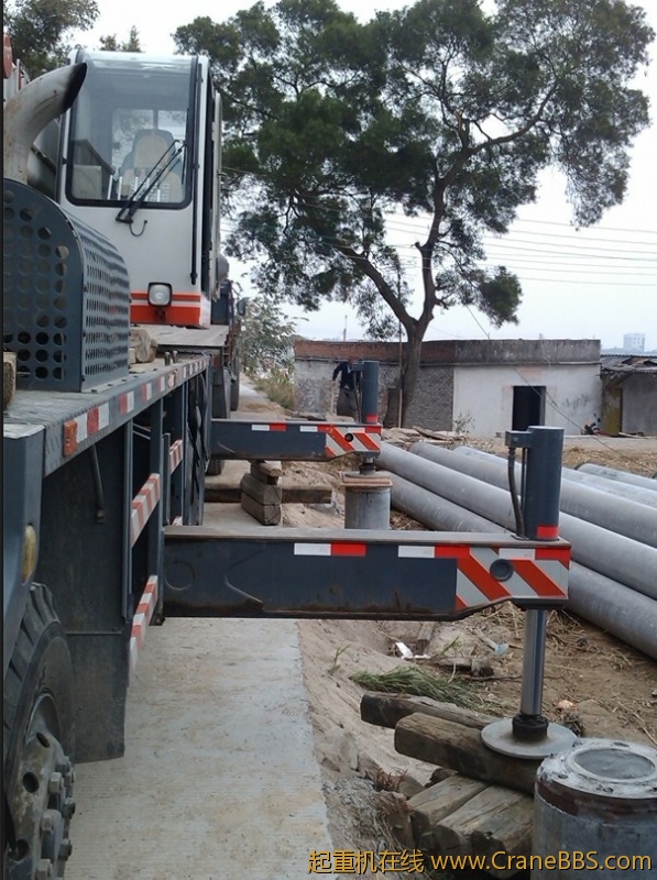

单行道,车辆倒进去左右不超三十厘米,而且左右的深度有一米多
车上只有八条枕木,还好工地木头很多。不过抬得够累人。。
管工说单条桩管可成受三百吨压力。

16吨吧?

QY16H431

    20的吧   腿上加强板那的园都出来了   16的只能不来一半

应该是20吨!

    利害,这都分得出,虽然我开了几年这个20H,如果要我分,看大勾才分得出。。

lz 打在桩上面 沉是不会沉的 但是也有一定的风险

    我也是根据20比16的腿子长数据判断的   我也开过16H
