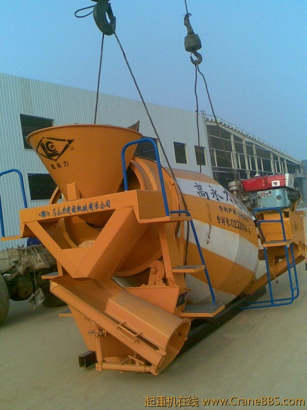

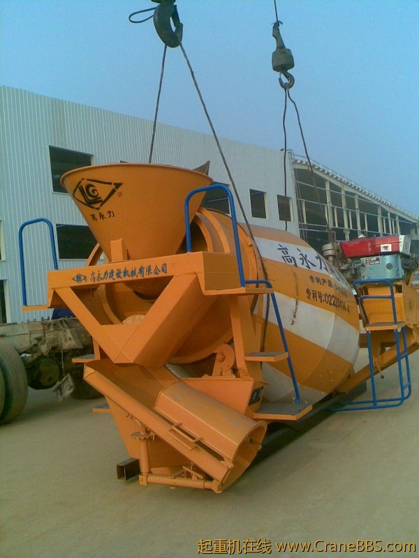

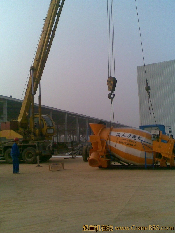

你们有谁吊过这个,估计我时第一个~嘿嘿

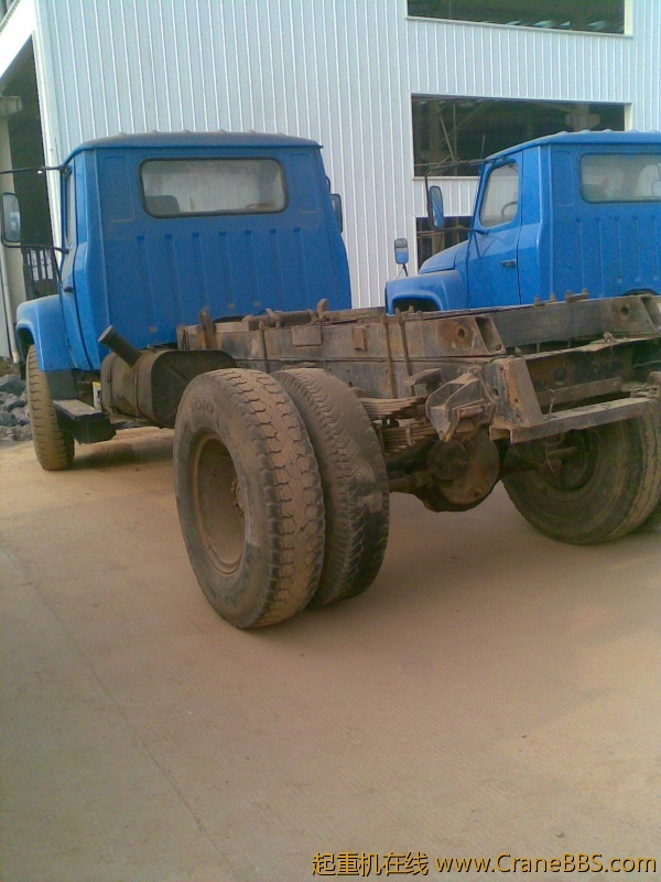

组装前,混凝土搅拌车的底盘

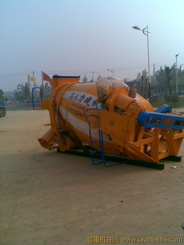

这是罐身

16C敢吊这个???万一转换大小勾时发生溜勾你就后悔莫及了!!!干活注意点…

你的16C可以大小钩同时用??
 楼主| 发表于 2012-1-24 19:44 | 显示全部楼层
回复 5# kobold62
    不能同时用,我当时换的手酸的很
 楼主| 发表于 2012-1-24 19:47 | 显示全部楼层
回复 3# chache19
    新的东西,又没有水泥,看起重表的话足够了,小钩的绳子没磨损的话,两吨没事,再者即使怕溜钩的话,先大小钩吊平,稍微离地一点点,按后抬大臂,总不要转换了吧,再让车子来就你,不就行了。。。

小勾三四吨没问提
发表于 2012-1-25 09:39 | 显示全部楼层
留意图片,,,,看看,,,是山制厂出品,,,不重,,,,,敢说八吨能胜:lol此任,,,,,

16大小勾吊重切换容易遛勾!

    貌似吊载的过程中不可以切换大小钩吧?小心遛钩

一勾就搞定了还大小一起?唉
发表于 2013-2-1 19:09 | 显示全部楼层
发表于 2013-2-1 19:17 | 显示全部楼层
四个杆子 你敢这样做 有胆:lol:victory:
发表于 2013-2-1 19:36 | 显示全部楼层
早就干过  钢丝绳长点大钩就搞定  很简单

16C你这麽吊  胆大哥们儿
发表于 2013-2-2 20:44 | 显示全部楼层
这样没问题离地半米,直接扬杆,整体提高
