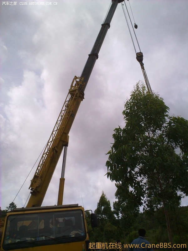

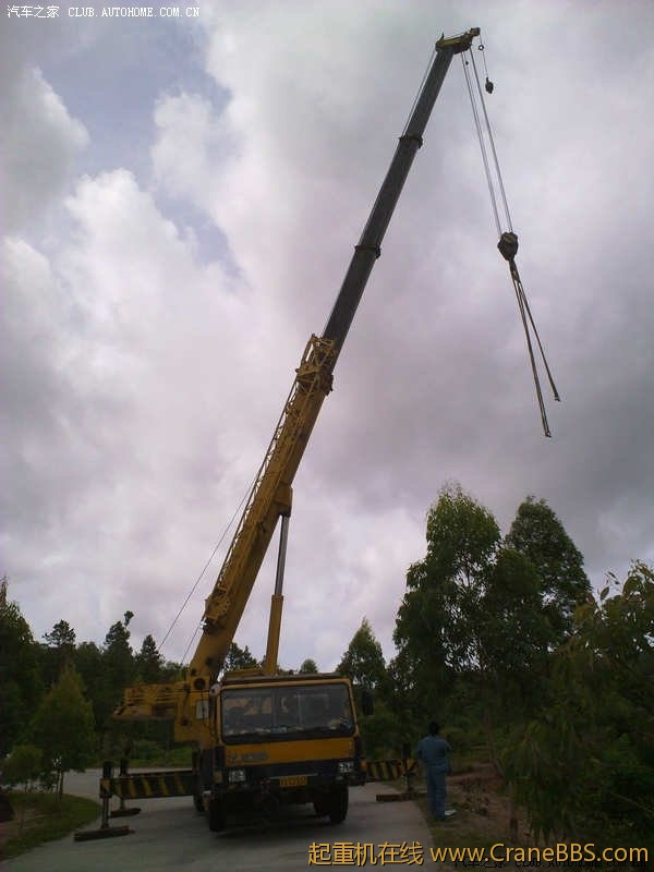

毛毛..4脚朝天的怎么吊..要一次性吊到位的..不能有第二次伤害..
 楼主| 发表于 2012-2-7 20:26 | 显示全部楼层
回复 10# 拜拜就拜拜
    用大小沟整体吊起  空中翻身啊 要不在加1对单片滑轮
发表于 2012-2-7 20:39 | 显示全部楼层
回复 11# 毛毛毛毛
    额..忘记跟你说是用8吨了..单勾的..我们这边有人会翻..但是他就是不说..他说翻的时候..没用道具..完全没有二次伤害..
我就是想不明白而已..可能大力士知道怎么翻吧..

大壁头在绑一条布带 你懂得

  没用道具                        意思就是光用吊带或者钢丝绳啦    哟       好水平啊

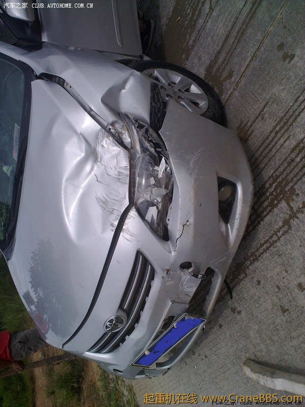

    :) 我的老长江8吨经常吊小车空中翻身  昨晚吊了一个VOLVO沃尔沃S80四脚朝天 我就是在臂头挂副臂的地方挂了跟吊带 以后的你知道 好车就是好车 滚到鱼塘里钣金一点都没坏就是逃生砸了一块玻璃

    懂了  就一长短绳  利用臂头 受力 大沟配合翻身

    有些时候吊那些几万元的便宜国产车 总是要瘪点钣金 那种车打不来了人去推 有时候尾门都要推个坑 我正准备没事做个吊具
发表于 2012-3-2 12:31 | 显示全部楼层
吊带不用栓   直接吊车门不行吗?
