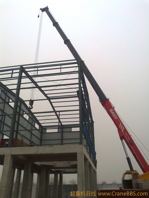

除了三一别的车能同时收2.3.4.5节臂么(5节臂的吊车)
发表于 2012-2-12 21:39 | 显示全部楼层 |阅读模式

中联车,可以实现任意伸缩,不受限制,很方便,其他厂家不大清楚。

三一的同时出,同时收。

回复 8# 5435463
    只能同时收
 楼主| 发表于 2012-2-12 22:15 | 显示全部楼层
回复 3# chen2
    是同时4节臂一起动   收不是申

能同时收杆挺新鲜不错,就是别有后遗症。听说三一必须二节出完,才能出三四五。
发表于 2012-2-13 08:47 | 显示全部楼层
徐工中联如果是收二节臂 345都会带回来一些  开关放在345不会收2节臂  一般长臂都先收2节臂 把345带回来一些 不然光收345大臂跳的厉害

中联的好像不能

同时? 两根油缸的不能同时吧。
发表于 2012-2-13 19:19 | 显示全部楼层
徐工和中联的二节臂独立

徐工的 必须不能同时2.3.4.5一起伸和缩

K5可以
发表于 2012-5-3 08:54 | 显示全部楼层
回复 19# 起重工小鱼
    25K5就是这样的
 楼主| 发表于 2012-5-3 13:03 | 显示全部楼层
回复 39# tongfeng901218
    对我发现K5也行了
