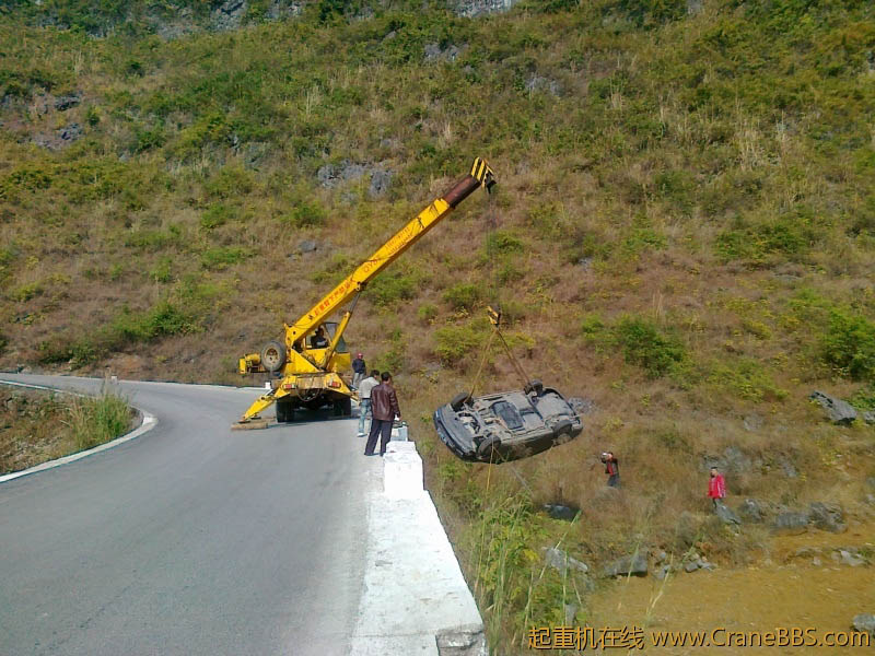

这小8在我老家山路不知吊了多少事故车!好多年了。

吊法有误

回复 2# 长江小8
    怎么吊好啊?
发表于 2012-2-13 08:38 | 显示全部楼层
回复 1# 起重生涯
    :) 吊法正确 你要是在臂头上再挂一根吊带 把车吊高一点下边轮胎再挂一组吊带然后放钩子就可以空中翻身了

回复  长江小8
    怎么吊好啊?
秦市吊车租赁 发表于 2012-2-13 06:58 [url=http://www.cranebbs.com/bbs/images/common/back.gif]http://www.cranebbs.com/bbs/images/common/back.gif[/url]
    这样好点

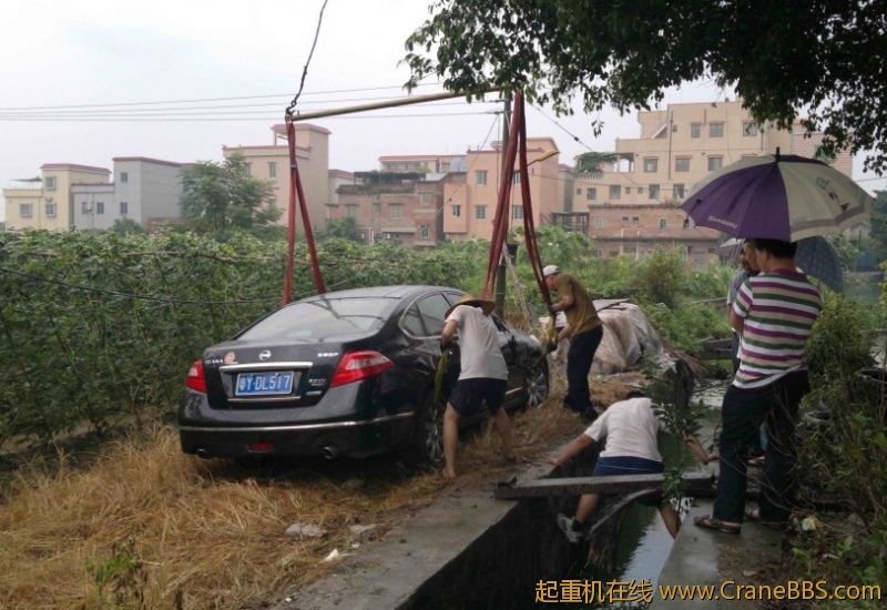

    侧翻的车子一边轮胎压在下面你拿平衡杆没有吊带没法穿 吊起来空中翻身一样

四脚朝天,这样吊就可以啊!
不过最好的方法就是先让车正过, 在用专业的吊装带,吊汽车篓子就可以了!
不用这么麻烦呆着吊杠去施救太麻烦了,吊的时候也不快!

吊小车,双钩压力并不大。
发表于 2012-2-13 19:27 | 显示全部楼层
吊小车,双钩压力并不大。
03039 发表于 2012-2-13 18:35 [url=http://www.cranebbs.com/bbs/images/common/back.gif]http://www.cranebbs.com/bbs/images/common/back.gif[/url]
    单钩空中一样可以翻身

    那样车子顶棚,叶子板会不会有变形啊。一般这个 我是吊后面两个轮子,竖着吊起来,反正车子前面也撞了就点在草地上,轻轻一摆就过来了。放下来是 车后保险杠也不会变形。

情况不同吊法各异

回复 33# liuyangkkk
    我的长江8吨也是单钩子老车 我在臂头上挂根吊带然后连接下面吊好轮子的吊带在放大钩子这样子就可以空中翻身了 我吊过好多车子没有一点是问题 你想一下吊点那么高内侧根本没有多大力量 我原来吊顶棚也试过都容易弄坏门边 有时候吊起来放在马路上叫人一推自己在一摆就过去了我也做过 可是人少或车自重大这个方法就不好用  我就是在起吊一部日产车时老板要求不要有二次伤害我突然想到的方法空中翻身 就算是带大小钩的车也是一个道理
