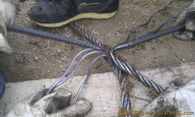

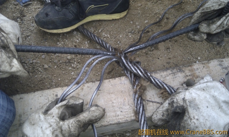

20吨副卷扬上换下的钢丝绳,死硬,搞出一身汗。

楼主,我在想你插钢丝绳,就是用这个螺纹钢砸个尖啊?不累啊。你找个圆管,用无齿锯切割一个斜角。或者找个两指宽的扁钢30公分长。一头磨个尖另一头找个圆钢用电焊烧个把。插起来不是轻松多了啊。:victory:

 楼主| 发表于 2012-2-14 22:05 | 显示全部楼层
楼主,我在想你插钢丝绳,就是用这个螺纹钢砸个尖啊?不累啊。你找个圆管,用无齿锯切割一个斜角。或者找个 ...
TAOGE 发表于 2012-2-14 20:22 [url=http://www.cranebbs.com/bbs/images/common/back.gif]http://www.cranebbs.com/bbs/images/common/back.gif[/url]
    你看到的截面,这个刀面是扁的,而且用手沙轮打光滑的。

发表于 2012-2-15 12:02 | 显示全部楼层
回复 9# 03039
    知道你已经砸了是刀面的。但感觉看起来吧,差的时候还是很吃力,你看看我说的呢方法,应该能轻松一些。
