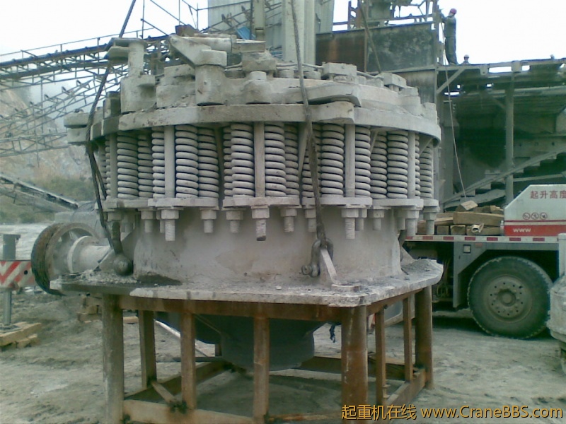

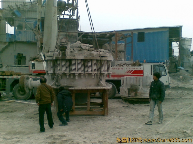

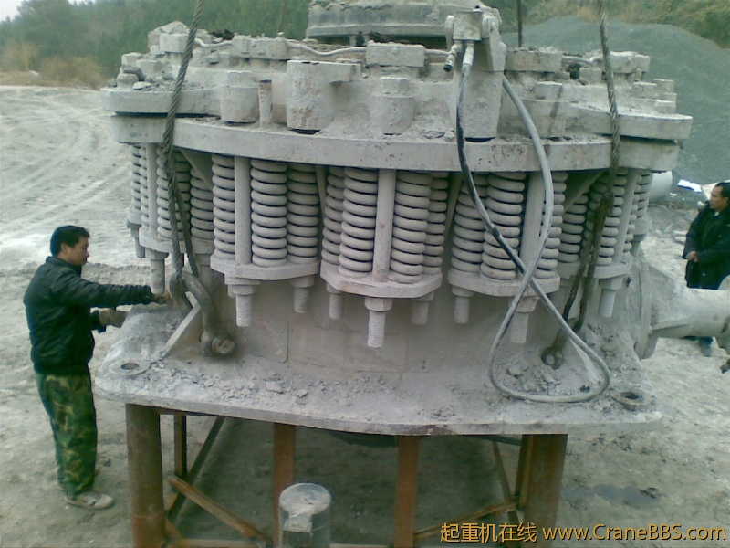

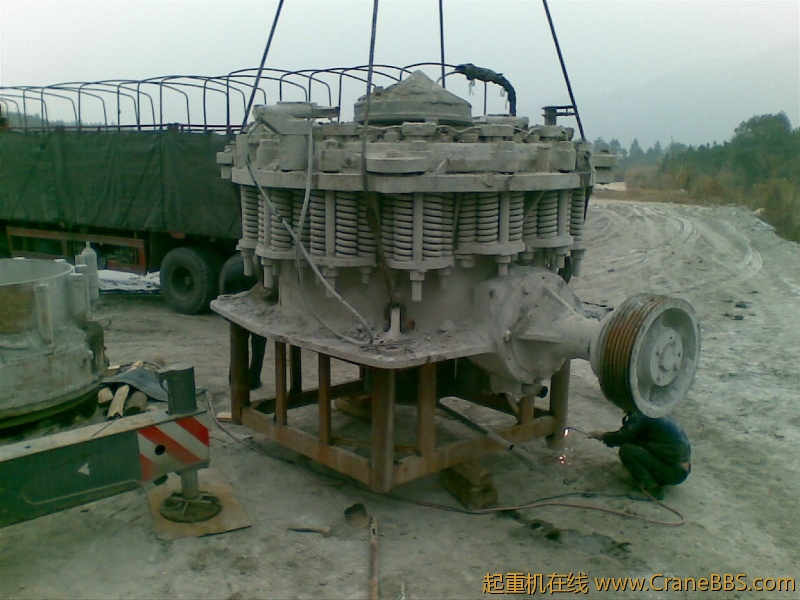

看不出有42吨

不会那么重吧?
发表于 2012-2-15 12:43 | 显示全部楼层
解了体的。恐怕没42吨吧。

这点  就35吨   50就能干   我总吊
发表于 2012-2-15 13:00 | 显示全部楼层
这  机子型号240   总重  42吨 包括  油站 .电机     它上面拆掉的  是 调整套  8吨

 楼主| 发表于 2012-2-15 13:32 | 显示全部楼层
回复 16# 涿州123
    对了!兄弟厉害

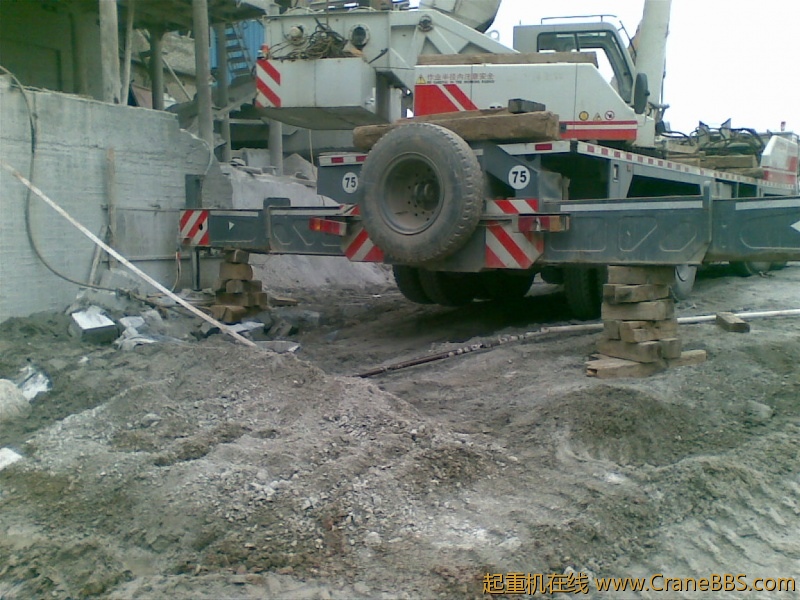

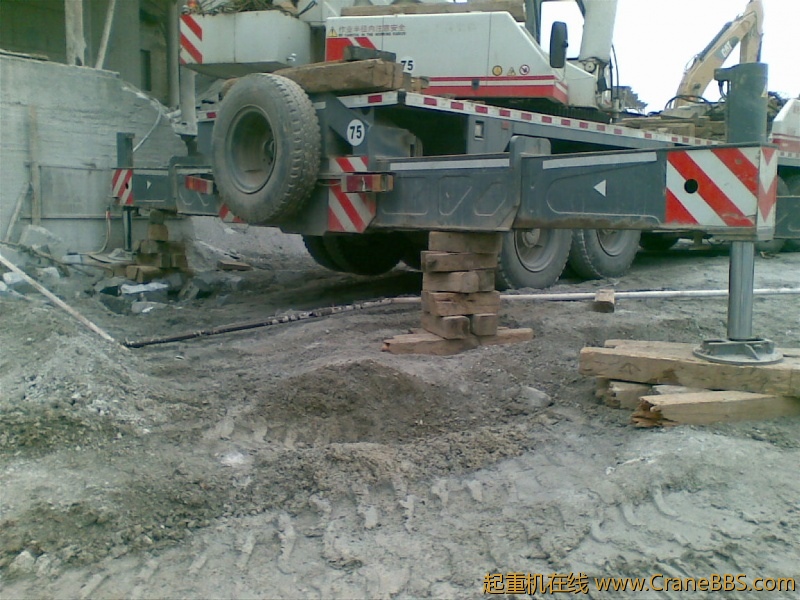

木头真多!没铁板吗???:)

这个有四十二吨吗

:lol:loveliness: 前腿下边垫什么?
发表于 2012-2-15 15:16 | 显示全部楼层
疑问:水平支腿处(支腿梁处)可以垫东西吗?感觉如果它受力的话会使得倾翻力矩变大的,车容易翻吧,前提是垂直支腿不受力了。

有必要打副腿么?

:victory:看着好像没有那么重啵

有些人干活就愿意打副腿,用得着吗?

打付腿后吊可以  侧吊危险

整机有那么重的!我上次吊外面那个套都26吨
发表于 2013-8-10 20:26 | 显示全部楼层
假牙 没那么重
发表于 2013-8-11 23:08 | 显示全部楼层
发表于 2013-8-16 18:16 | 显示全部楼层
楼主不老实,判断这货最多二十吨,你吊四十吨能用这号绳子和卡环?就忽悠吧
发表于 2013-8-16 18:17 | 显示全部楼层
你这才多大的钢丝绳。吊40吨,呵呵
