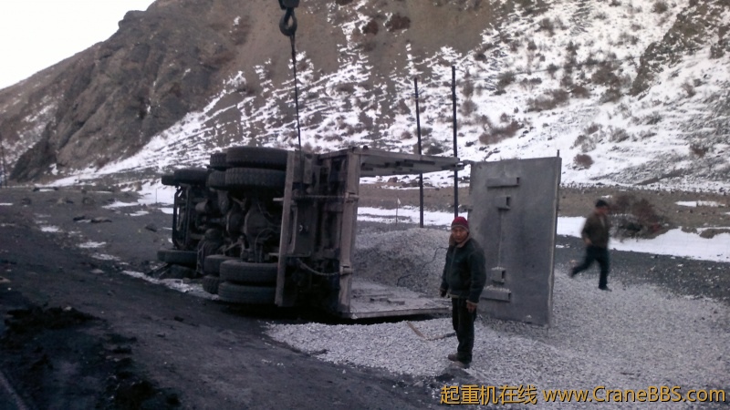

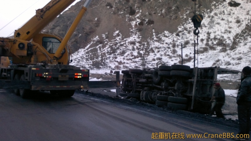

没看明白,怎么扶正的,

我也想知道怎么扶正的,一个钩吗?
以前那半挂也吊过一次,一点也没有慌动的感觉2个钩吊的很稳!
发表于 2012-2-16 12:58 | 显示全部楼层
回复 3# 安欣
    还不是用一根绳子扶过来

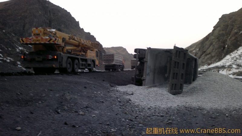

大车是侧翻

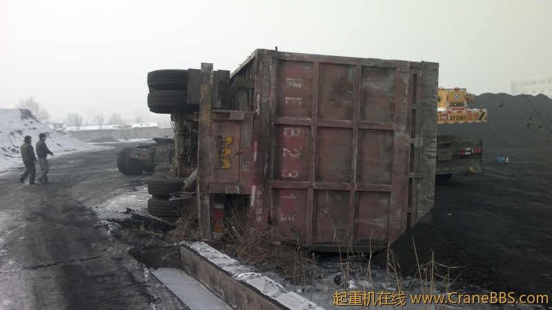

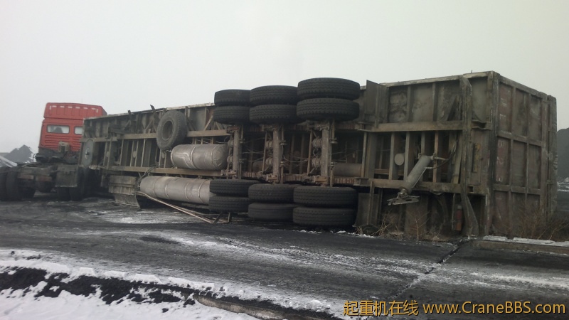

发表于 2012-2-16 22:24 | 显示全部楼层
那个拖挂是怎么翻的有点看不懂

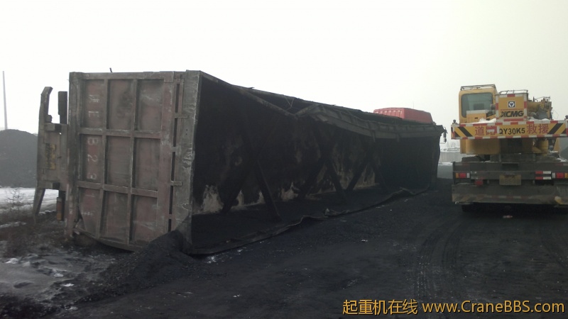

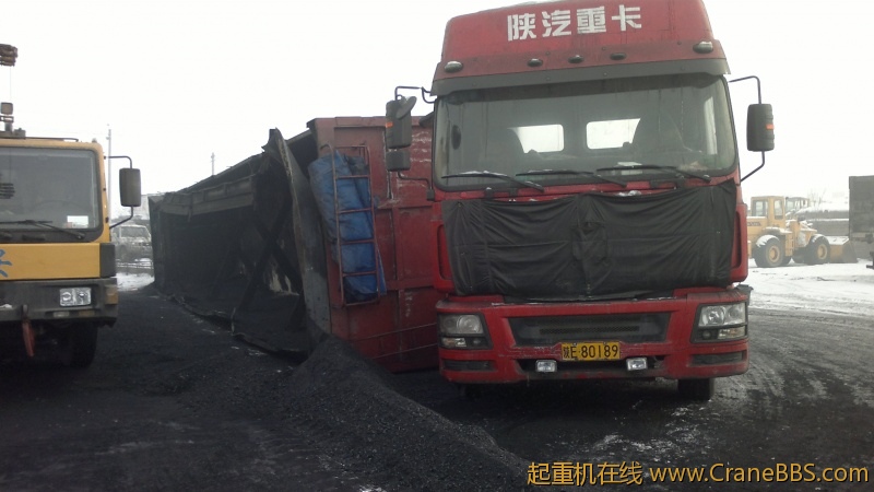

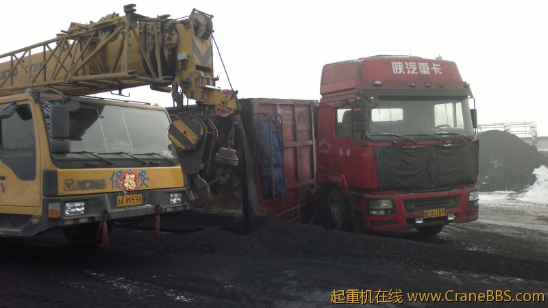

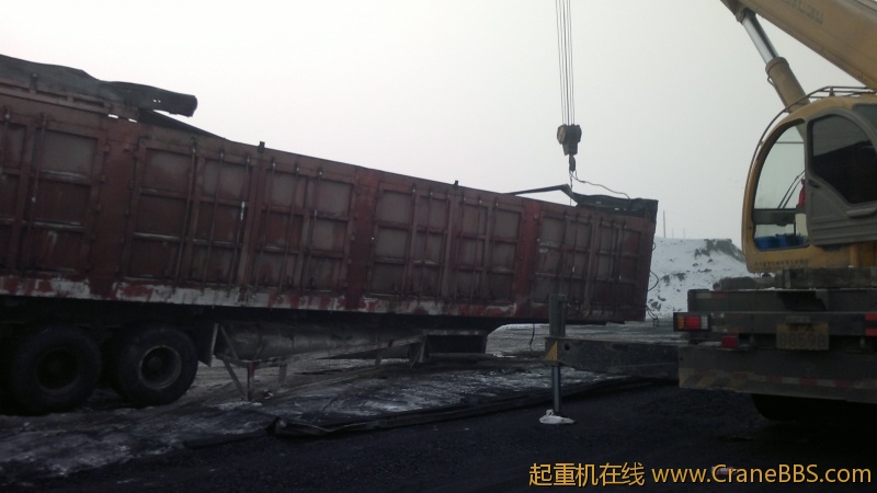

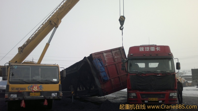

回复 5# 小熊
    大钩起吊 小钩扶正 稳如泰山

回复 1# 李俊涛
    LZ  吊这车 翻身   钢丝绳是 绑在大梁上, 然后从车厢背过来, 然后起钩  一下翻过来吗
我每次都是这样的吊法,   不知道  LZ 怎么吊的, 能介绍一下吗,  学习了
发表于 2012-3-4 08:37 | 显示全部楼层
回复 8# 123千斤顶
    哈哈, 这种车没见过吗,  那个 油缸是自卸 用的,   这种车  都是 拉煤的, 那个油缸 可以把车厢顶到 侧面翻过来, 然后煤就自己倒了

回复 13# 李俊涛
    他这样翻身,  小钩怎么扶正呢
应该是  小钩起吊的,     大勾扶正的吧,     我吊都是   直接就一个大勾, 然后一起吊   猛的就翻过来了

回复 20# berlaier
    大钩和小钩在一条线的两个点挂钢丝绳,背过大箱大梁起勾,根据现场情况来决定大钩和小钩的起吊两勾配合,一起一落事故车子慢慢的下来就OK了:) 强调一点根据现场情况而决定。有时候也没有必要小钩服
