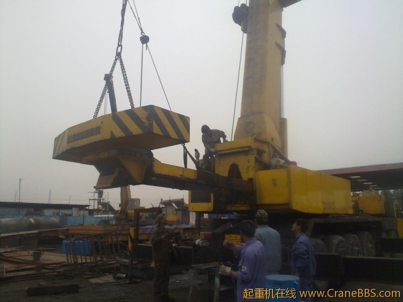

    配重挂号之后通过液压技术适配重向后平移,这样可以提高吊重能力,也可以保护转台,更加稳定。
发表于 2012-2-21 16:16 | 显示全部楼层
回复  btgs
    配重挂号之后通过液压技术适配重向后平移,这样可以提高吊重能力,也可以保护转台,更 ...
qizhongji31318 发表于 2012-2-21 12:07 [url=http://www.cranebbs.com/bbs/images/common/back.gif]http://www.cranebbs.com/bbs/images/common/back.gif[/url]
    这早在四十年前就有,我是想知道世界上最先进的是神马样
发表于 2012-2-21 16:19 | 显示全部楼层
这是三十年前的利勃海尔
发表于 2012-2-21 16:22 | 显示全部楼层
这种结构在近代吊车已被摈弃,因为为了移动配重所增加的箱型结构不仅占用有效空间,而且容易产生应力集中,更谈不上保护转台。近代车都是靠加大配重重量来实现平衡。所以本人很想看到最先将的移动配重什么结构。
