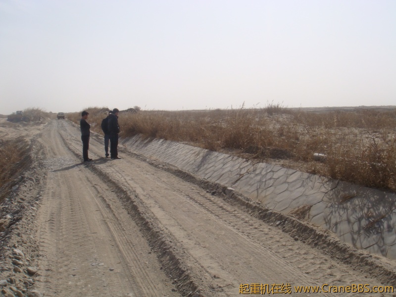

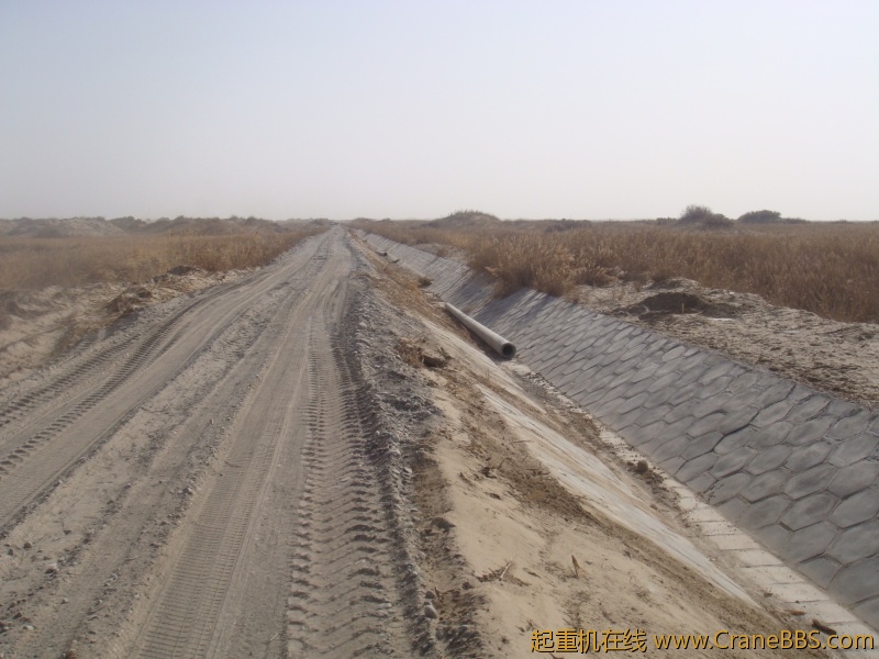

12米电杆约1吨左右  幅度8到9米左右 跨防渗渠 沙土地 徐工8B。5  60根左右电杆  能干么 急问后天干  先谢谢了  明天我去现场拍几张照片来

DSC04926.JPG DSC04933.JPG 就是因为场地不好
